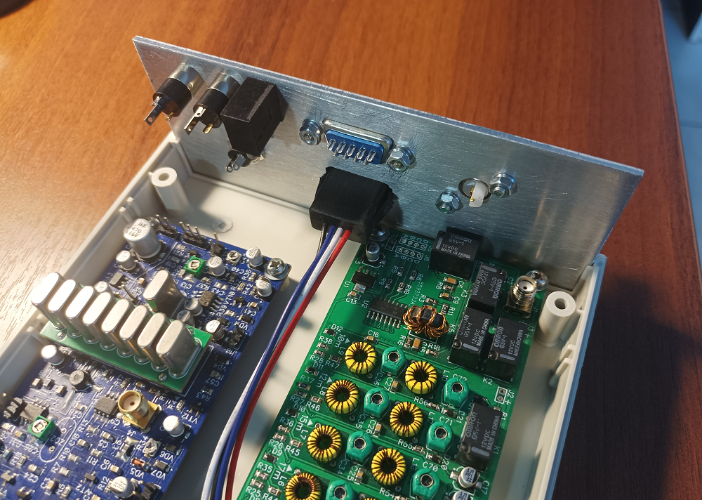

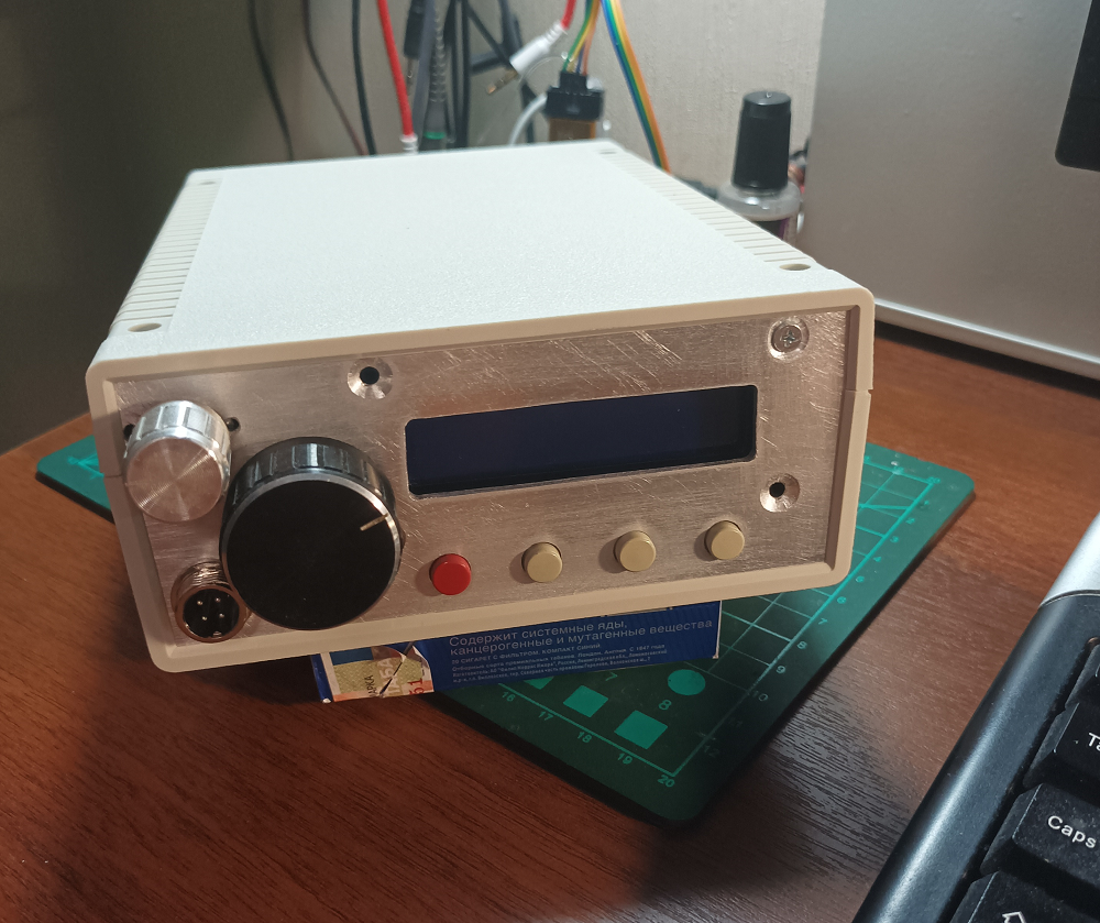

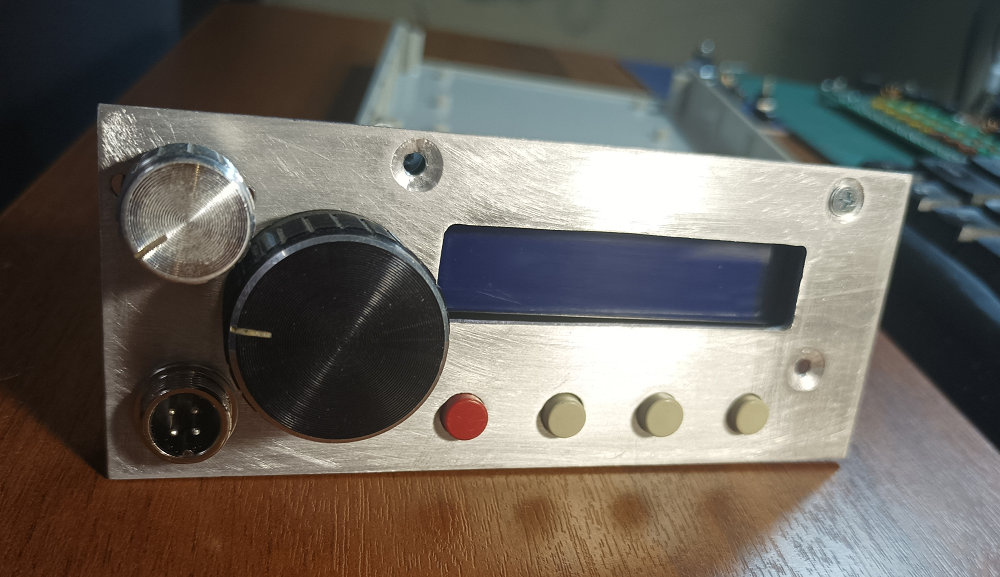

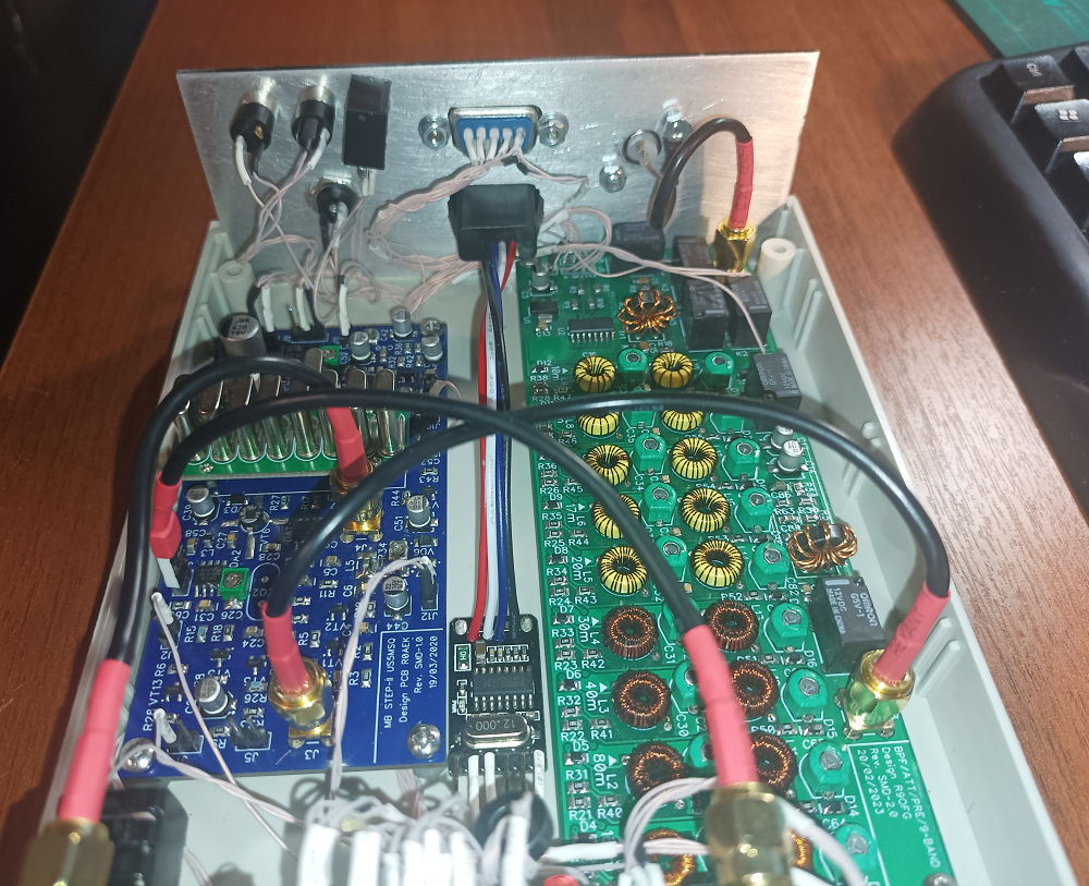

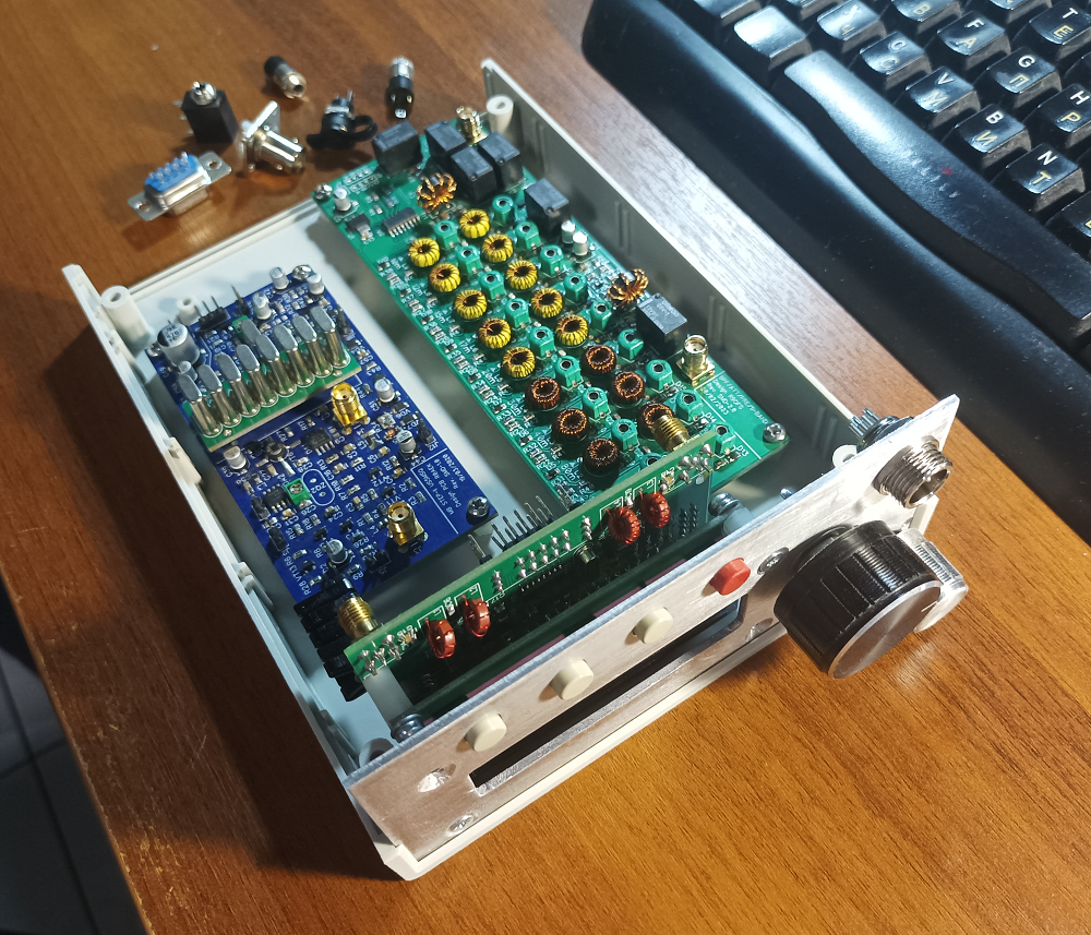

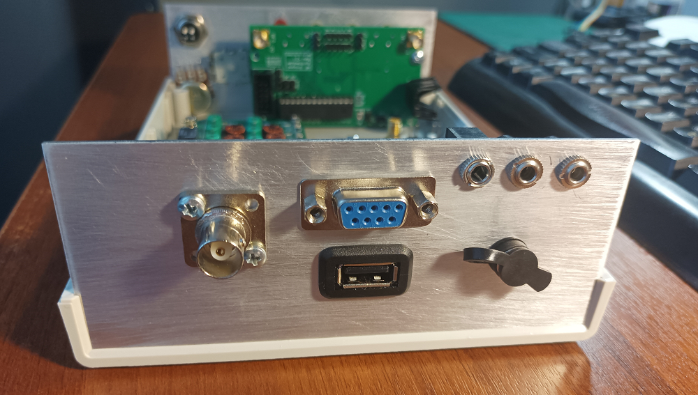

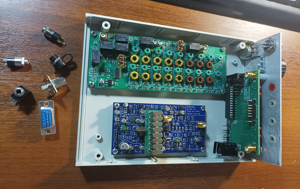

Понемногу подъезжают всякие разъемы для корпуса трансивера, сегодня пилил и сверлил переднюю панель, вот что получается
На очереди задняя панель, потом шлифуем, красим и т.д. и т.п.

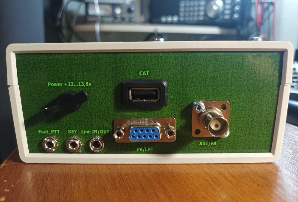

Сообщение R9OFG » 05 ноя 2023, 09:49

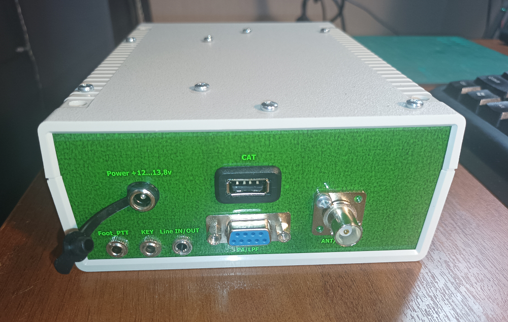

Допилил заднюю панель трансивера, теперь надо все это покрасить, с надписями не определялся еще. Разъемы на задней панели – BNC для антенны/усилителя, разъем питания с заглушкой, три джека 3,5: ключ/ педаль, Line in/out для цифры, DB9 – подключение внешнего усилителя и ФНЧ, USB это управление по CAT
Сообщение R9OFG » 05 ноя 2023, 19:47
Закончил с передней и задней панелями корпуса, сначала покрасил в черный, потом долго думал как надписи нанести, руки у меня кривые, написать не смог бы ровно. Пошел по рецепту из интернетов, напечатал на цветной самоклеящейся бумаге, сверху псевдо-ламинирование в домашних условиях, если ножом не ковырять простоит долго!

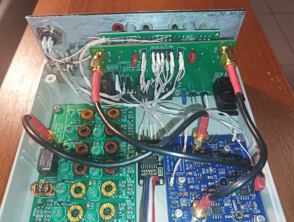

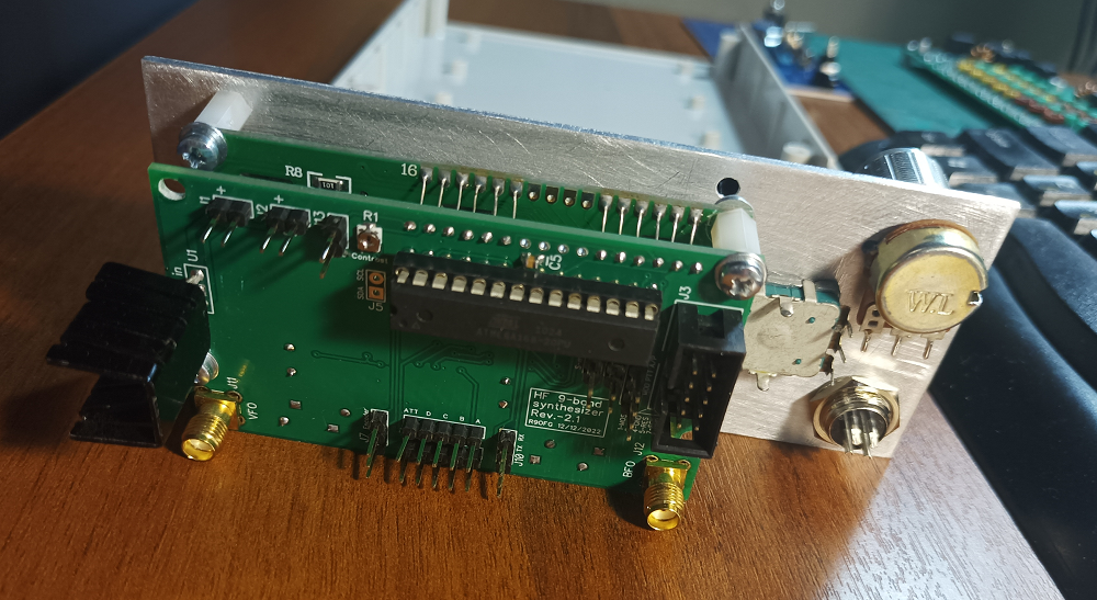

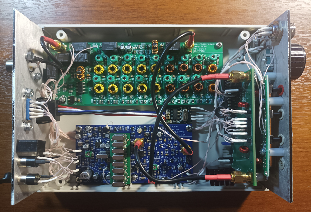

Далее буду кабель-менеджментом заниматься внутри корпуса
Завершение многолетней эпопеи постройки дачно/походного трансивера, близится к концу, продолжение следует…

Да, решил усилитель отдельно делать, вот тут идея и кое какие наработки, ФНЧ собран проверен, сам усилитель на RD16 еще пока не собирал, он до 40-50w, возможно добавлю еще каскад на RD70(100), чтобы до сотки на выходе догнать.
Вчера проверял коммутацию ДПФ и основные функции, пока без CAT, на днях закончу уже

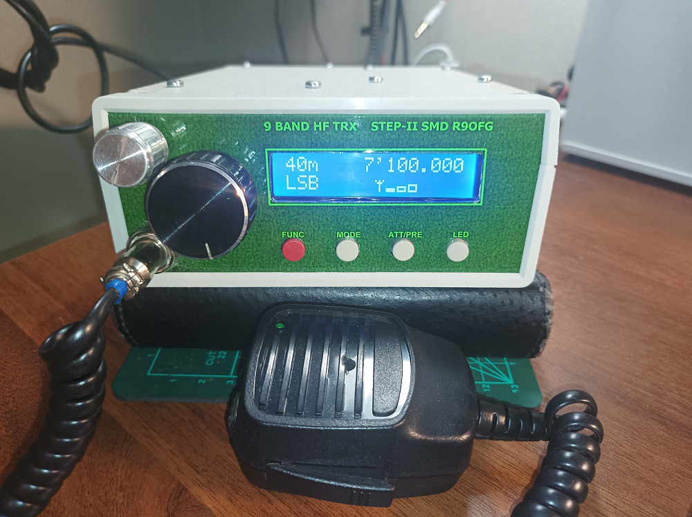

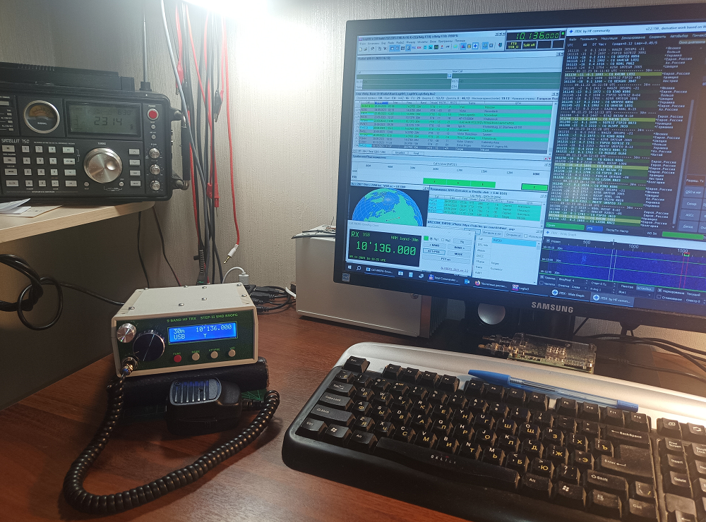

Сообщение R9OFG » 09 ноя 2023, 19:59

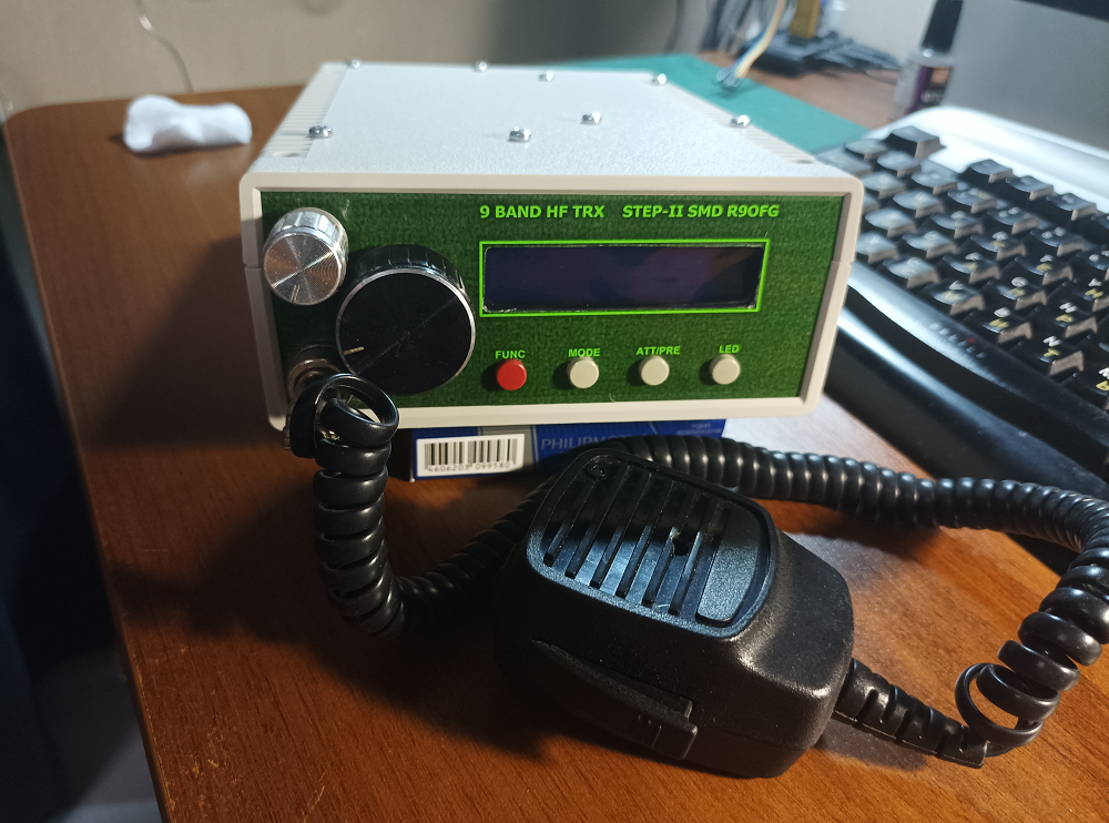

Ну вот, собрал я его все таки
В архиве вся дока на него + синтезатор с исходниками + сделал в PDF авторское, US5MSQ, описание основной платы и платы ДПФ

Сообщение ShAlex13 » 09 ноя 2023, 20:28
Александр, все здорово, но меня всегда коробит когда торчат шляпки винтов, особенно на верхней крышке.
Можно же было придумать крепеж плат без продырявливания верхней крышки. Весь вид портят.
Без обид...
