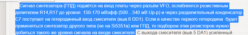

Какой уровень выставить я не знаю. Но при настройке всех своих аппаратов, напряжение подбирал на слух, по оптимальному (для меня) соотношению сигнал/шум. Больше напряжение = больше шума, меньше напряжение = меньше шума. Попробуйте и всё получится.

Абсолютно согласен. С опытом начинаешь понимать, что "чисто конкретных" значений напряжения не существует, каждый спаяный экземпляр смесителя сугубо индивидуален и соответственно, требует индивидуальной подстройки.Alexan писал(а): ↑11 май 2023, 10:23Соглашусь. Оптимальный уровень нужно подбирать. Особенно наглядно это было, когда выставлял его в конвертере для SDR. Сначала рос уровень сигнала (ну и шум соразмерно). Но в какой-то момент уровень сигнала перестал практически расти, а вот шум значительно вырос. Вот этот момент и нужно поймать.

уровни надо подбирать в пределах от -13 дБм (50 мВ скз или 140 мВ р-р) до -7,7 дБм (90 мВ скз или 250 мВ р-р).

Вот и пришёл знающий человек и всё грамотно объяснил.
Сейчас посмотрел даташит, в микросхеме, между выводами генератора и схемой смесителя, стоит некий буферный каскад(ы), который видимо и раскачивает напряжение ГПД, до необходимых смесителю величин. Напрямую кремниевый переход, напряжением в -7,7 дБм, всяко не открыть. Я так думаю!(С)
