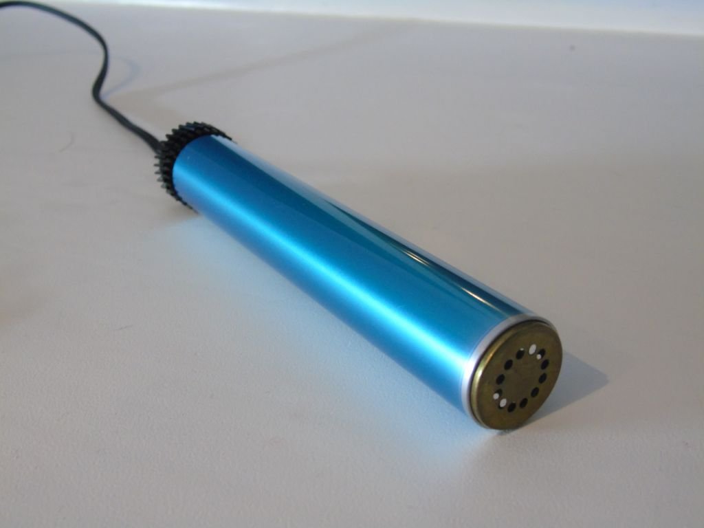

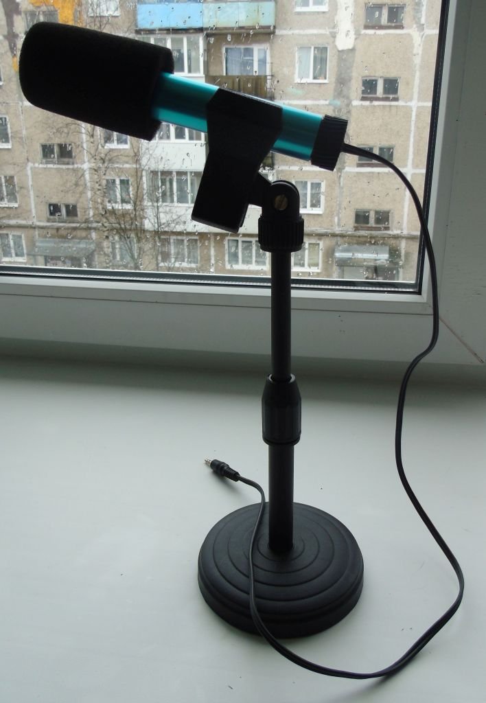

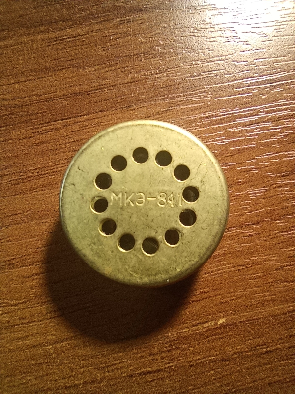

капсуль МКЭ-84 не пробовали? Для связи идеальный.
Себе слепил микрофон из такого капсуля
Был такой но я его в IC-718 поставил.

Сообщение R9OFG » 31 мар 2023, 16:08
ShAlex13, оказывается в запасах еще один оказался, а как он у Вас подключен?

Сообщение ShAlex13 » 31 мар 2023, 16:14
R9OFG писал(а):
31 мар 2023, 16:08
Без всяких хитростей, минус на корпус, плюс на вход. Полевик внутри капсуля уже стоит.
