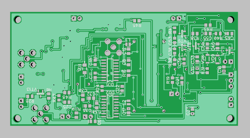

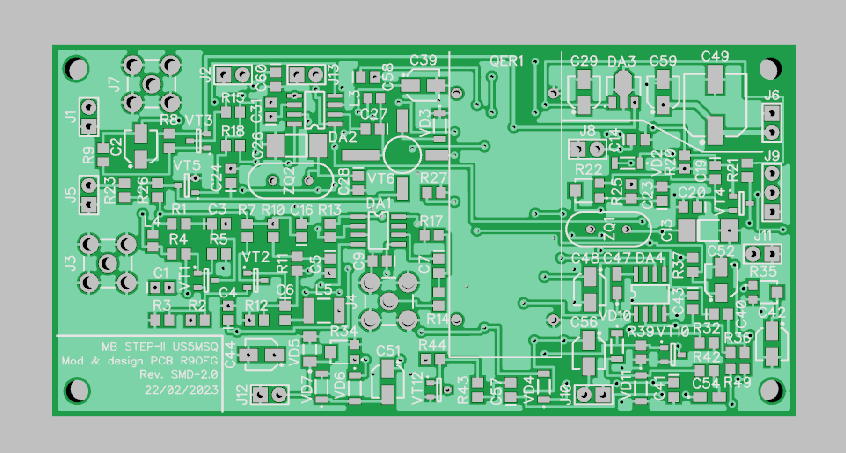

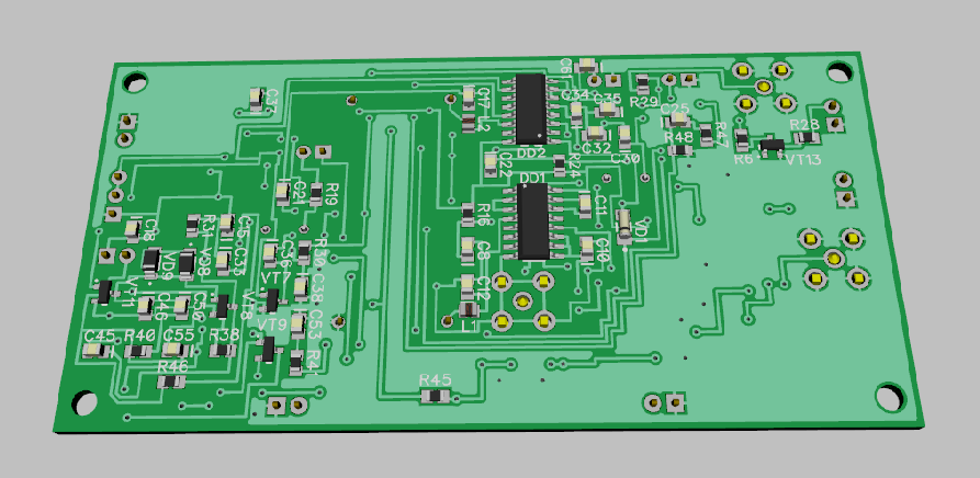

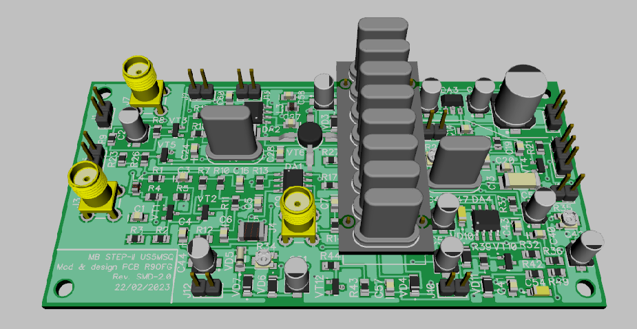

Новый вариант основной платы трансивера STEP-II в SMD исполнении.
Изменения:
  • разъем подключения внешнего генератора BFO заменен с PLS-2 на SMA;
  • добавлен разъем PLS-2 “Line-in” для подключения аудиовыхода звуковой карты ПК для работы цифровыми видами связи, подключение реализовано в обход микрофонного усилителя через конденсатор номиналом 10n.
В архиве ниже:
  • схема;
  • гербер файлы основной платы и QER-модуля;
  • перечень компонентов.
STEP-II_SMD_v2_R9OFG.zip
(293.36 КБ) 257 скачиваний
73!

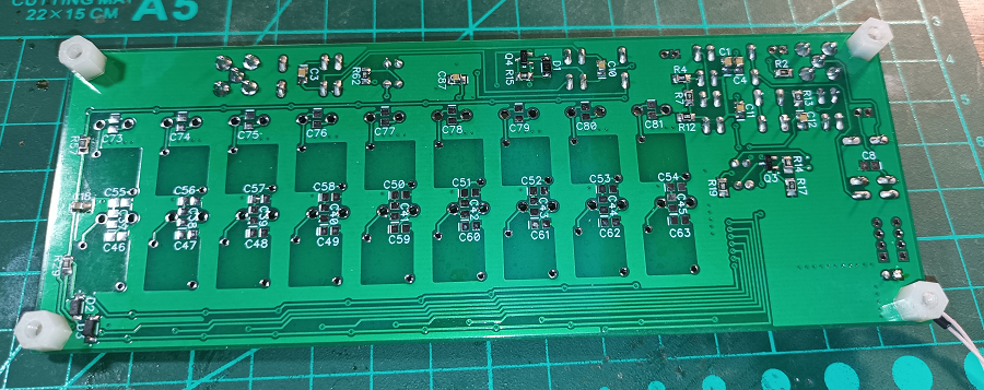

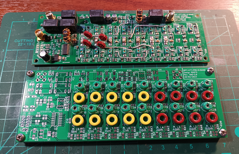

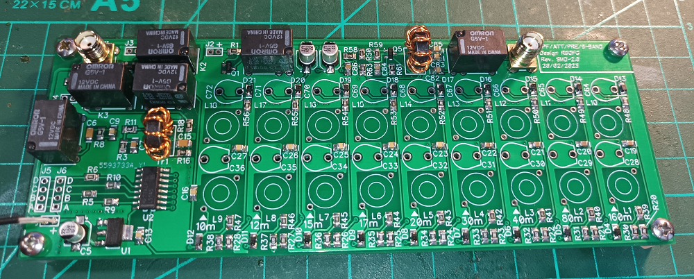

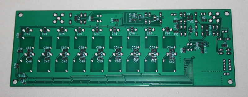

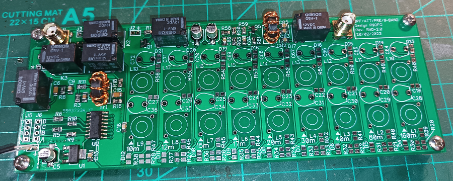

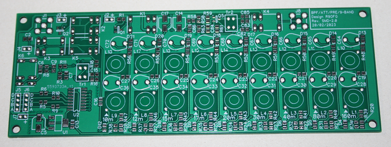

Сообщение R9OFG » 22 мар 2023, 15:30
Приехали платки для нового варианта ДПФ, успел еще заказать до известной ситуации.
Начну неспешно переносить основную часть компонентов
Качество литья пластика на китайских подстроечниках с алика как то не впечатляет, лишь бы работали, посмотрим как говорится...
Сообщение R9OFG » 22 мар 2023, 21:05
Перенес основную часть компонентов, наверное завтра проверю и начну собирать цепи самих фильтров

Сообщение Alex Hoffman » 23 мар 2023, 07:34
R9OFG писал(а):
22 мар 2023, 15:30
Саша, а гербер файл можно? :oops:
Сообщение R9OFG » 23 мар 2023, 07:52
Alex Hoffman писал(а):
23 мар 2023, 07:34
Конечно можно будет! Секрета тут ни какого нет! После проверки, косячный вариант не хочется выкладывать.
Сегодня время позволяет спокойно позаниматься, перенес всю коммутацию на диодах
проверю переключение диапазонов и начну колечки мотать, на данном этапе косяков не обнаружено.

Сообщение ShAlex13 » 23 мар 2023, 08:04
Александр, совет: перед впаиванием подстроечных конденсаторов, покрути каждый отверткой, несколько штук попадались что вообще не крутились, а потом с хрустом разваливались.
