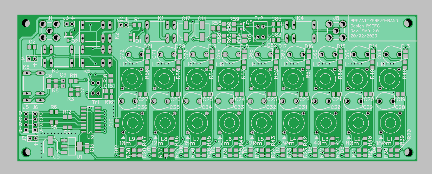

Сообщение R9OFG » 20 фев 2023, 07:16

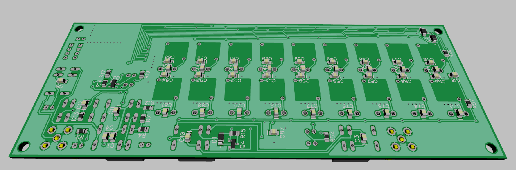

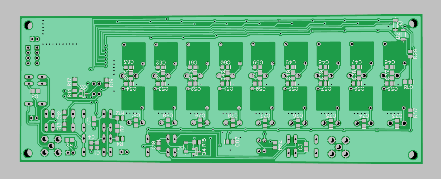

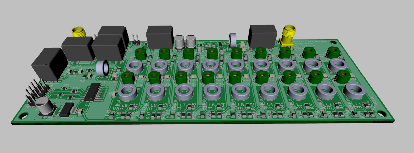

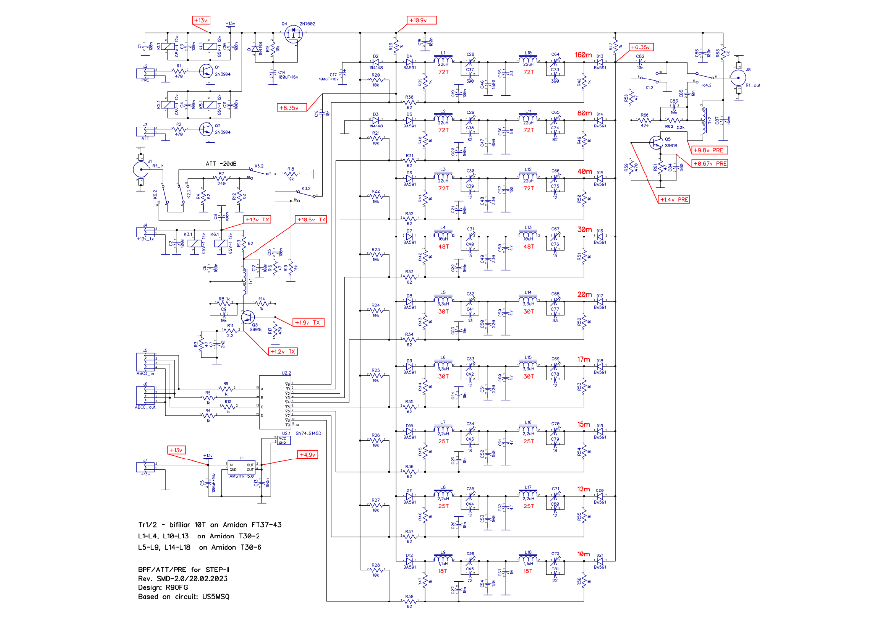

Проект новой платки ДПФ, изменил тип фильтров и коммутацию, уменьшил количество разъемов SMA с 3-х до 2-х, подстроечные конденсаторы выбрал те, которые более доступны, индуктивности в фильтрах можно либо на колечках мотать либо заводские дросселя в DIP использовать, под smd 0805 не стал посадочные места дросселям делать.
Проверю несколько раз на свежую голову и буду заказывать.

Сообщение Alex_1970 » 20 фев 2023, 10:53
R9OFG,
Александр, выскажу своё мнение по поводу ПП.
Размещать на ПП фильтры соседних диапазонов рядом друг с другом не совсем правильно. Будет взаимное влияние друг на друга и искажение АЧХ в конечном итоге.
На эту тему были высказывания и Сергея Беленецкого, и Андрея UR5FFR. На их ПП ДПФ диапазонные фильтры "территориально" разнесены. Посмотрите ПП ДПФ от Сергея, где-то в начале темы она проскакивала.
Я сам пробовал размещать фильтры на ПП рядом (соседние диапазоны, как у Вас сделано), но более-менее приемлемого результата по АЧХ удалось получить только при установке экранов между всеми фильтрами.
Сообщение R9OFG » 20 фев 2023, 14:27
Alex_1970, были такие мысли, на предыдущем варианте
два диапазона 10m и 12m как раз на колечках (остальные на smd дросселях), негатива, кроме плохой "земли" не заметил. Платки будут на руках, тогда все ясно станет.

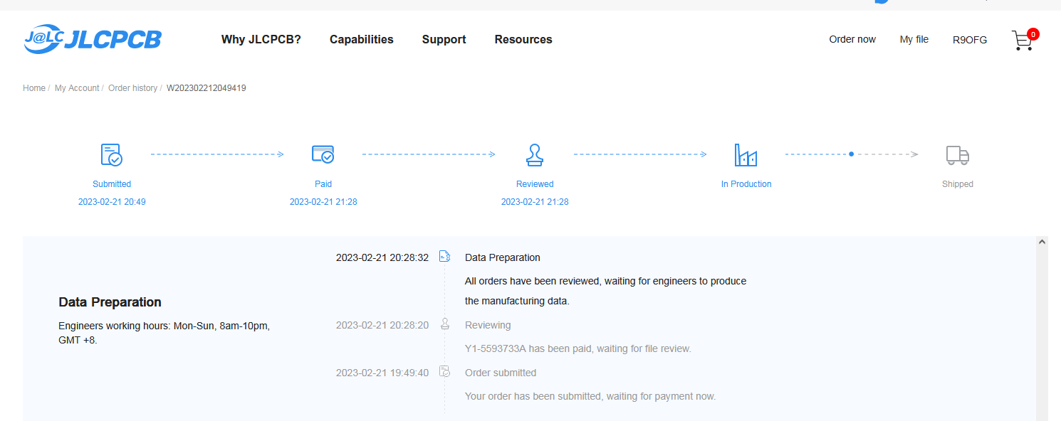

Сообщение R9OFG » 21 фев 2023, 16:51
RU3UM, валерий ижевск, записал, но только после того как соберу и проверю, что там получится!
Кстати пробовал сейчас заказать изготовление плат на PCBWay, постоянно у них заказывал, сегодня отфутболили, сказали, что из за поставщиков материалов временно не работаем с Россией. Заказал на JLCPCB, там даже картой мир без проблем оплатил.

Сообщение R9OFG » 21 фев 2023, 20:25
Да так и было.
Первый вариант плат дпф на pcbway обошелся чуть более 3000, а сегодня на jlcpcb в два раза дешевле, герберы сразу проглотили, пишут что в производстве... по срокам стоит 2-3 дня
