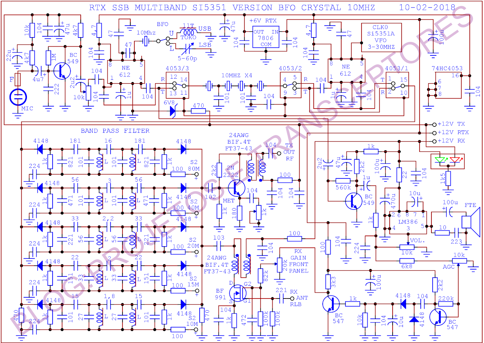

Попалась сегодня мне на глаза вот такая схема , и обратил я внимание на BFO , в LSB подключается ёмкость а в USB подключается индуктивность. Сложилось ощущение что китайци перепутали местами коммутацию LSB-USB
