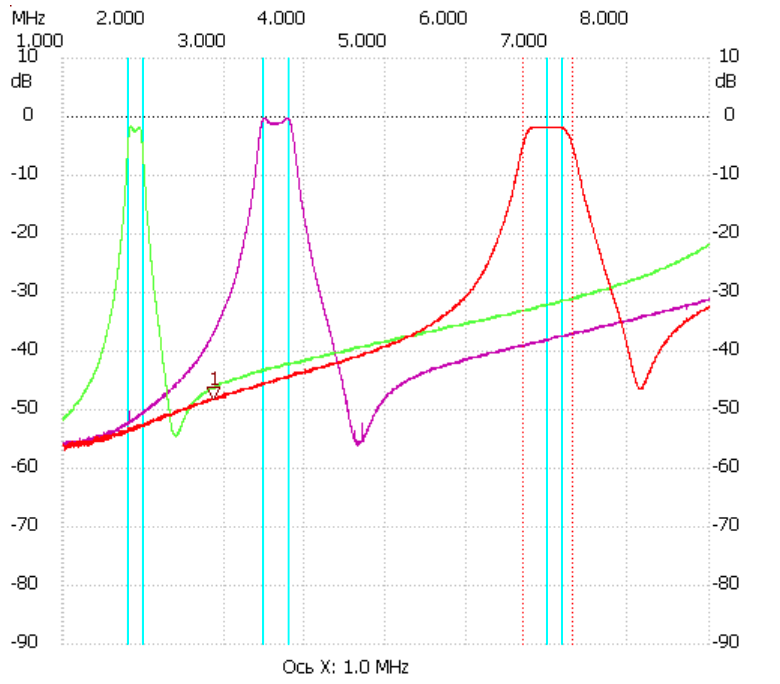

Александр 2360, Не совсем понятно, что Вас не устраивает.
Если подавление за полосой пропускания, то здесь может быть много причин.
Например, при высокой связи между контурами (С12 и С18) характеристика фильтра расползается и подавление ослабевает.
Так же при низкой добротности катушек индуктивности.
Несогласованность импедансов фильтров и измерительного прибора.
Паразитные емкости и индуктивности при некачественном монтаже.
Ошибки в монтаже и неисправные детали.
Судя по графикам от Сергея Эдуардовича:
Подавление за границами должно быть от 50 до 30 децибел.

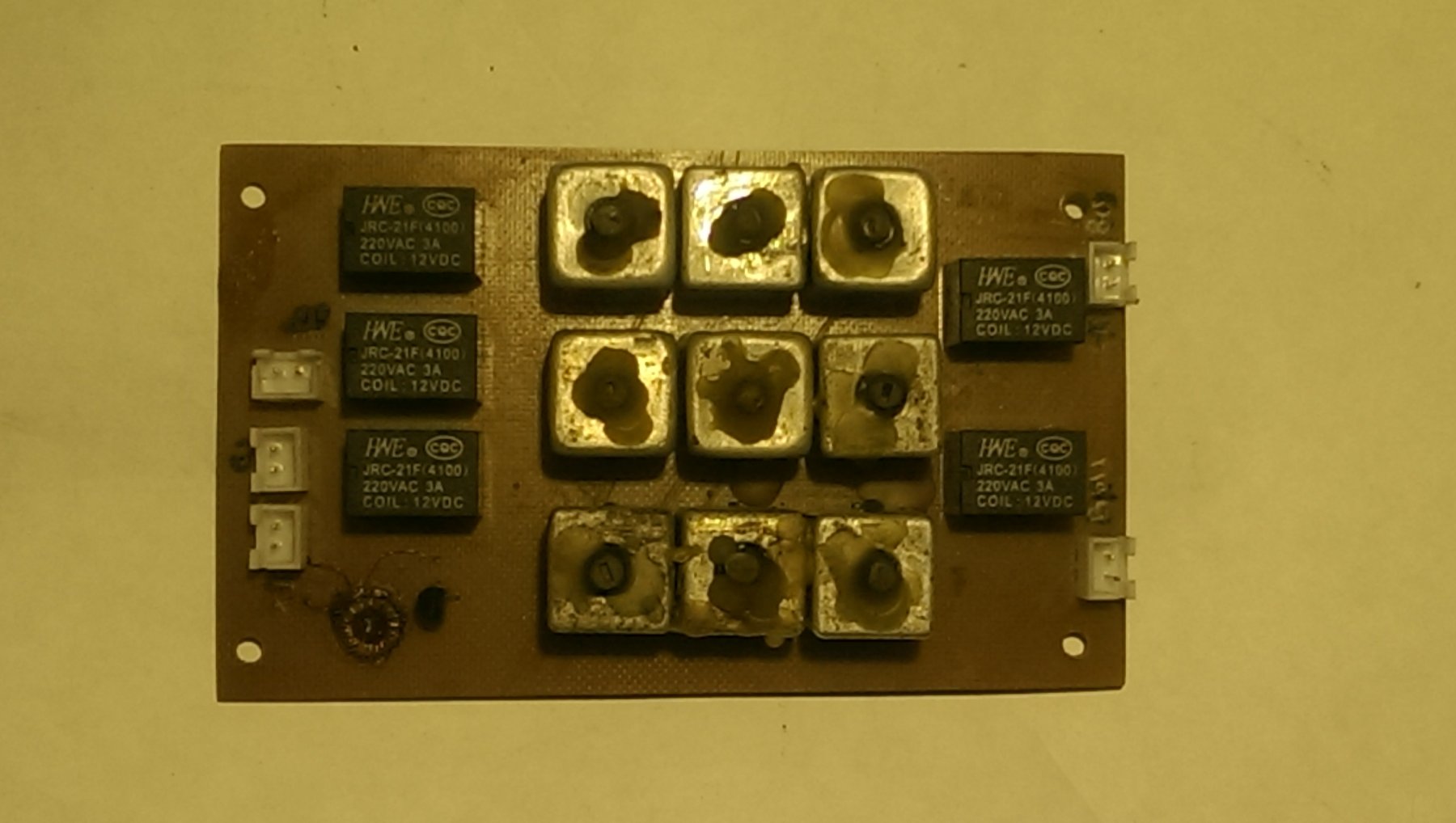

Прикрепите фото Вашего монтажа.

Владимир, эту плату фильтров явно можно улучшить изменив схему коммутации и разводку платы. Для фильтра на 3.5 МГц расчет АЧХ дает вот такой результат (с добротностью катушек Q=50) Я несколько лет назад пробовал собрать эту плату, но из-за сильного "пролаза" в полосе задержания (примерно как на Ваших графиках) я от нее отказался, мне не понравилось.
Потом для для эксперимента попробовал собрать фильтр не на этой плате, а отдельно, на макетке.
Вот АЧХ примерно такого же 3-контурного фильтра на 14 МГц просто для примера. Так что эти же фильтры можно сделать намного лучше

Не совсем так. "Пролаз", в основном, происходит за счет паразитных емкостей. Бывает, что сигнал "пролезает" из-за неудачно проложенных линий питания реле. Да много разных причин. Чаще всего - неправильная топология и монтаж.Mityaj писал(а): ↑16 сен 2021, 16:25Для 80 метрового диапазона, самое то, а что касается как вы говорите пролаза, это все зависит от контуров, просто на таком участке диапазона используют контура и сердечники в них, не предназначенные для высоких частот, ну и сама нана, мягко говоря не для этих целей, но оценить и дать понять в общих чертах она вполне способна. Если я что то не так сказал, проще не пинать
, это моё мнение
А что касается катушек индуктивности, то они они в этом процессе мало участвуют.

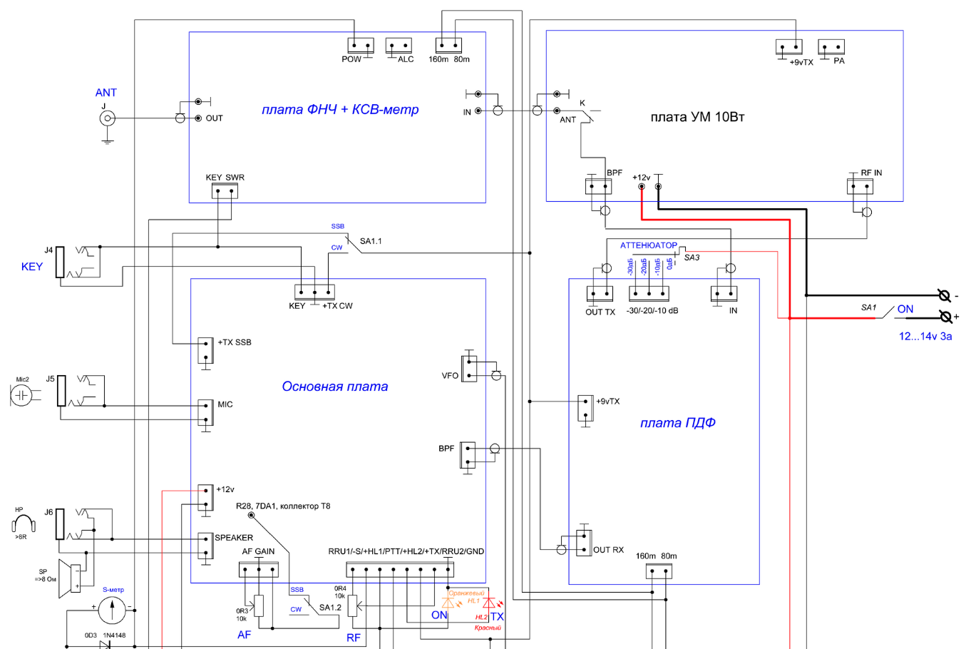

Дополнительно, перед тем как попасть в ДПФ сигнал проходит через ФНЧ, посмотрите на схему:
Если же сигнал с антенны пойдет по всей цепочке RadioN, то подавление будет очень хорошим.
P.S. Если я не ошибаюсь, (а здесь я могу сильно ошибаться) печатную плату трассировал Вячеслав UR3IQH, и тут мог иметь место еще один компромисс, между односторонней печатной платой (дешевле) и характеристиками фильтров.
Да кто же спорит, расчет показывает бесконечное подавление за полосой пропускания, да вот только это именно, что расчет. Математическая модель, есть очень хорошая и полезная штука, сам регулярно пользуюсь. Вот только считает она сферического коня в вакууме, и что бы получить приемлемые характеристики, необходимо иметь опыт в конструировании, которого US5MSQ не занимать. Более того, Сергей Эдуардович честно выложил характеристики получившихся фильтров, да звезд с неба не хватают, но здесь здравый компромисс, обратите внимание на номиналы индуктивностей и емкостей.
