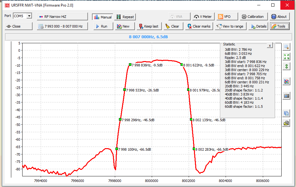

Так и должно быть, сделайте диапазон сканирования от3 до 5мГц и картинка будет более понятная , при необходимости контурами вгоните полосу пропускания на 80м

я не о ширине а о том что с увеличением частоты избирательность падает.По ширине здесь все четко,я специально увеличил частоту качания

Так и должно быть, сделайте на нове частоту сканирования от3 до 5мГц и картинка станет понятнее, затем контурами подстройте на 80м, и так далее каждый диапазон

А зачем нам участки которые не входят в радиолюбительский диапазон? Этот дпф сконструирован специально что бы заглушить лишний мусор в эфире

Какое затухание в полосе пропускания (точка 1)?

Александр 2360 писал(а):
16 сен 2021, 14:55
Это не вина контура! Это вина "стенда", то есть конструкторский недочёт самого VNA. То есть прямой "пролаз" сигнала минуя ДПФ, и чем выше частота тем больший уровень "пролаза" . Вот как пример ..
.. а это этот же фильтр, только уже на импровизированном стенде ..

Да почть все правильно там, график верный, затухание порядка нескольких децибел, все что выше это. +10 +20db

Mityaj, что такой фильтр в приемнике не подойдет ,только в составе трансивера с ФНЧ

Alex 1, а почему тогда без фильтра такого пролаза не

Смотря какие частоты вы хотите слушать в своём приёмник, да и фнч в нём лишним будет
