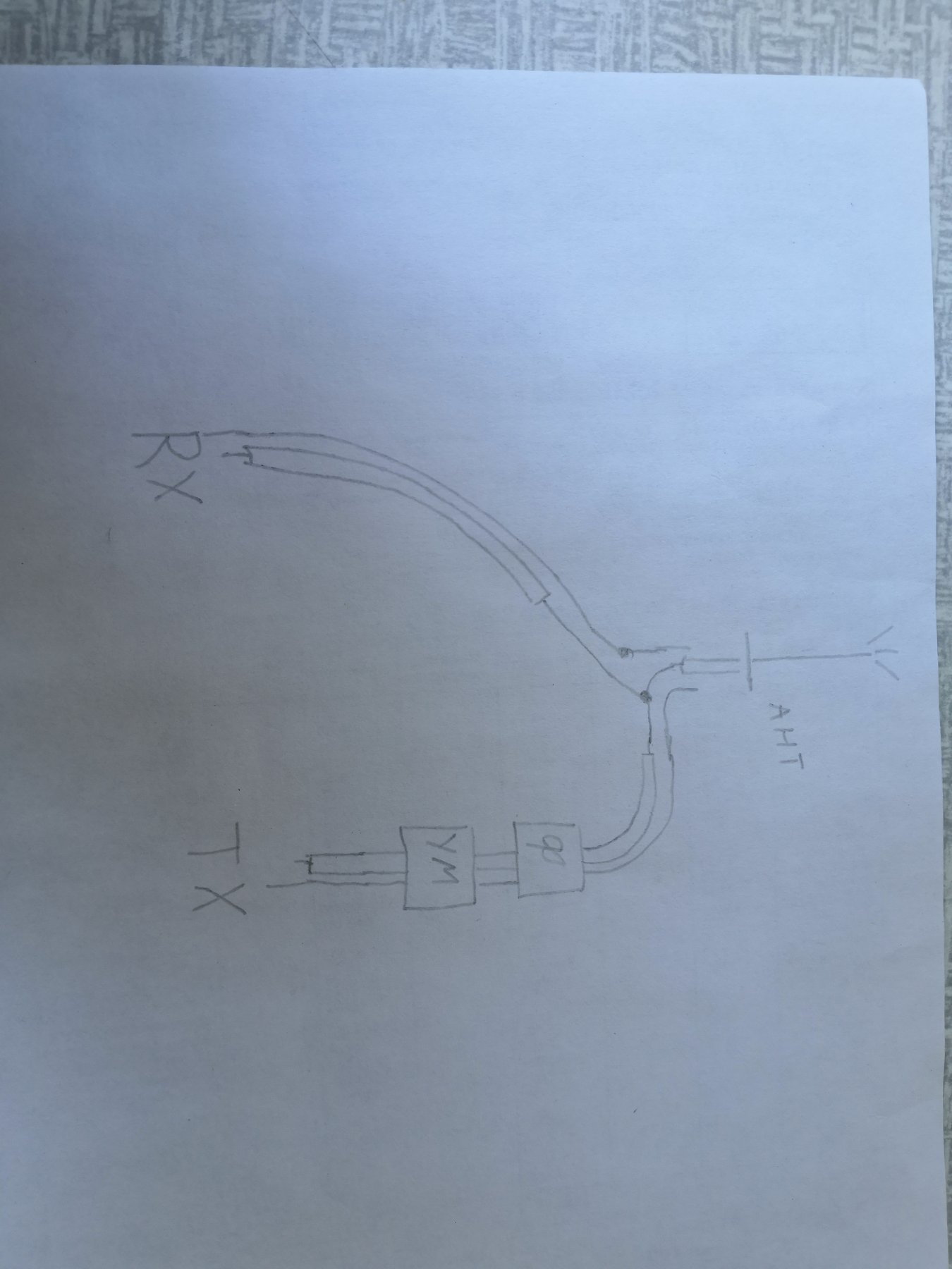

Спасибо большое за ответ, но с антенной я еще немного не понял. Я могу просто замкнуть вход и выход на одну антенну, только на передачу добавить в цепь ум и фильтр? Или надо делать комутационную плату, которая будет перекидывать вход и выход антенны.

криво но надеюсь понятно. Вопрос в том, могу ли я закоротить центральную жилу и экран у разъема тх и рх при установленном ум и фильтре. (Фото то как я это представляю)

Так делать нельзя. Получается, что с усилителя снова на вход приёмной части трансивера, хоть и до реле, а реле как антенна будет работать?
А в таком случае как подключить одну антенну к двум разъемам учитывая что на передачу стоит усилитель на 50w? Я слышал про какую то плату переключения с рх на тх но никакой информации по ней не нашёл

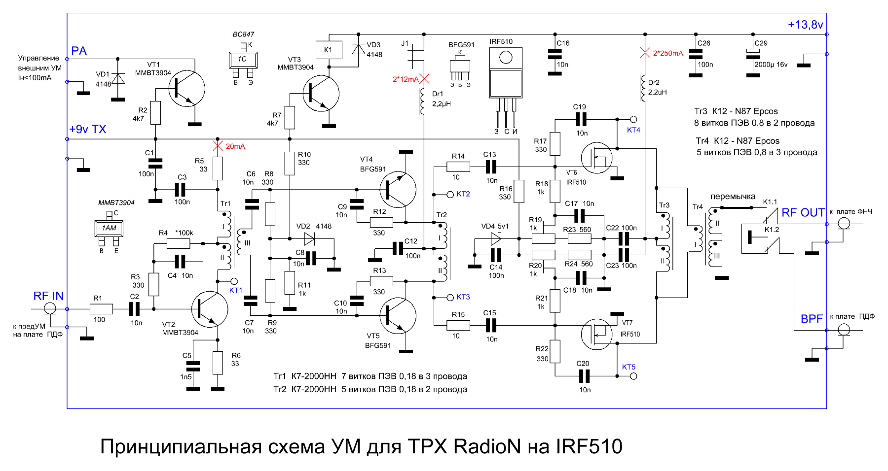

Вот для примера схема УМ.
Собирайте часть схемы которая отвечает за коммутацию, если в вашем УМ её нет.
Спасибо огромное. В интернете мало инфы и даташита, так что вы навели меня на правильные мысли. Теперь все сходится
