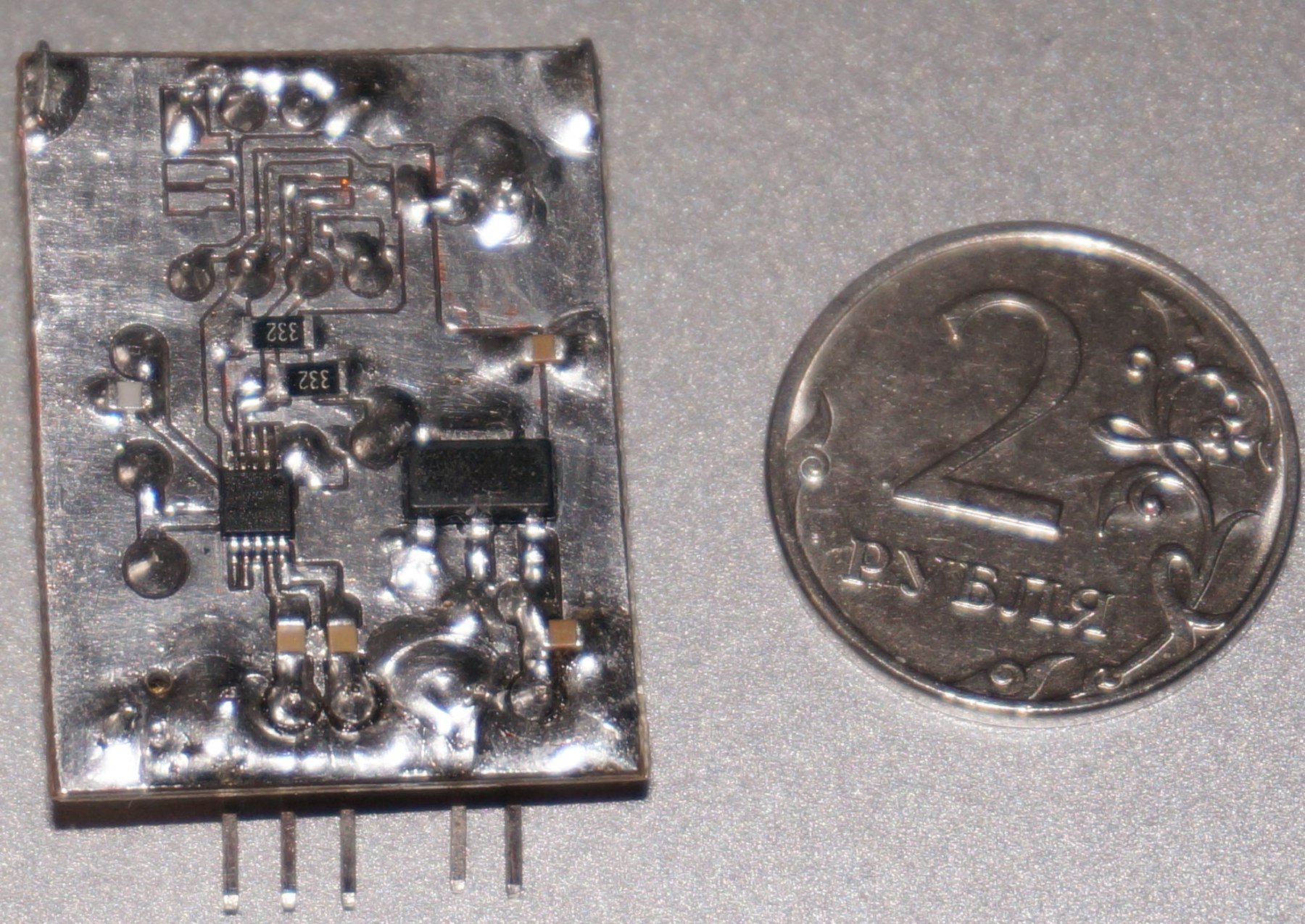

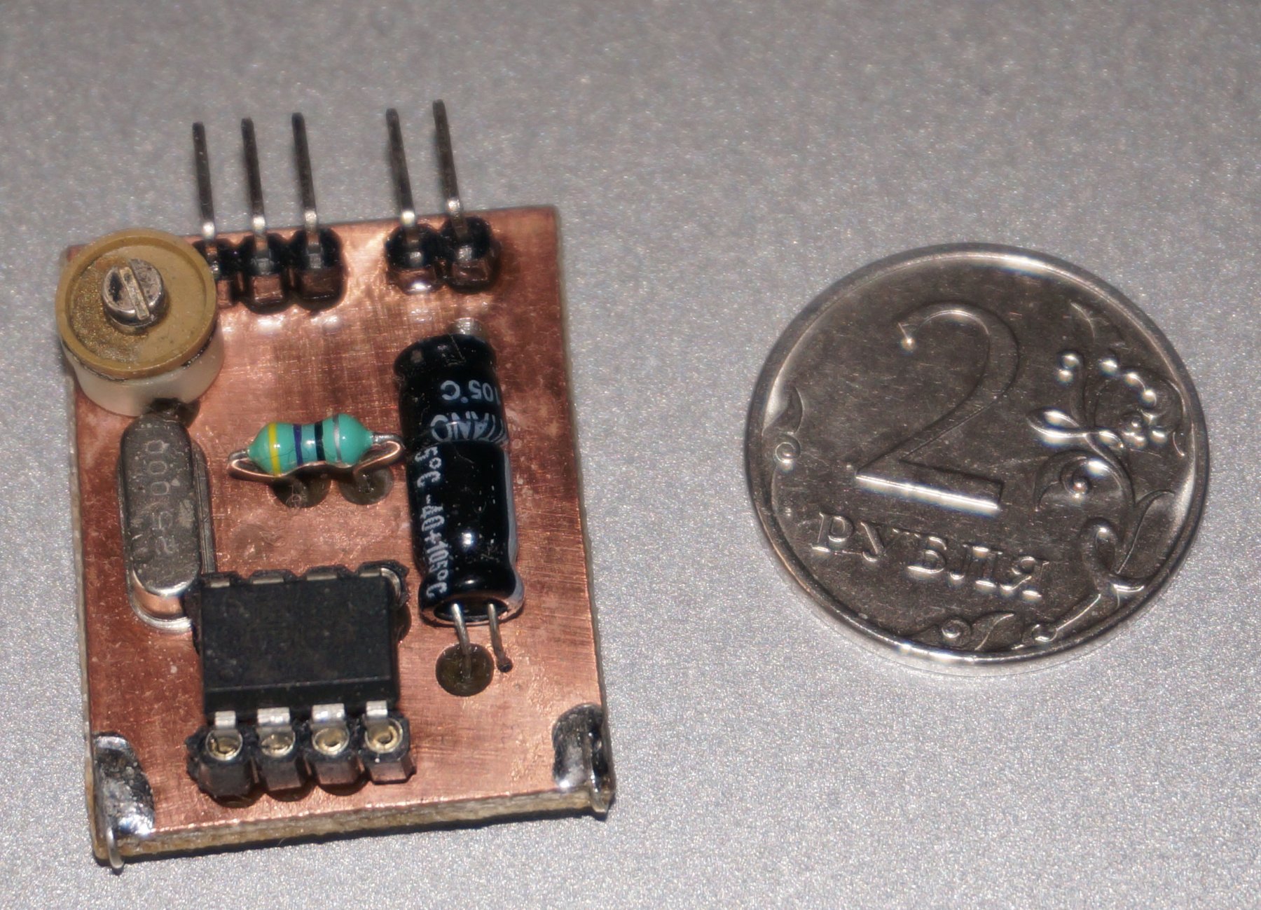

Не так всё и страшно на самом деле. Сейчас у меня подключен синтезатор CLK0 и CLK1. По приёму (на слух) всё хорошо. Нашёл в сети разработку радиолюбителя UR3ILF "Генератор фиксированной частоты" на si5351. Смысл в нём, если нужна не стандартная частота.
Повторил - работает:
Генератор можно настроить, к примеру переключать LSB/USB, но опять же если делать для СТЕПА , то наверное проще на кварце с катушкой и конденсатором.

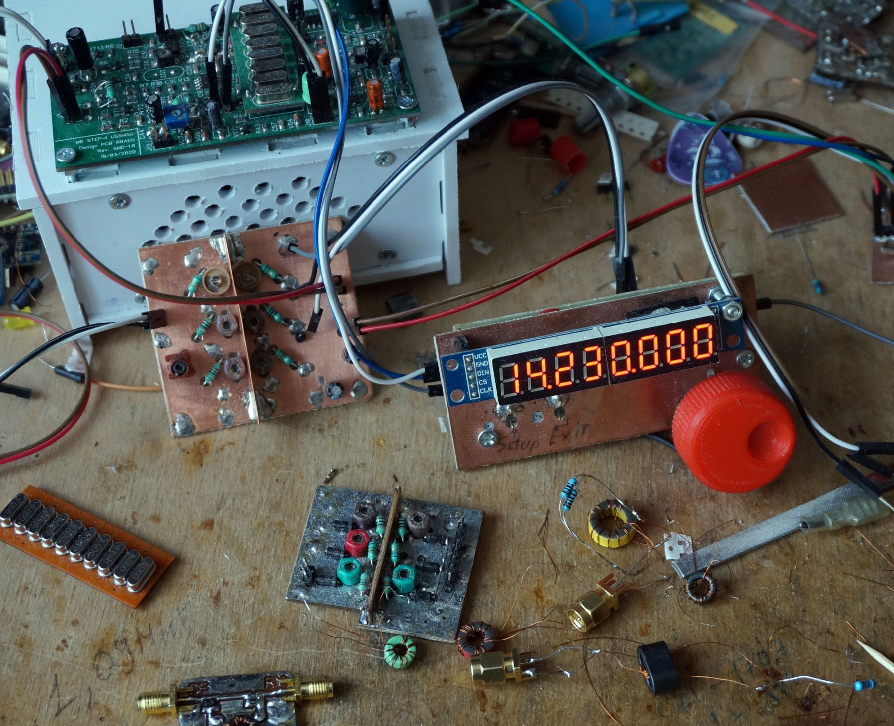

У меня сейчас СТЕП прижился на столе. Экспериментальный такой трансивер. Нравится как работает на приём.

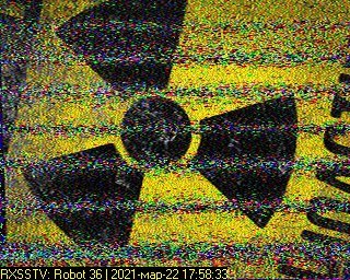

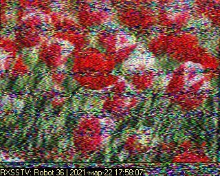

Вчера ближе к вечеру попробовал на 14.230 принять с него картинки ;)

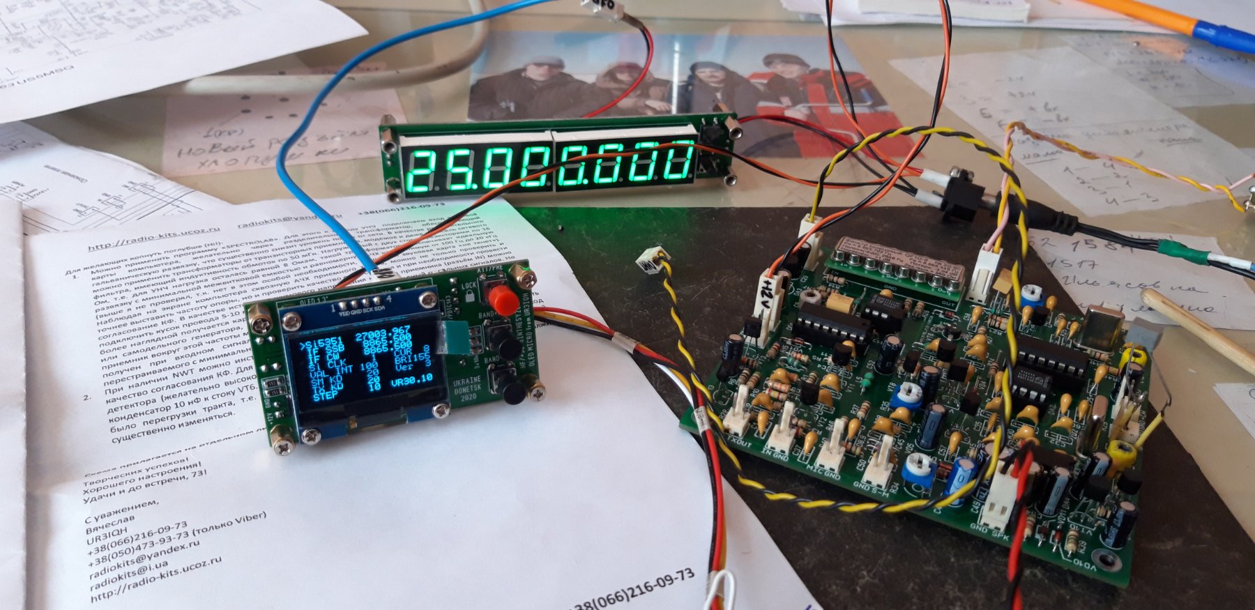

Появилось немного свободного времени, подстроил частоту Si5351 до 25МГц, в меню синтезатора получилась цифра 27003.967.
Вопрос - при настройке ОГ надо подавать VFO c синтезатора? И какая f должна быть установлена на синтезаторе?
PS. Проверил прохождение сигнала от УНЧ до разъёма "in". Снял все микросхемы, оставил только DA4. Итак...
Касание антеной выв.2 DA4 лёгкое угасающее гудение.
Выв.5 DA2 - лёгкая генерация(гудение) меньше чем на выв.2, прикасаюсь к выв.2 DA2 - шум
VT6 - выв.D лёгкий шум, выв.S такой же шум, на выв.G1 гул, как шум эфира, на выв.12 DD2.2 и выв.14 DD2 тоже самое.
На правом по схеме выводе L2(вых.КФ) - шум сильный я бы сказал резкий, почти свист.
Соединение L1,C11и выв.4 DD1.3 шум проходит, переход 4->5 DD1.3 - на выв.5 DA1 шум проходит.
На выв.2 DA1- очень слабый шум(слабее чем на выв.5 DA1
Через С3 шум идет, на вх."in" касание антеной даёт усиленый шум из динамика... сильно пинайте.
