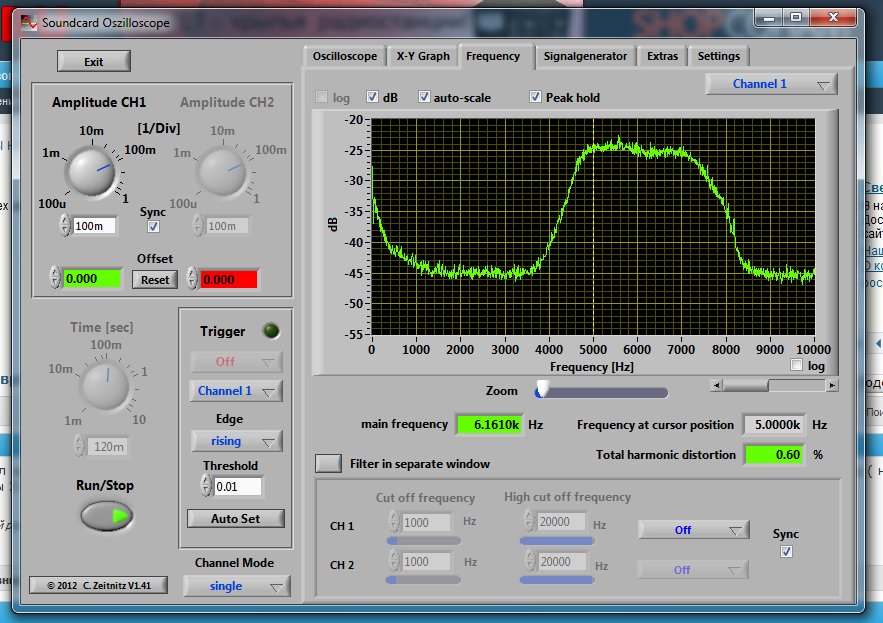

Так братцы кролики, какая то крокозябра нарисовалась

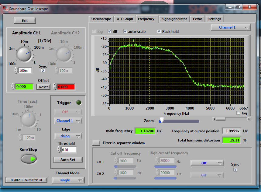

Судя по картинке; Первое, то что опорник стоит ниже минимум как на 1200 Гц., 1,2 кГц от нижнего ската фильтра, Второе это то, что у вас входной каскад не работает, где то сигнал "дохнет". Вот так должны выглядеть графики когда сигнал проходит так как ему надо, с опорой там где она и должна быть и с опорой уведённой в низ на 4,3 кГц

Ищите где у вас нет контакта а он должен быть, и присутствие контакта там где его не должно быть.

Сообщение Криворукий » 11 мар 2021, 20:18
Так. Есть вопрос к участникам :)
Как стало понятно, что опора находится ниже нижнего ската?
А если бы опора находилась выше нижнего ската, разве ачх не была бы такой, как у Alex 1, на второй картинке?
