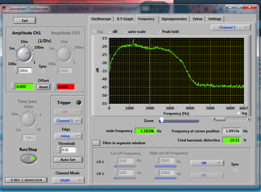

её? Попробуйте если не знаете точно частоту на которой работает кварц siшки поставить 27000. 000, посмотрите что будет, если что вернёте на место.
Pixel_84
Сообщение Pixel_84 » 11 мар 2021, 19:14
То что опора вдалеке это так, но согласовка фильтра на это никак не должна влиять. Тут явно дело в синтезаторе, он даёт неверные частоты опоры скорее всего. Неплохо помогает определить на каких частотах опора и кварц siшки rtl-sdr свисток, можно видеть эти частоты, как несущие.Криворукий писал(а): ↑11 мар 2021, 18:06По картинке, опора на 3-4 КГц выше или ниже, фильтр не согласован.
Возможно я ошибаюсь. Более опытные коллеги если что поправят.

Сообщение ul-hant » 11 мар 2021, 19:30
Я не уверен что это правильная частота Si'шки, когда всё подключал, крутил энкодер и кнопки +- band нажимал в служебном меню. Написал Вячеславу... много нового узнал о себе...
Завтра попробую покрутить эту частоту и можно попробовать на основной плате поднять опорный кварц и подать с синтезатора BFO

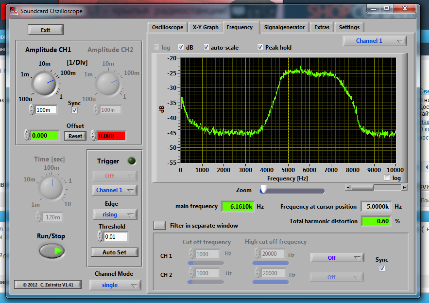

Сообщение Alex 1 » 11 мар 2021, 20:01
Судя по картинке; Первое, то что опорник стоит ниже минимум как на 1200 Гц., 1,2 кГц от нижнего ската фильтра, Второе это то, что у вас входной каскад не работает, где то сигнал "дохнет". Вот так должны выглядеть графики когда сигнал проходит так как ему надо, с опорой там где она и должна быть и с опорой уведённой в низ на 4,3 кГц Ищите где у вас нет контакта а он должен быть, и присутствие контакта там где его не должно быть.
Сообщение VictorAk » 11 мар 2021, 20:03
Тут не вниз, а вверх частоту опорника двигать нужно, те уменьшать емкость С28.может вместо него на 100pf запаять? Или в паралель пик 40?
Виноват, Alex 1 уже это указал.

Сообщение Криворукий » 11 мар 2021, 20:18
Как стало понятно, что опора находится ниже нижнего ската?
А если бы опора находилась выше нижнего ската, разве ачх не была бы такой, как у Alex 1, на второй картинке?

Сообщение Криворукий » 11 мар 2021, 21:12
Допустим я не правильно посчитал, что опорник в стороне на 3-4 кГц.
Будем считать, что Alex 1, определил более точно, "минимум 1,2 кГц" (возьмём 2кГц).
У КФ ul-hant, нижний скат 8.865.500 - 2.000 = 8.863.500.
Верхний скат 8.868.550. Считаем 8.856.550 + 2000 = 8.857.550
На верхний скат не попадаем, это ладно. Но опорник ведь может и выше верхнего ската работать, картинка ведь не поменяется?
