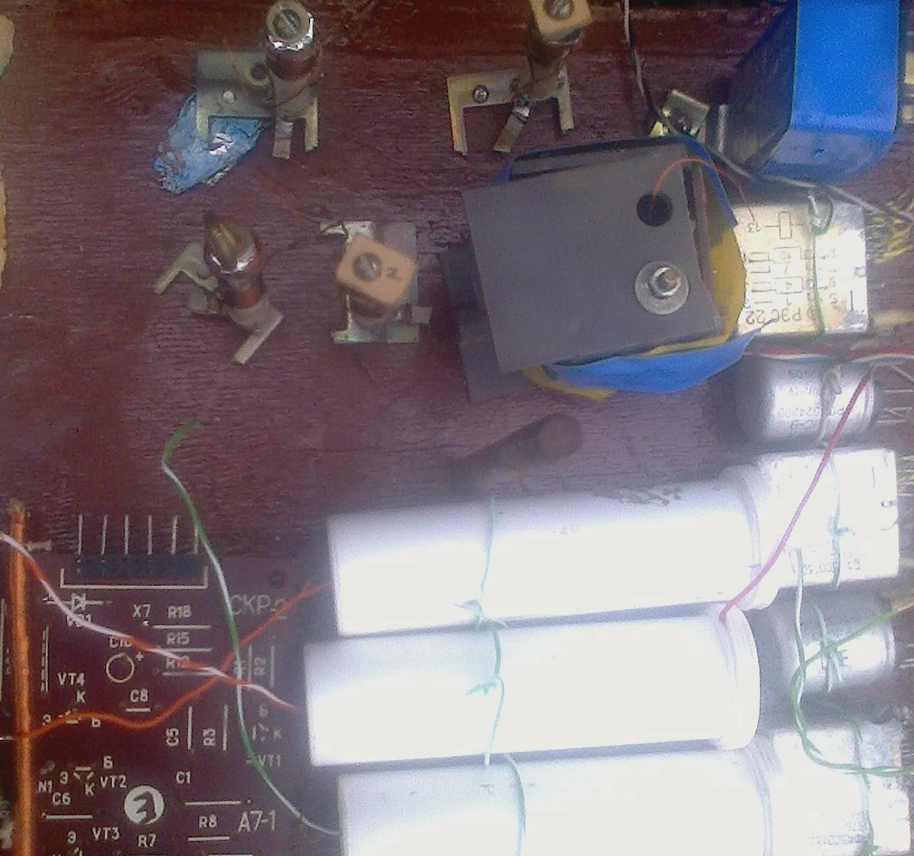

3дравствуйте. Вот собрал ДПФ. В корпусе катушки 160 и 80 метров. Реле рэс-9 с 500 ом. Рэс-22 с 3 ком. Напряжение одно 48в. Как так?

Здраве будте все. Распаял первый каскад и подключил не удержался 9в. Используя диод на пределе пост. напряжения для тестера 1.2в от пч контура. А как должно кто знает?

Введите свой ответ здесь...Здравствуйте. Весь распоял. Вот похоже схема рабочая. УЗЧ не рабочий. Сразу не понял. Нельзя из узч двухтактного соорудить еще и раб.точку для входного транзистора узч.Транзистор p-n-p греется. Перемотал контур выше постом с конденсатором. Даже если детектор сбойнет, есть у Полякова на КТ315. Наверно эту тему можно закрыть

Заработал. Убрал в узч диод и 360к. Динамик к плюсу и не греется
