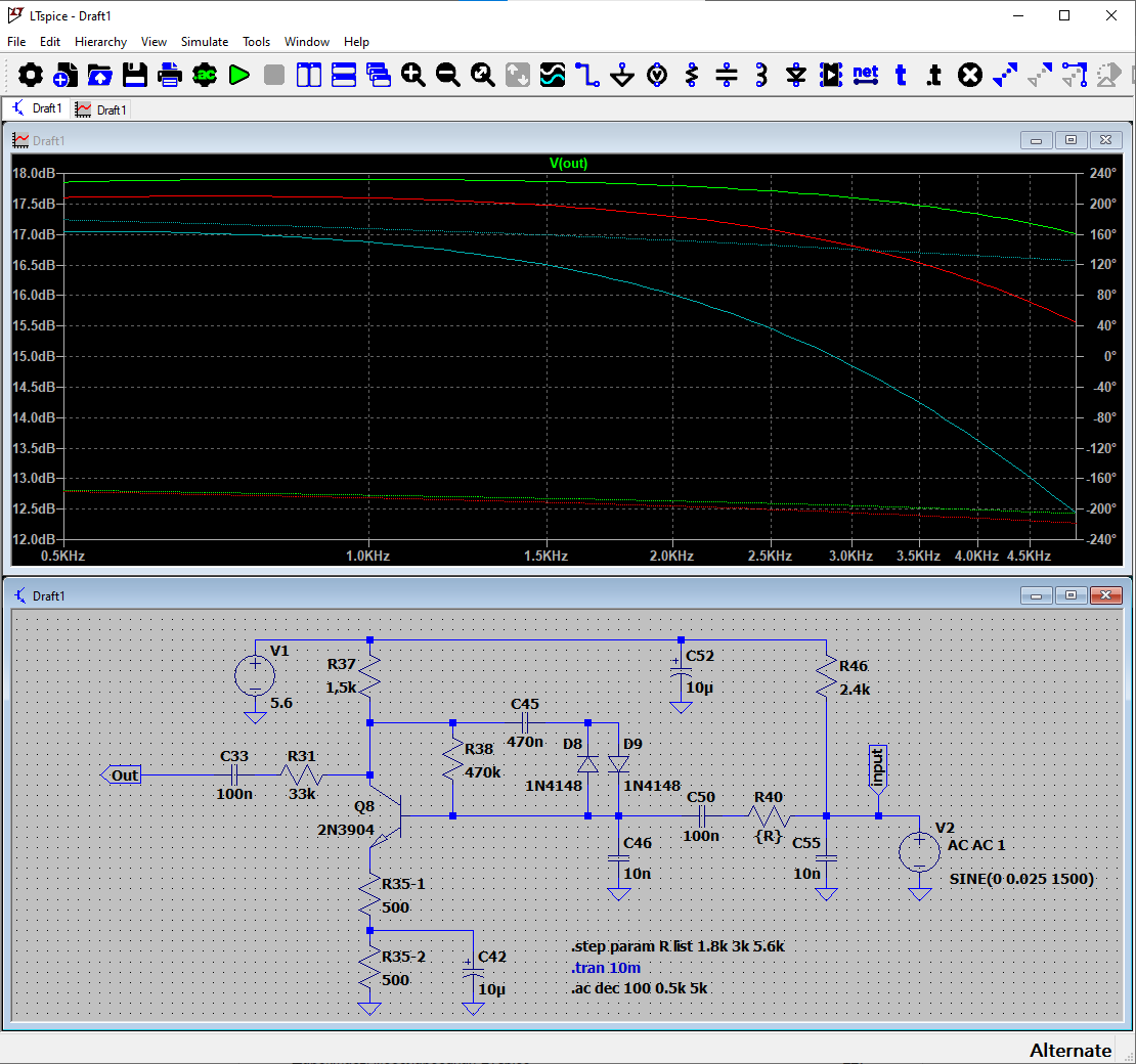

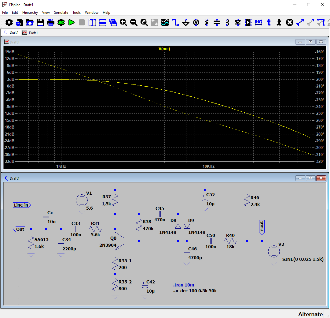

Сообщение ua3pnl » 21 окт 2024, 14:14
Здравствуйте.
При работе в эфире с трансивера СТЕП 2 , многие радиолюбители отмечают отсутствие высоких частот в сигнале.Подскажите как поднять высокие частоты. Применяю компьютерный электретный микрофон.
ua3pnl
Сообщение R9OFG » 21 окт 2024, 14:31
Вот Вам картинки для размышления
Родной
Попытка улучшить АЧХ
Я пробовал заводить с ПК, в обход родного МУ, результат отличный, вот запись с WebSDR, с родным МУ и с ПК
