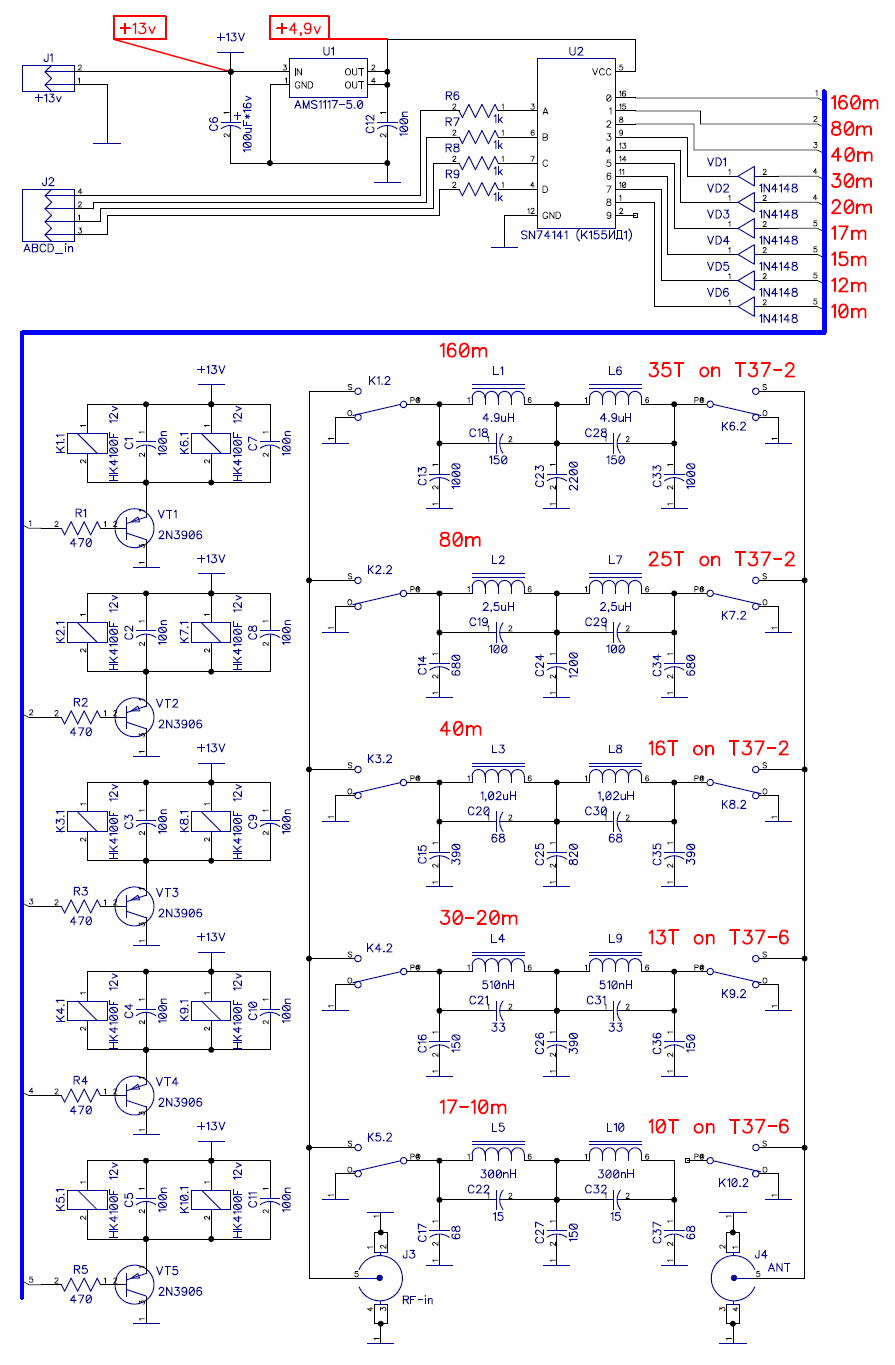

R0AEK писал(а): так и сделано в ДПФ выше в теме, а если ее нет?! А только 155ид1 в наличии, надо это "завести"!
сорри, не смотрел схему выше :?
03 окт 2022, 16:18
да, для двух мало, одну релюшку тянет
для большей надёжности транзистор бы не помешал
лужу-паяю, примуса починяю...

Вот так все работает, без ключей релюшки еле клацают, а с ключами четко клацают!
Теперь можно и колечки мотать...

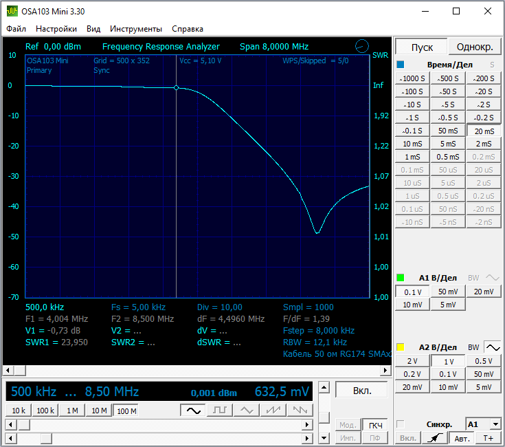

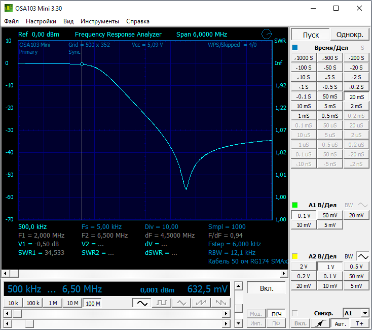

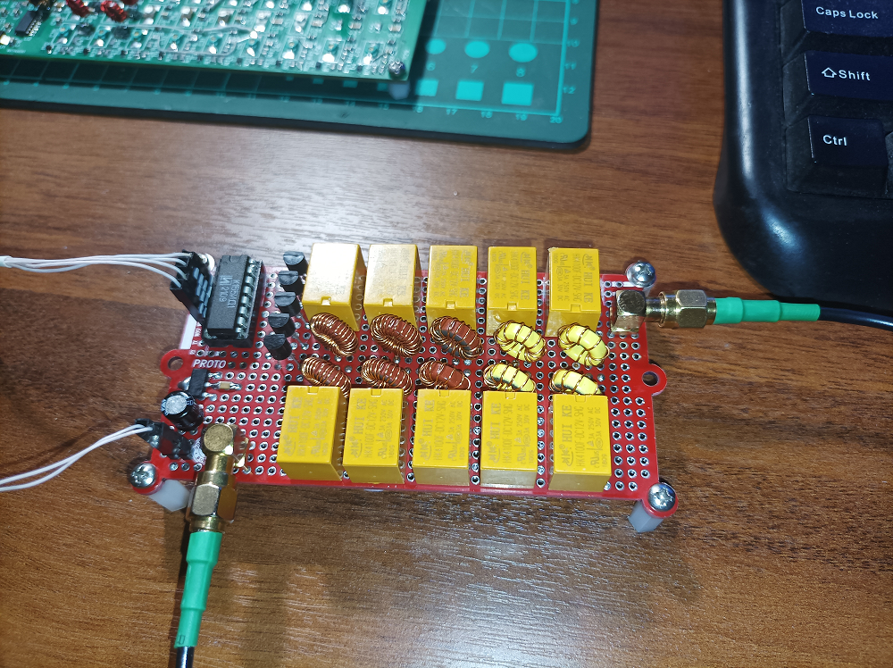

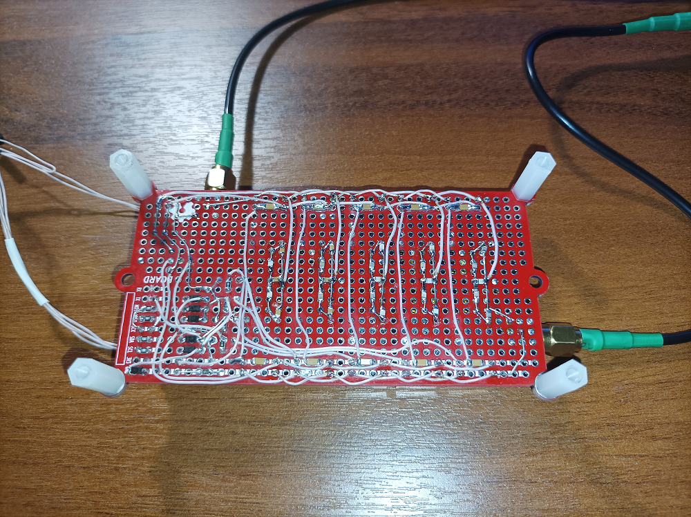

Запустил прототип ФНЧ на макетке, коммутация работает четко, "земли" на макетке явно маловато
Платку рисовать пора, место под КСВ датчик тоже достаточно, можно будет подумать и над автоматическим тюнером, один фиг свой синтезатор буду добивать, если мозгов хватит и тюнер туда впихнем.
Далее отработать прототип усилителя ватт на 10...15 и над корпусом думать уже можно начинать...
