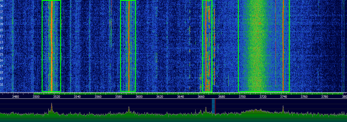

Здравствуйте, подскажите пожалуйста, что может быть источником этих помех(обвел зеленым)?

У себя замечал такую вещь, когда ноутбук отключает монитор и двинешь мышку то этих помех нет, так как не работал инвертор подсветки, но после включения подсветки опять появляются такие же как у вас помехи.

Это может быть все что угодно. От плохой фильтрации по питанию до некачественной светодиодной лампочки.
Опишите подробнее, как подключен, какие антенны и входные фильтры, условия приема (квартира, частный дом, чистое поле)
Желательно записать видео, что бы можно было послушать помеху. По скриншоту сложно что-то сказать.

По скрину видно генерация каждые 75 +- кГц, это сто процентов инвертор чего либо, монитора, энергосберегайки, зарядное телефона, ноутбука и тд. и тп.
Лампочка может быть даже не ваша а соседей.

Вот видео, на 27 секунде отключил Ethernet кабель от компьютера, шумов стало значительно меньше, но полностью не исправило ситуацию
Осторожно, может быть громко

Сразу попрошу не пинать, я только начинаю углубляться в тему радиоэлектроники, по этому:
SDR лежит на подоконнике и подключен через USB удлинитель (без феррита), в качестве антенны использовал натянутую ~10 метровую проволоку по стене дома, просто намотав центральную жилу от провода от стандартной антенны Rtl-SDR(оплетка просто висит, 1-2 см). Думаю много может быть проблем из-за такой "антенны", но это единственный вариант на данный момент. Чуть позже собираюсь сделать простейший диполь.
Фильтров или МШУ не имею, все идет на прямую антенна - донгл - пк
Частный дом, в населенном пункте построек выше 2 этажей нету
На счет лампочек, возможно, пишу в 4 ночи, эфир явно чище между этими шумами, чем вечером, но тем не менее они никуда не деваются, отключал как питание монитора и ближайших телефонных БП, ничего не меняется. Единственное, как указал под видео, отключение Ethernet, довольно не плохо убирает шумы, особенно в районе 2.9 мгц
