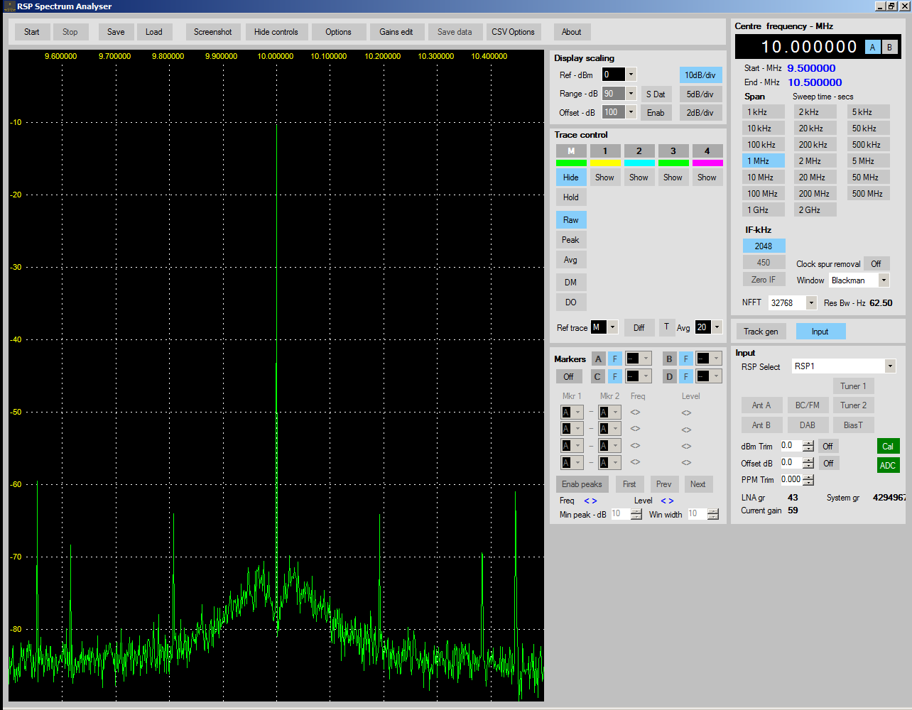

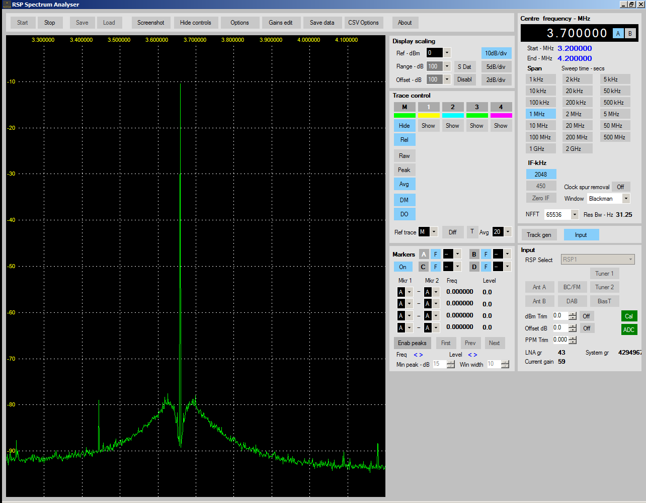

Вот глянул свой генератор MHS-5225А на частоте 10 МГц. Уровень 0,5 В. и на 3650 кГц
По той же ссылке есть и спектроанализатор.

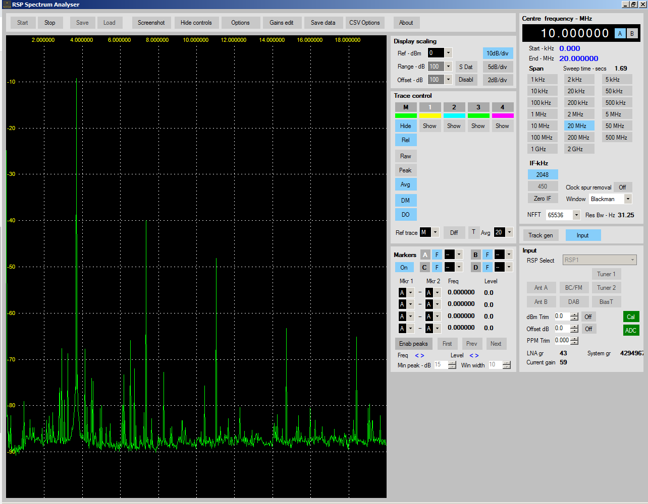

Для просмотра большой полосы (например, 20 МГц) удобно включить усреднение и подождать пять-десять проходов Но обязательно надо проверять отсутствие пиков на открытом входе (без сигнала).
Некоторые комбинации настроек выдаю чёрти-что.
Например, это открытый вход при нулевой ПЧ на скорости 8 Мегасэмплов в секунду
то же самое, на ПЧ 2048 кГц Кстати, обе микросхемки вполне себе ощутимо греются.

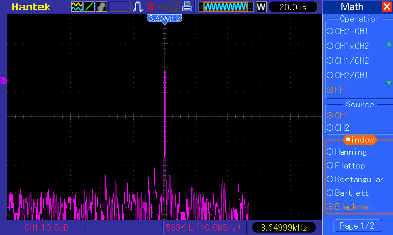

В любом случае, эта плата куда более полезный спектроанализатор, нежели осцил Hantek DSO5102P
Тот же генератор на хантеке: Да, уровень 0 Дб = 1,58 В.
Выше подавать не следует.

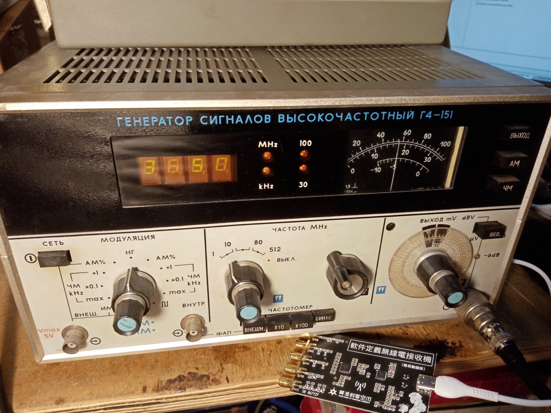

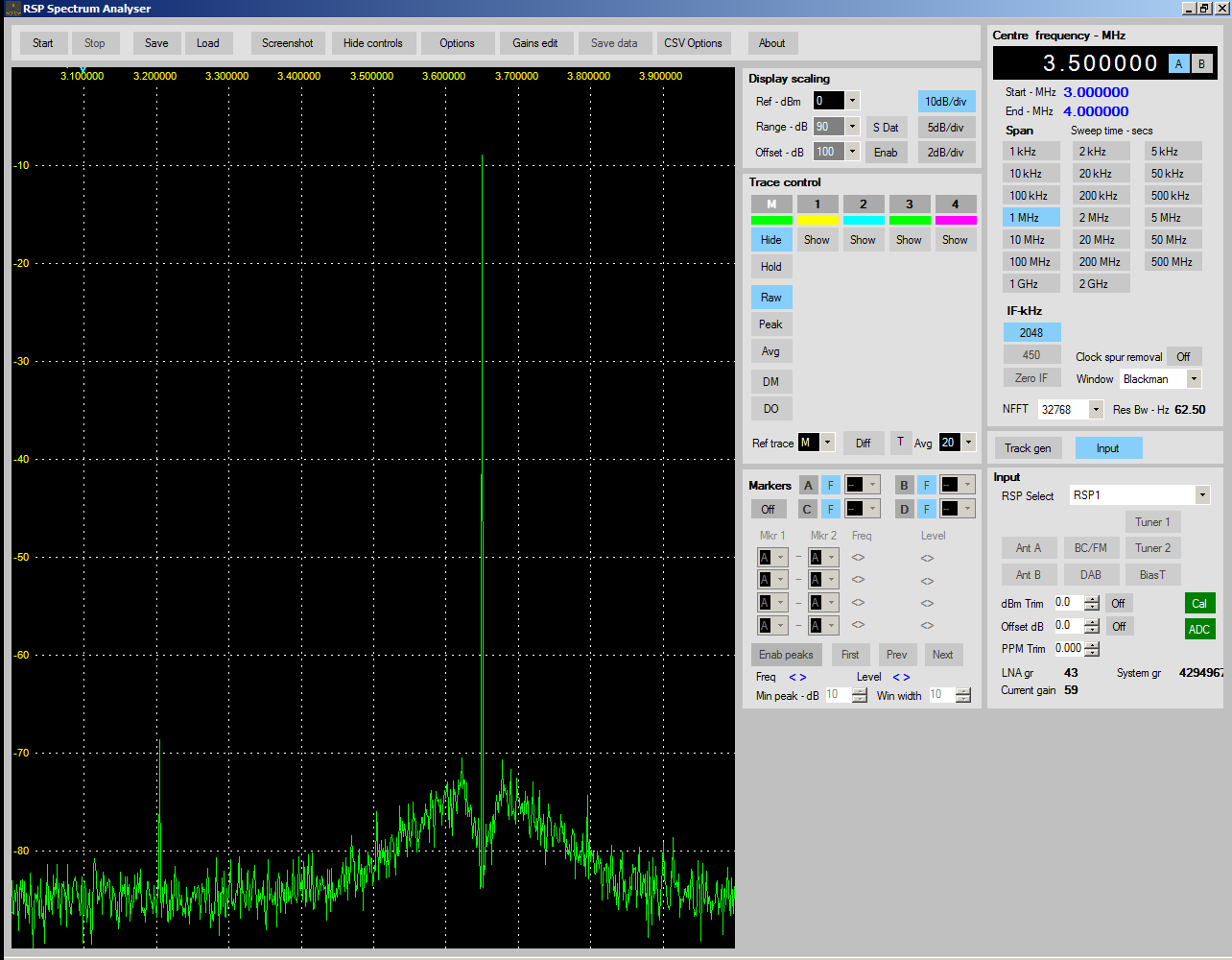

Ну и на последок, я не удержался и вытащил динозаврика с антресолей
Хоть ему уже много лет, и он страдает недержанием частоты, тем не менее шумы можно обмерить.
Узкая полоса почти -70 dBc. Неплохо! (у MHS-5225А на той же частоте в той же полосе -60 dBc) Полоса пошире -40 dBc, уже не так радостно (у MHS-5225А -35 dBc) и совсем широкая - вторая гармоника -25 dBc, как дешёвенький Китай (у MHS-5225А -30 dBc).

Могу только генератором г4-151 померить чутьё.
Не знаю, насколько там точный аттенюатор, но до микровольтов вроде ослабляет.
Можно в режиме sdr померить пару уровней с нормированным ослаблением и сделать вывод.
