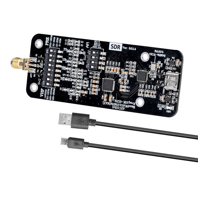

Сообщение MiB » 08 май 2022, 11:25
на просторах китайского ретейлера появился еще один вариант реализации:
https://aliexpress.ru/item/1005003954483936.html
и кстати скидки щас на на них... за 1000р можно взять...MiB

Вставлю и я свои 5 копеек. Были куплены клоны rsp1 (много-разъемные) на алике и начал я их крутить и даже спалил msi001. короче 1) параллельно с керамикой по питанию которые перед стабами паяем по электролиту на 10 - 100 мкф (будет работать стабильнее и реже отваливаться)
2, если закоротить вход 120-250 msi001 (перед фильтром) за землю дохнет внутренний lna. можете тыкнуть тестером на вход, там 3,3 в. (это для любителей ставить bav99 "поближе" ко входу) Ставить диоды можно, но после керамического конденсатора дабы не замкнуть на землю. Вход msi 001 на укв 75 ом, это учли при проектировании полосового фильтра!!! (был приятно удивлён) Полосовые фильтры в принципе посчитаны норм, НО! их нужно экранировать!!! Это уменьшит количество палок и улучшит динамику за счёт снижения шумовой полки. На КВ обязательно паять bav99 и рядом резистор 10-100 ком, делать это рекомендую так как микруха msi001 нежная как первая любовь и после грибного дождика вы можете быть расстроены "совсем чистым" приёмом на кв!! (ни станций ни помех) на входе 120-250 советую прямо на разъём припаять дроссель индуктивностью от 250нГ рассчитанный хотя бы на 1 ампер. Это на приём укв не повлияет, но убережёт Вас от небесного электричества. Я себе поставил такой
Если всё таки msi001 ушла в мир иной, то расстраиваться не стоит, на алике они продаться. Но есть одно но! Высокой температуры она тоже боится (в отличии от r820, эту хоть на огне запаивай) поэтому рекомендую с микрухами заказывать низкотемпературную паяльную пасту.
По поводу использования этих приёмников на websdr или openwebrx, можно! и есть 2 пути и каждый со своими недостатками:
1. Использовать библиотеку Soapy и API (всё есть на оф сайте sdrplay) установка проще некуда, для нас уже сделали готовые sh и их нужно сделать исполняемыми и запустить. Мы получаем 12бит поток данных и всё хорошо за исключением того что больше 2х rsp1 одновременно мне запустить не удалось, видимо есть некоторые ограничения, я ещё думаю над этой задачей. Так что если мы хотим использовать больше приемников одновременно, переходим к пункту 2.
2. Есть замечательная программа RTL-TCP, так вот её доработали и сделали RSP-TCP. Это тоже самое что и ртл-тисипи только адаптирована для rsp. на своём сервере запускаем rsp-tcp а в программе настраиваем как rtl-tcp и всё работает. Но! проблема в том что rtl-tcp построена для работы с 8бит потоком данных, потому Ваш 12бит rsp1 , будет работать как "свисток" (но лучше!) Но есть и успокоение) при максимальной полосе в 10 мгц, наш рсп всё равно работает с преобразованием 8 бит, так что норм) и 3мя приёмниками можно закрыть почти весь кв диапазон (за исключением "обрезанных краёв" спектра каждого приемника)

Сообщение r2bfa » 23 май 2022, 11:31
Разобрался с подключением 3х и более приемников rsp1 через библиотеку soapy и получать 12бит поток. Так вот! дело в usb портах, да, именно в usb. в системы было 2 юсб хаба, на каждый хаб по 4 порта, 2 спереди и 6 сзади. Так вот портов 6, а хаба всего 2. При подключении к 1 хабу 2х приемников они имеют одинаковые ID и в этом проблема. Пока не понял в чём именно проблема, в том что поток данных по юсб от приёмника достаточно большой или одинаковые ID приёмника на 1 хабе. В итоге прикупил pci-e usb контроллер за 700р. , воткнул в него приёмник и, о чудо, всё заработало. в итоге у каждого приёмника теперь свой хаб и проблем не возникает. Возможно это будет работать и с юсб хабами. Кстати, если в тот же хаб рядом с rsp1 воткнуть rtl-sdr, то всё хорошо работает. Чудеса.
