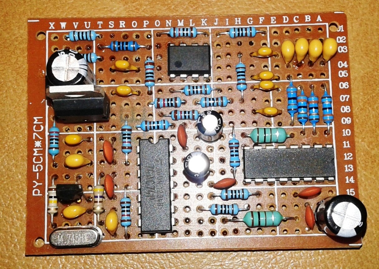

Свой я соорудил по-быстренькому на стандартной макетной плате.

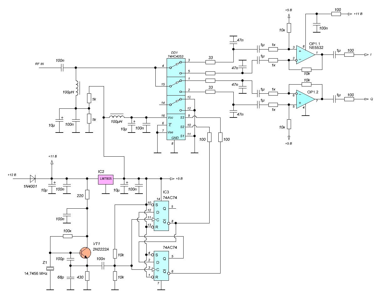

Схема похожа, но без трансформатора и ДПФ, зато с кварцем.
Получилось вот так:

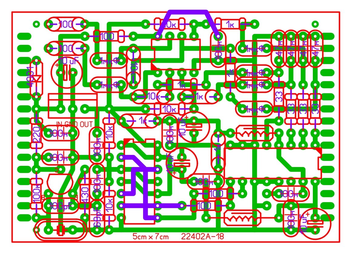

Прилагаю печатку.
- _RCV_ARCH.rar
- (807.86 КБ) 685 скачиваний

Я это делал на 80 метров. При смене диапазона придётся кварцевый генератор перезаводить.
Его размаха должно хватать для управления 4053.
И если это 10 м или выше, то 4053 может быстродействия не хватить. Сейчас подделок много.

Сообщение ru0aog » 10 ноя 2021, 10:01
Центральная частота будет
14318/4 = 3579 кГц.
Полоса звуковухи +/- 43 кГц.
Выходит, что в итоге полоса приемника получится от 3536 до 3622 кГц.
