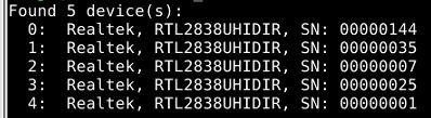

Если к компьютеру подключено несколько RTL-SDR приемников, их сложно отличить, так как все они имеют один серийный номер. Что бы исправить ситуацию, понадобится программа RTL1090, на самом деле она предназначена для других целей, однако-же серийники менять она тоже умеет. Скачать программу, можно с официального сайта: https://rtl1090.com/

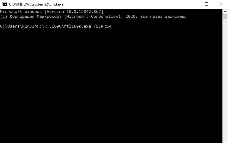

Программу необходимо запустить с ключом /EEPROM Это сделать из при помощи ярлыка или командной строки, например вот так:

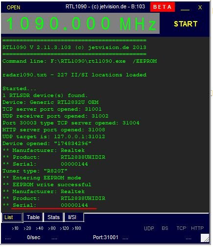

Затем в программе нажимаем "START"

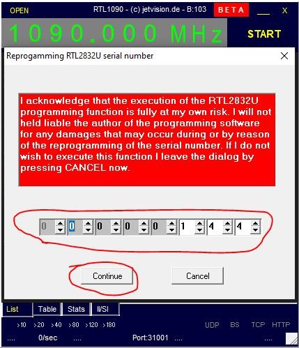

Вводим желаемый серийный номер и нажимаем "Continue"

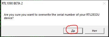

Соглашаемся с предупреждениями, что выскакивают в диалоговых окнах.
Убеждаемся, что серийный номер прописался, теперь можно закрыть программу.
Теперь можно насладиться результатом :)
