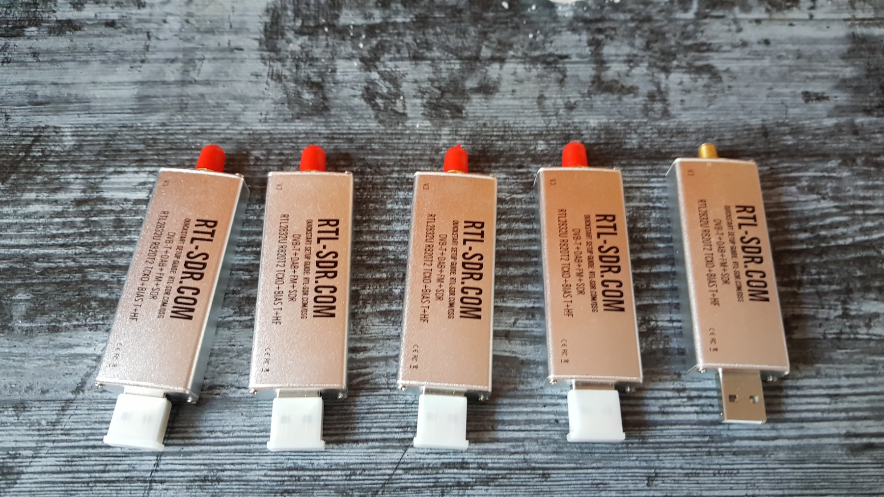

Внимательно изучив FAQ на страничке авторов проекта, заказал еще донглов RTL-SDR
Заказывал в официальном магазине на АлиЭкспресс: https://ali.ski/xPDmc
Вот они красавцы:

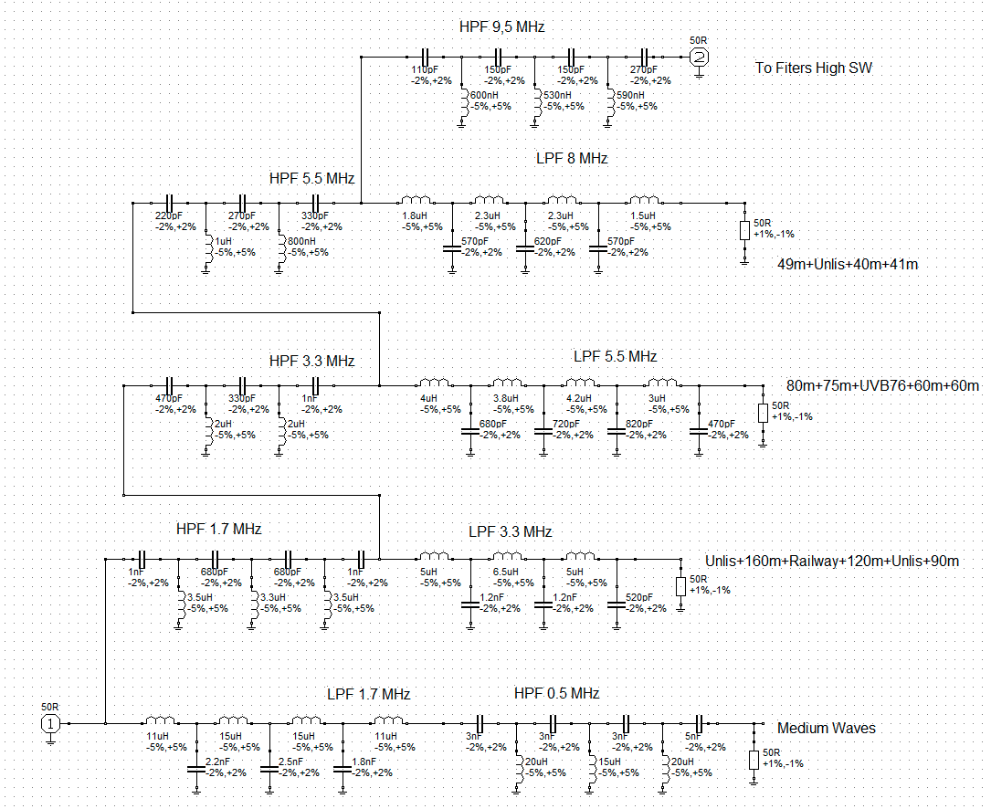

Но для хорошей работы требуются фильтры и сплиттер, для распределения сигналов с антенны на кучу приемников. Идея такая себе, так как пришлось бы городить много всего и при этом потерять в уровнях сигнала. Меня это не устраивало, и пошел я искать по списку websdr приемников, может кто-то делал что-то похожее. И нашел!

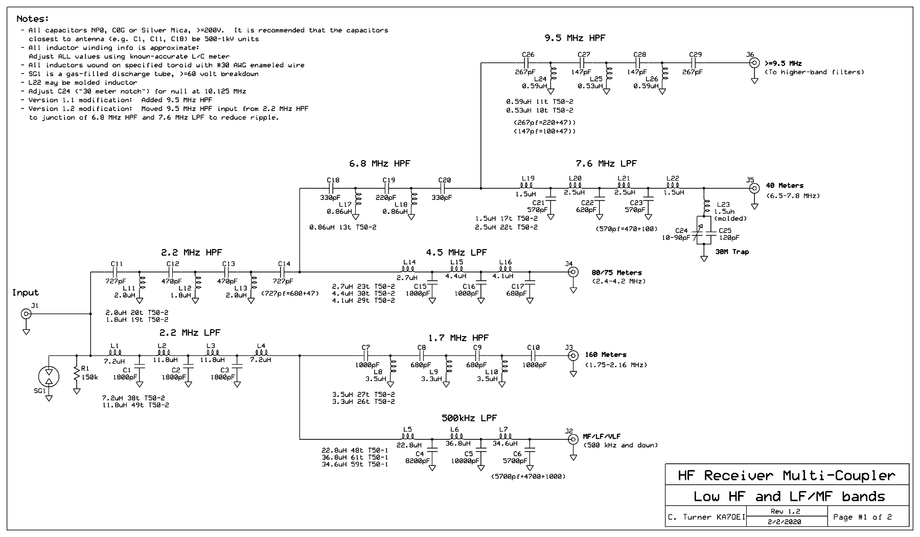

Парни из Северной Юты (США) разработали именно то, что я хотел. Вот их страничка с описанием оборудования http://www.sdrutah.org/info/rx_rf_distribution.html
А вот и сама схема, которая мне приглянулась:
Схема фильтров собрана по типу дуплексера, ну в данном случае, эм... пятиплексера наверное :) Схема отличная, была просимулирована в rfsim99 и я остался доволен. НО!

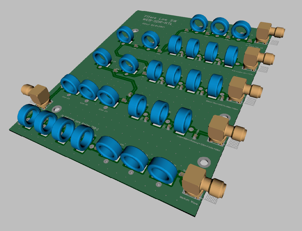

Меня не устраивала частотная раскладка, так как у меня есть свои хотелки. И по итогу двух недель обдумывания, оптимизации и расчетов, родилась схема фильтров нашего будущего websdr приемника:
Ну а к схеме, необходима печатная плата. Заказал у китайцев и пока еще едет.

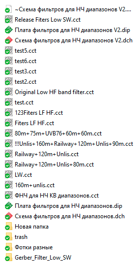

фильтры websdr.rar
(189.53 КБ) 1022 скачивания
Ну а что бы понимать масштаб трагедии, вот скриншот файлов разработки :)

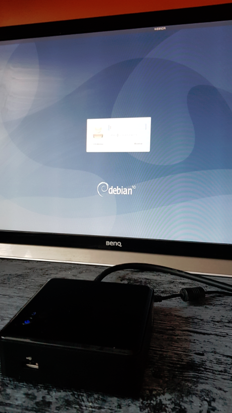

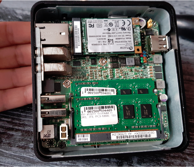

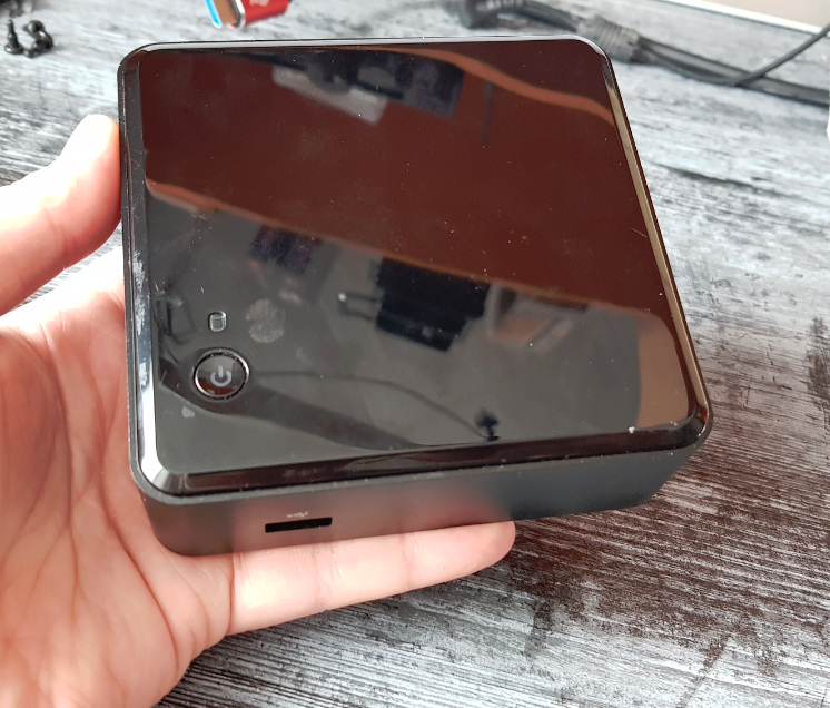

В качестве железа буду использовать Intel NUC, первого поколения.
На борту i3 мобильный процессор и 4Гб памяти. Да характеристики не впечатляют, но данный малыш имеет весьма неплохую производительность и для наших задач ее вполне должно хватить, так как аппаратик реально шустрый.
В качестве ОС установлена свежая, стабильная сборка Debian. Выбор обусловлен тем, что у автора проекта установлена эта же ОС на сервере.

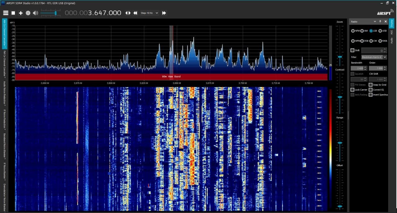

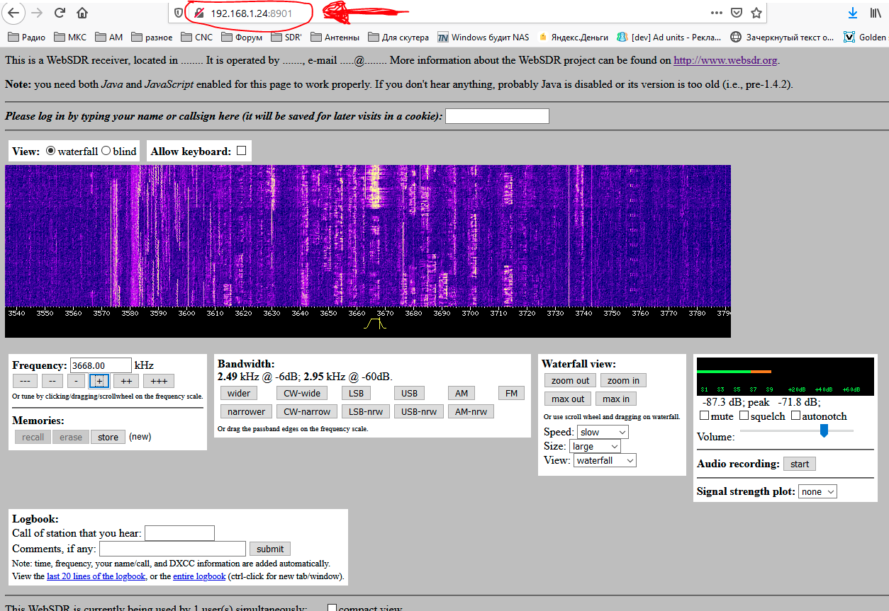

Ночью PA3FWM прислал софт. Геморрою отгреб, не переведи господь. Сегодня, примерно с 10 утра приступил красноглазить и запустил один приемник на один диапазон и только у себя в локальной сети, примерно 20:30.
Фильтров на приемнике нет, тупо антенна в свисток, RTL-SDR перегружается от полноразмерной антенны. Платы для изготовления фильтров еще в пути по территории подконтрольной Почтой России.
Львиная часть времени ушла на то, что бы обратиться в сетевого некроманта, вооружиться бубном из кожи хтонических тварей для поисков архаичных библиотек :) Софт приемлет только строго определенные версии библиотек, и дабы нарыть такие, пришлось покопаться в рарных репозитариях.
А еще пришлось подобрать приличную версию RTL_TCP которая умеет в Q Direct Sampling дабы все это заработало на КВ. И не просто умеет а делает это корректно и не грузит систему.
Тем не менее, начало положено и дальше, надеюсь, будет проще :)
