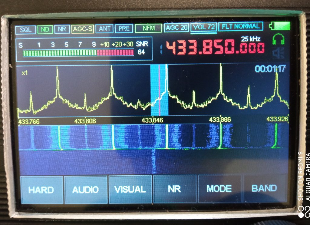

Сергей из Волжского, странная картина.
Тут либо допрошивались до того, что китайская флешка износилась :) Либо программный глюк.
Смущает фраза:
Сергей из Волжского писал(а):
17 дек 2020, 10:25
стал шить на какие нашел
Это где же Вы нашли другие прошивки то? В первом сообщении есть ссылка на яндекс диск, там их и нужно брать. Но если Вы у автора не покупали ключ, то все это бесполезно, так как приемником пользоваться не выйдет.
Единственное, что могу пока посоветовать, это очистить FRAM, может поможет.

Здраствуй дорогой друг , смотрю ваши видео и очень этому рад. Кстати поздравляю с переездом в зону свободную от помех(в деревню).Я человек только приступивший к изучению данной темы с СТМами и софтом для них. Не могли бы вы пояснить как мне почистить Fram? Есть такие проги как STM32CubeProgrammer и STM32 ST-LINK Utility. И еще можно ли узнать где находится данная китайская флешка , внутри процессора ? или есть снимок у меня покажите ?
Она случаем не fm25w256-g ?

Да, это FRAM, очистить ее можно например при помощи программатора. На Я.диске лежит файл fram_clear.zip, судя по названию, как раз для очистки FRAM. Но это не точно, более того, я не знаю, что это такое, на свой страх и риск.
Но основная прошивка, лежит как раз на флешпамяти процессора.

Была похожая ситуация, тоже с китайским клоном, при попытке залить в него демо-прошивку от автора из стоковой. Приемник после этого умер и в режим DFU уже не входил. По инструкции от RX9CIM замкнул перемычки JP1 и JP3, подключил к ПК и прошил демо-версию программой DfuSe_v3.0.5, лежит там же на Я.диске. После чего отпаял перемычки и запустил. Ну а все остальные прошивки от FW_099s до FW_1_0f при запуске будут требовать у Вас активации, сообщая первичный ключ, который надо отправить автору. Можно для зачистки всего и вся в ФРАМЕ залить, как советовал
R2AJI писал(а):
17 дек 2020, 13:41
fram_clear.zip
а потом отпаяв перемычки зайти в режим DFU и прошить необходимую.
Будте внимательны, у Вас на плате из Китая попутали обозначения - JP3 это JP2 по схеме, а JP2 это JP3. И указанный JP3 (USB_VBUS) почему-то закорочен нулевой перемычкой.

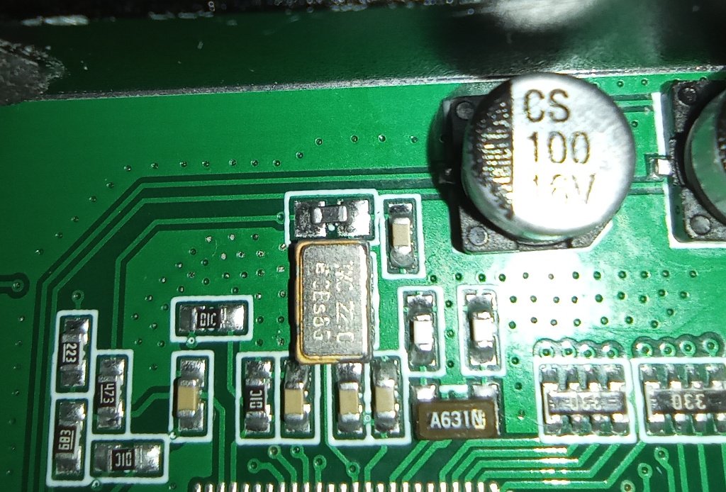

Георгий прислал ссылку с сикьюхам ру из ветки (Приемник "Малахит-DSP". Тема 2) страница 191. У lion11 похожая проблема с опорным генератором. Я еще жду свои, застряли на таможне.
На доп.плате поменял 2SK544 E на оригинал и дроссель на ДМ-0,6-12. Разница есть, фоновый шум стал ниже в Hi-z.
Sanek

Пришли опорники 22МГц на 5032 размер, на китайской плате стоял 3225. Немного помучившись запаял на плату и УРА!!! заработал диапазон выше 400МГц.
