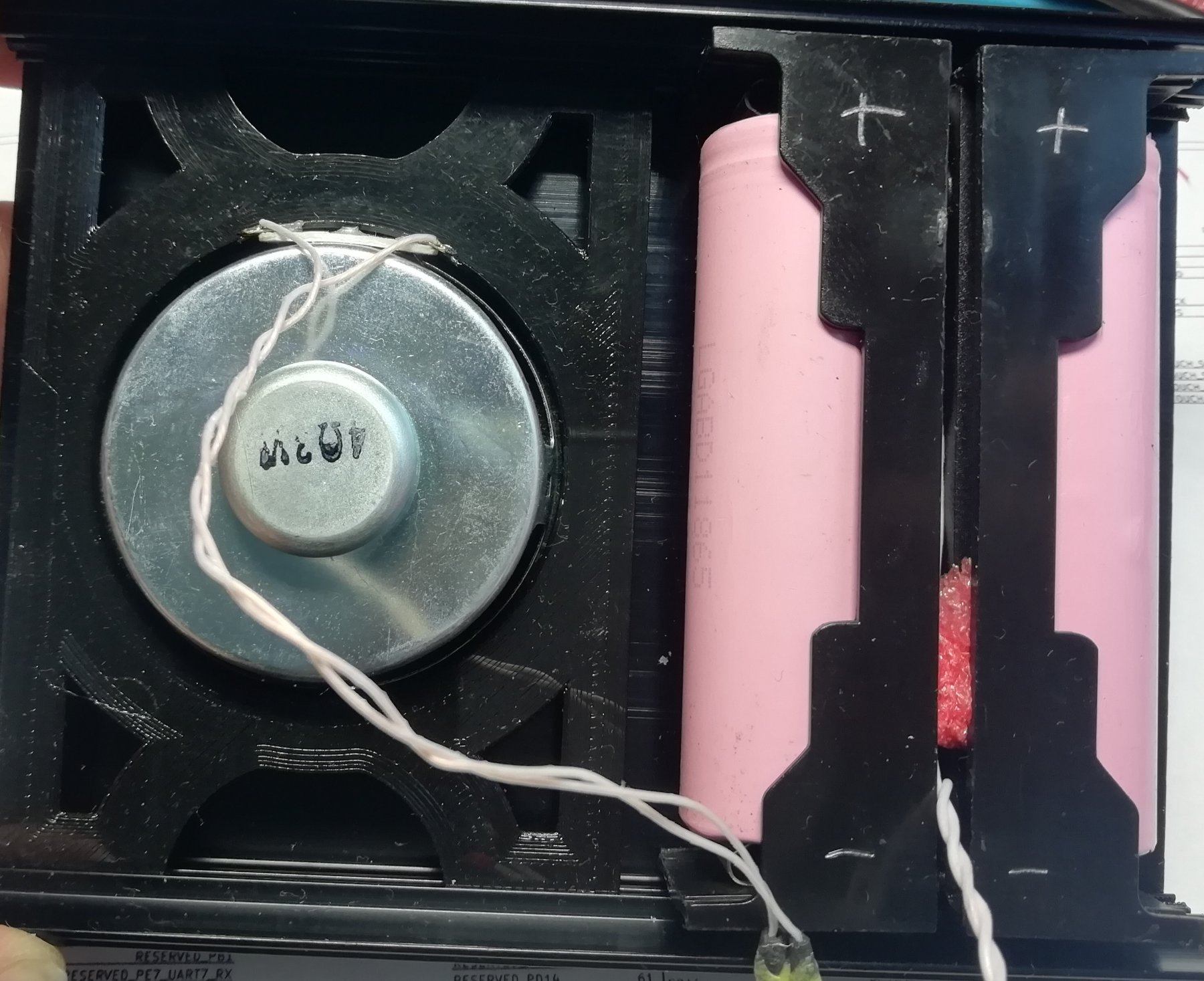

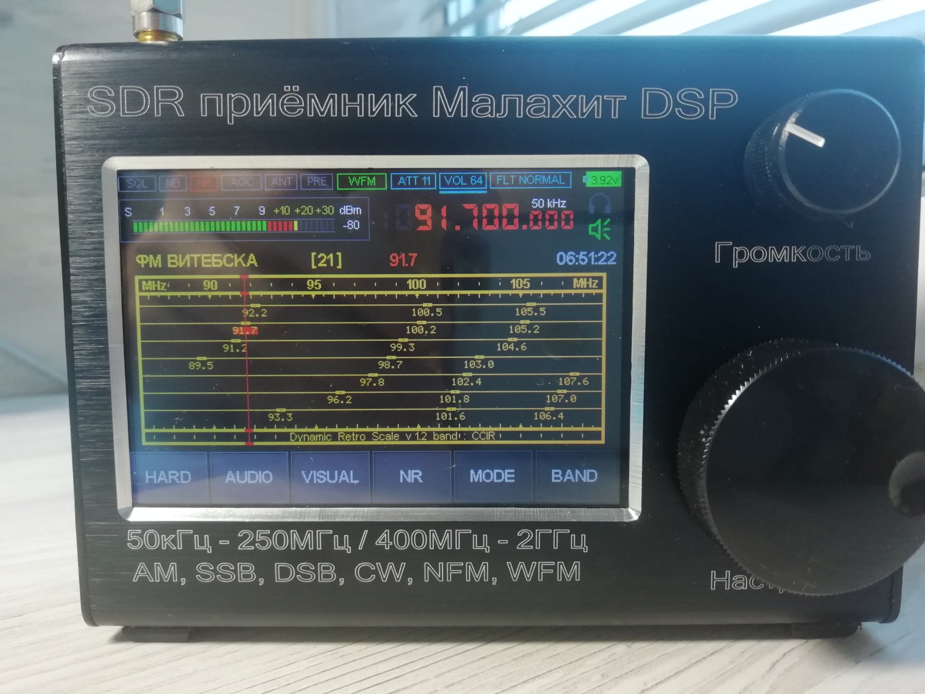

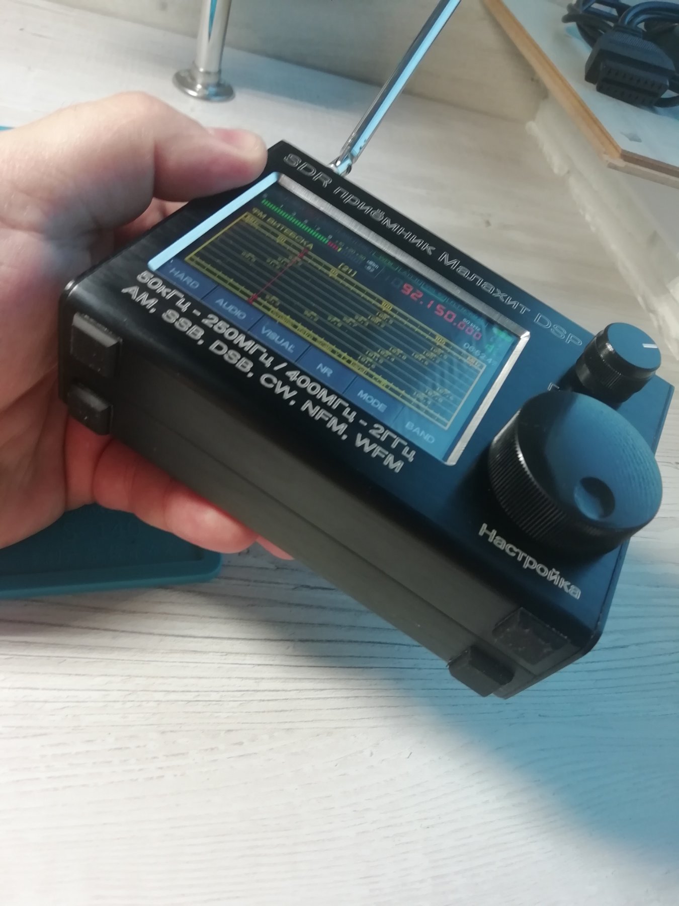

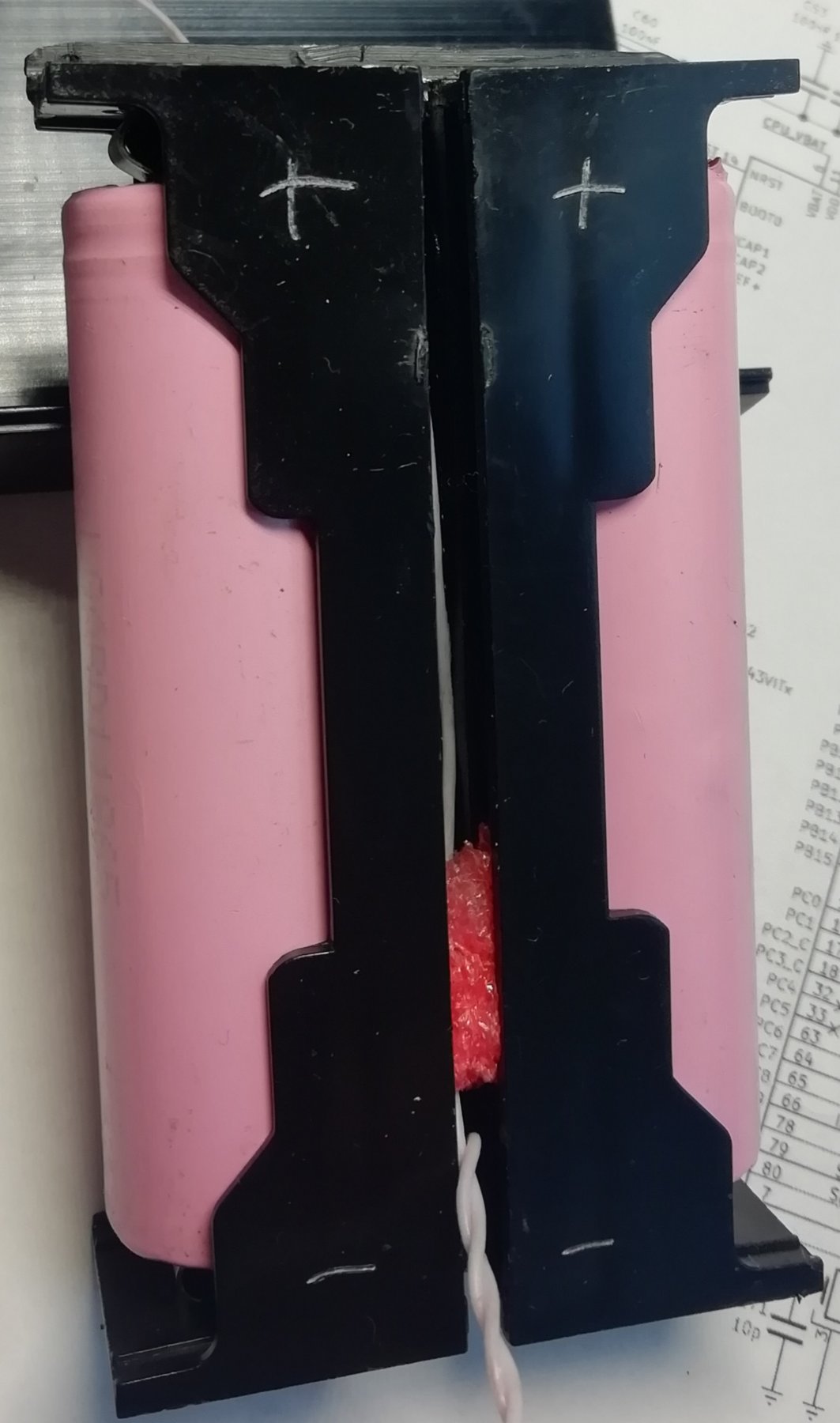

Сообщение JoyJo » 05 окт 2021, 18:32
Собрал всё в корпус.
Такой вариант получился. Хотя, ничего нового нет.
Жду выходных - поеду вдаль от людей. Попробую витой пары 10 метров с противовесом растянуть. Применил два акб 18650. Каждый по где-то по 2000мАч.
