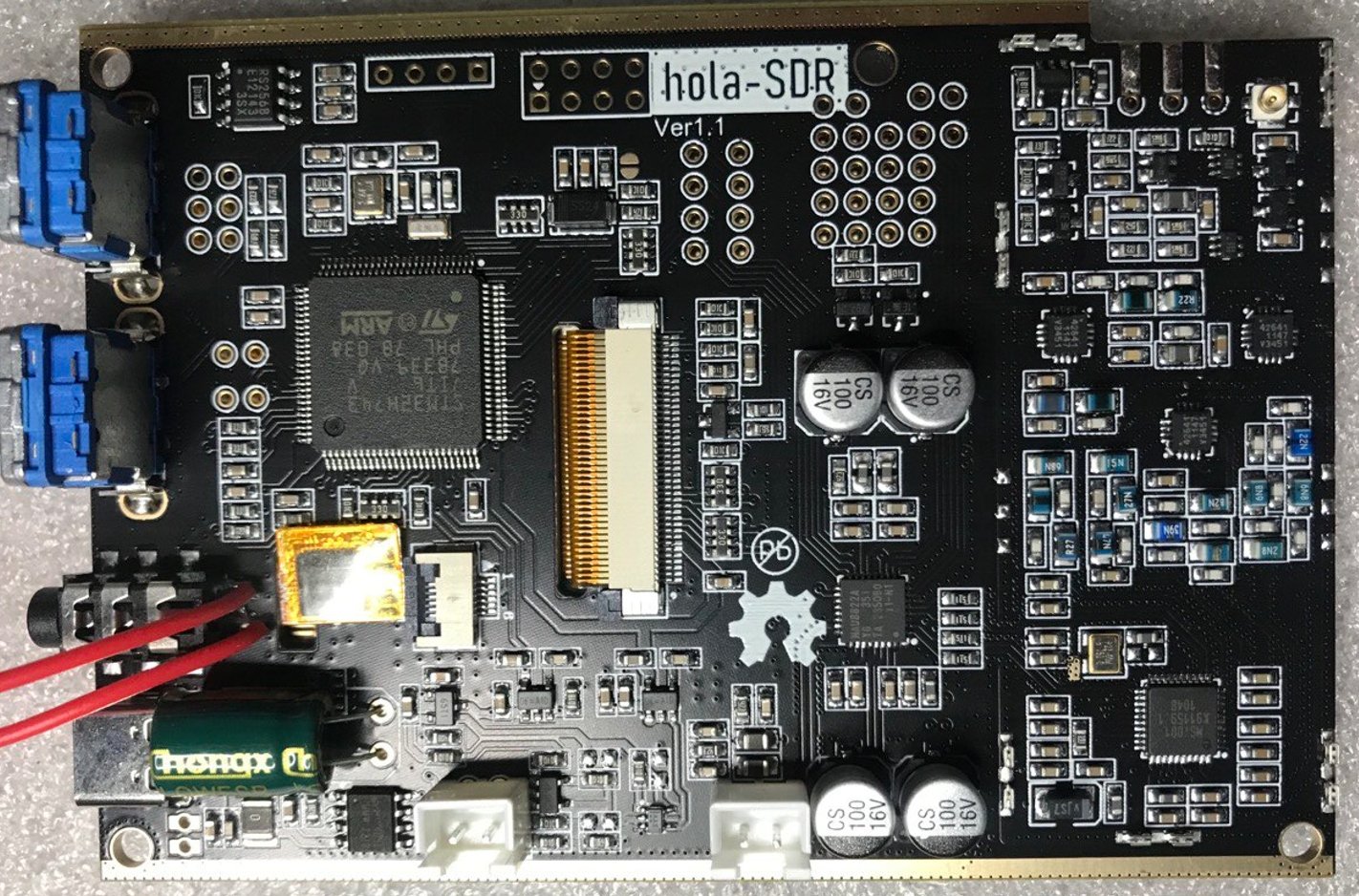

День добрый! Не так давно узнал о приемнике Малахит, а недавно встретил его на Али, загорелся... купил). Сегодня пробежался по HAMforum, узнал много нового). Решил, по возможности, улучшить свой клон, но у меня есть вопрос: Почему на плате стоят два генератора на 22 Мгц - один у тюнера?

Добрый день. Нужна ваша помощь приемник запускается все работает переключается на нет сигнала о приеме в динамике тишина и отсутствуют сигналы управления SPI2_MSI_MOSI SPI2_MSI_SCK и SPI2_MSI_CS
микросхему ms1001 менял помогите разобратся. спасибо

Сообщение R2AJI » 21 дек 2022, 17:54
Какая прошивка у Вас установлена? Для начала желательно запрограммировать с первой страницы.
Где покупали микроконтроллер?
Нет ли коротышей на 28, 29 и 30 выводах контроллера? Прозвонить относительно земли, друг друга и рядомстоящих выводов.
Сообщение yzist » 21 дек 2022, 20:38
Плату брал у Григория .прошивка стоит 0.99s.код активации мне прислал автор. процессор покупал на али ревизия Y.определенный опыт имею -ножки звонил коротыша нет
