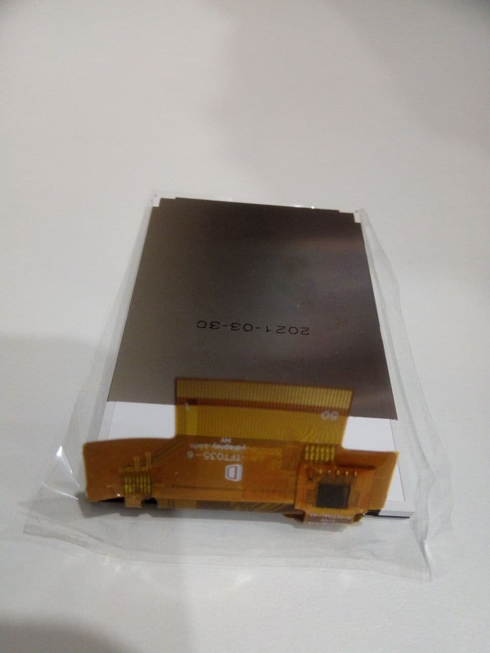

Добрый день! может кто подскажет. собираю приемник уже не один месяц. основная проблема очень дорогая STM32. в магазинах за нее хотят 50 у.ё. решил брать в Китае. (может кто подскажет проверенного продавца), она прошивается. программатором видится. все отлично. купил даже два экрана. на всякий случай. по ссылке на сайте. но. при включении экран просто загорается и все. белый свет. изображения нет. кнопку выключения подержать - экран выключается. под микроскопом проверил все контакты на недопай или кз. все нормально. запитываю через микроюсби. светодиод контроля заряда и режима работы меняет свой свет. все как должно быть. впечатление - микропроцессор частично работает. может прошивка не так "села"? или все же STM из китая полуподгоревшая? может кто то с таким сталкивался и сможет подсказать. я уже в отчаянии. сколько устройств собрал. а тут неподдающееся.

technotrasher, а звук есть?
Судя по всему, контроллер успешно прошивается, тут либо наука о контактах либо дисплей не той системы.

Сообщение technotrasher » 19 дек 2021, 15:39
А звук должен быть? подсоединю динамик проверю. а экран у меня такой.

Сообщение R2AJI » 19 дек 2021, 17:09
technotrasher, если проблема только с дисплеем, то звук должен быть.
