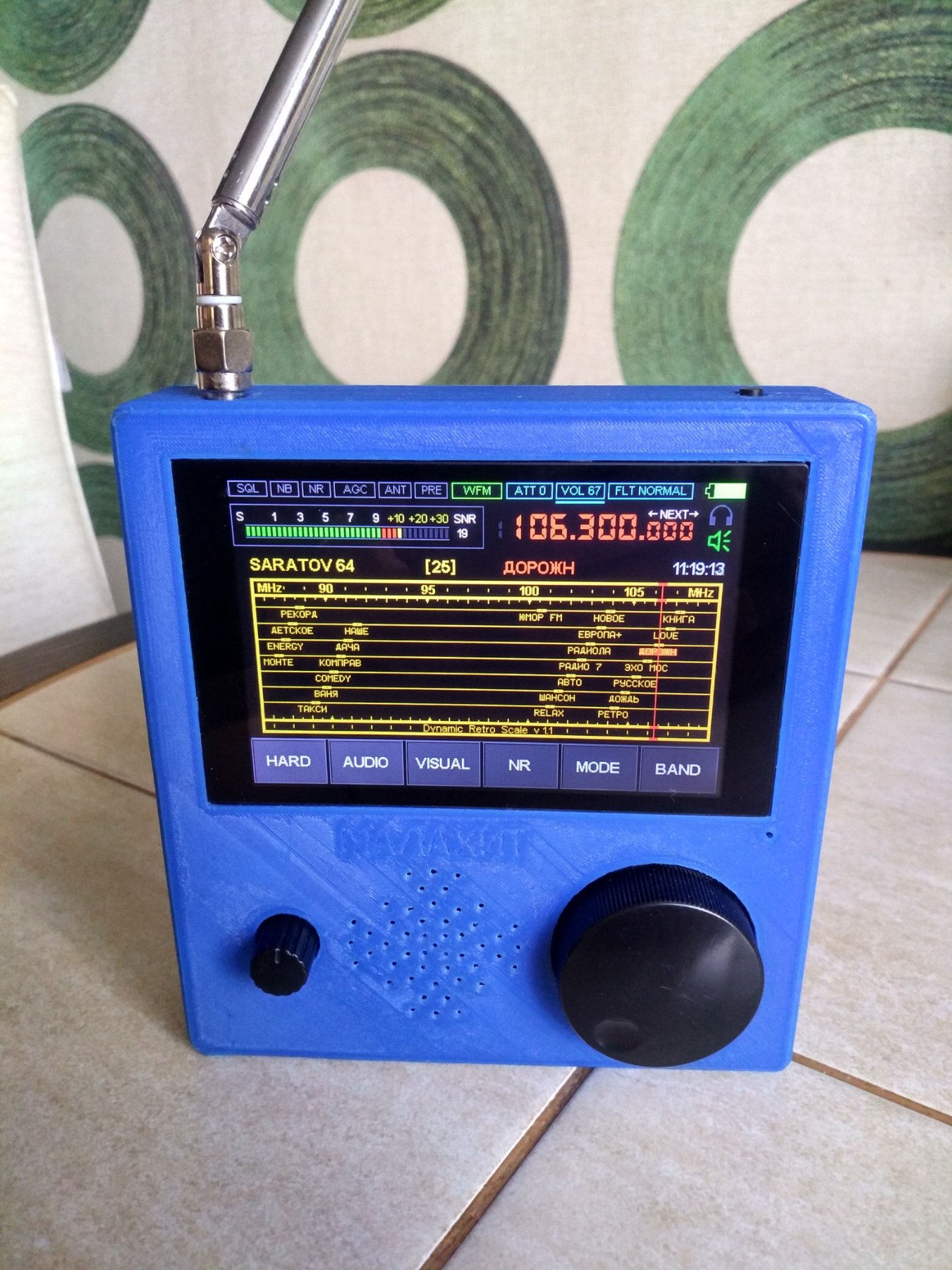

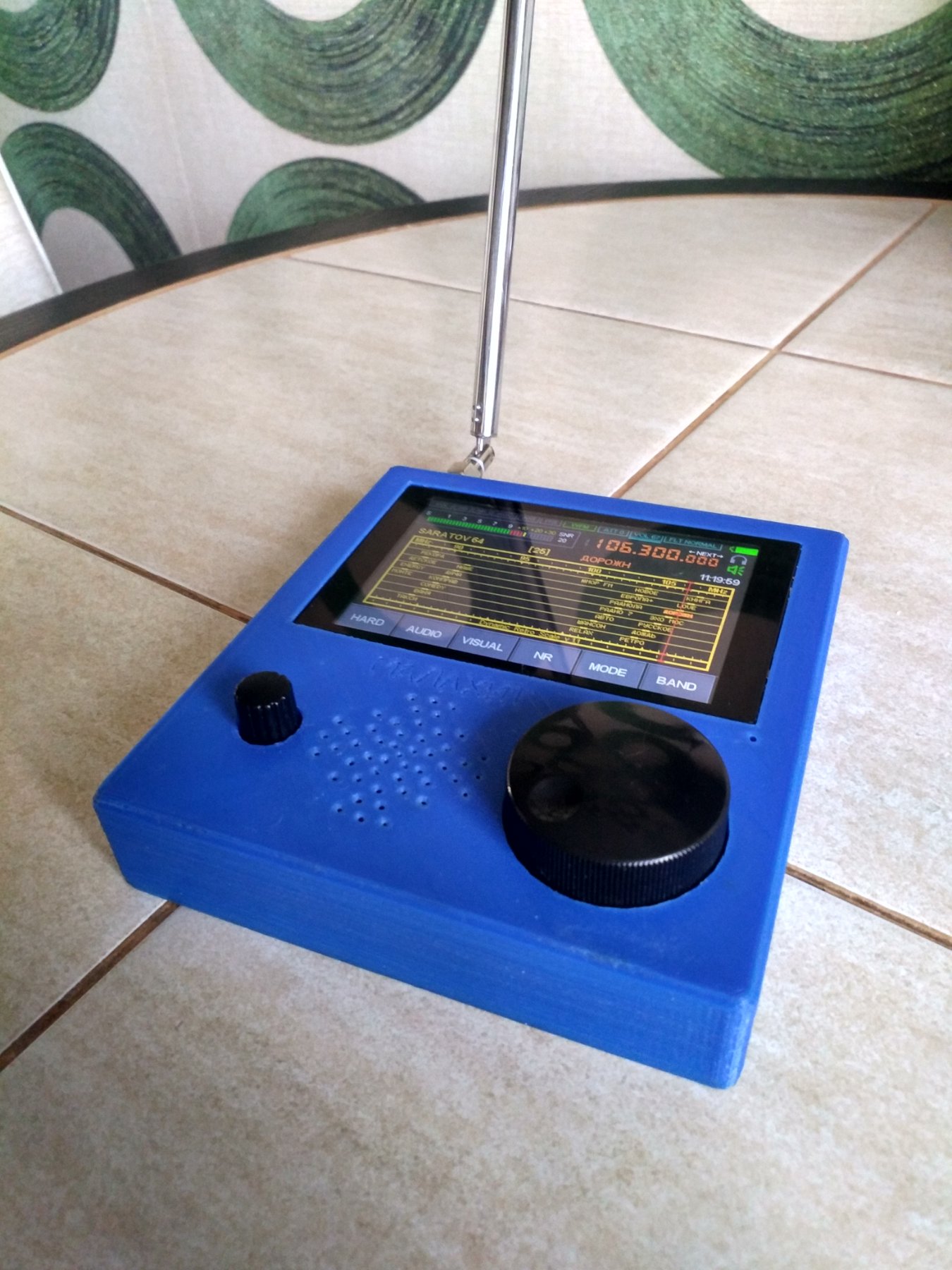

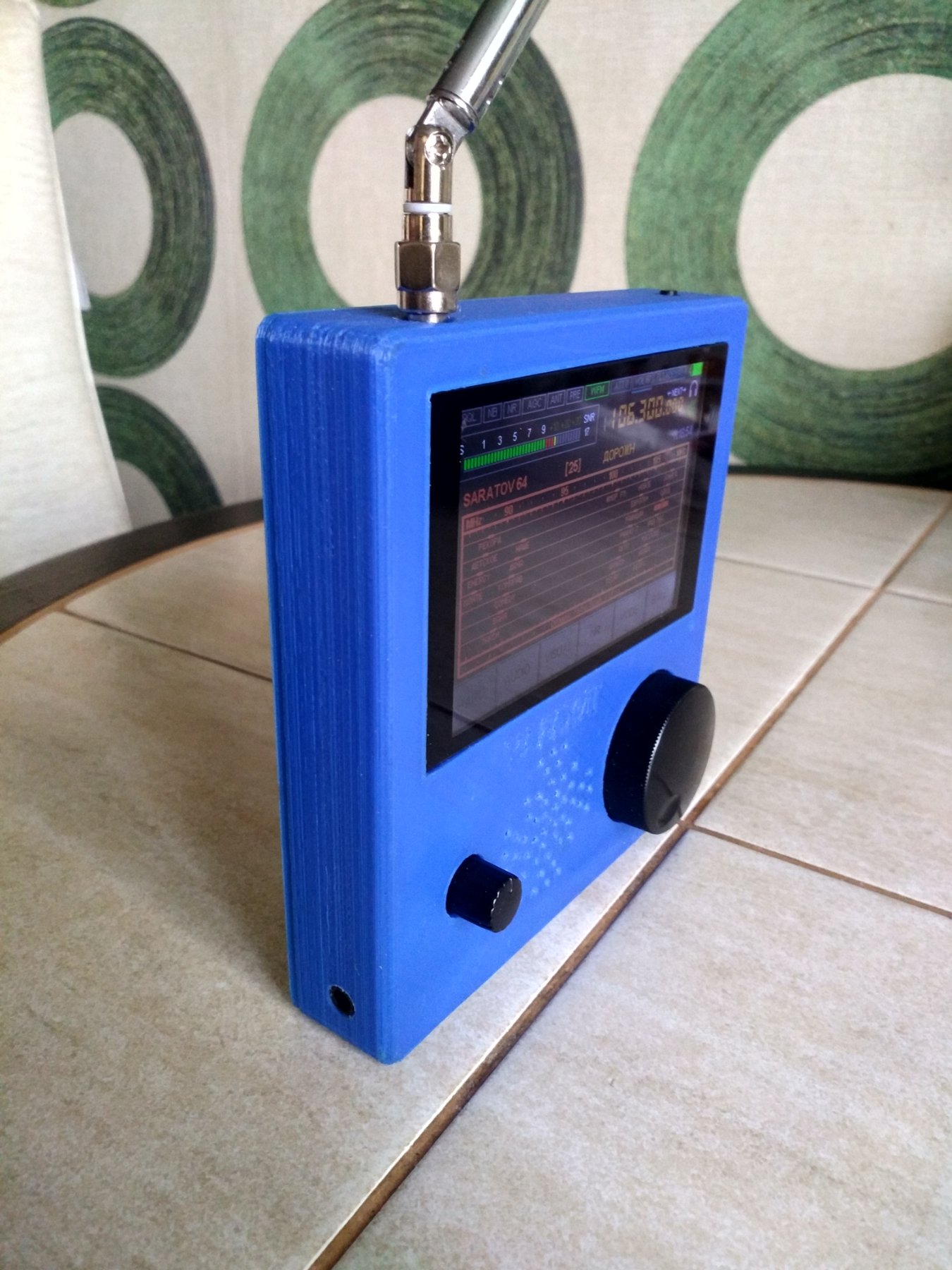

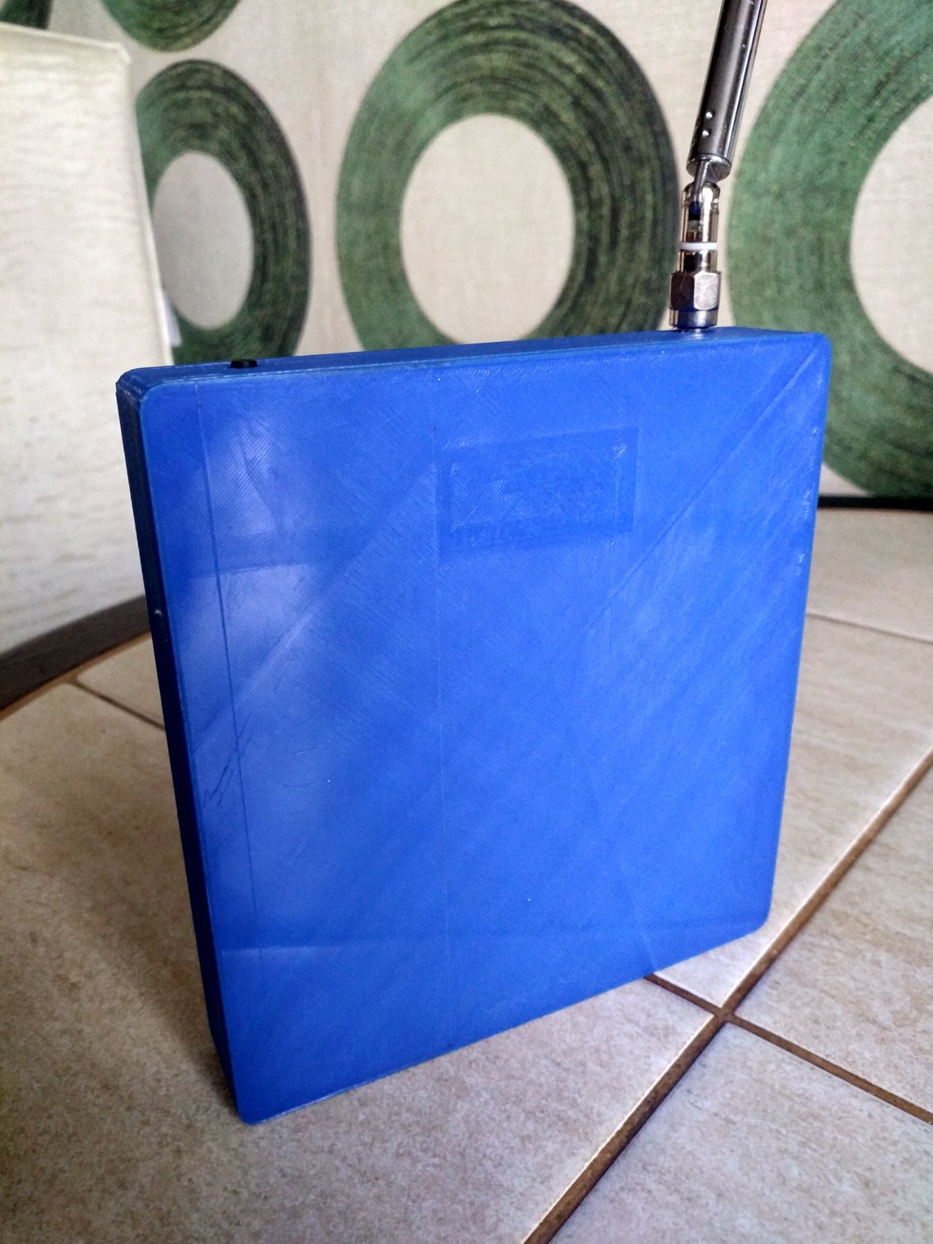

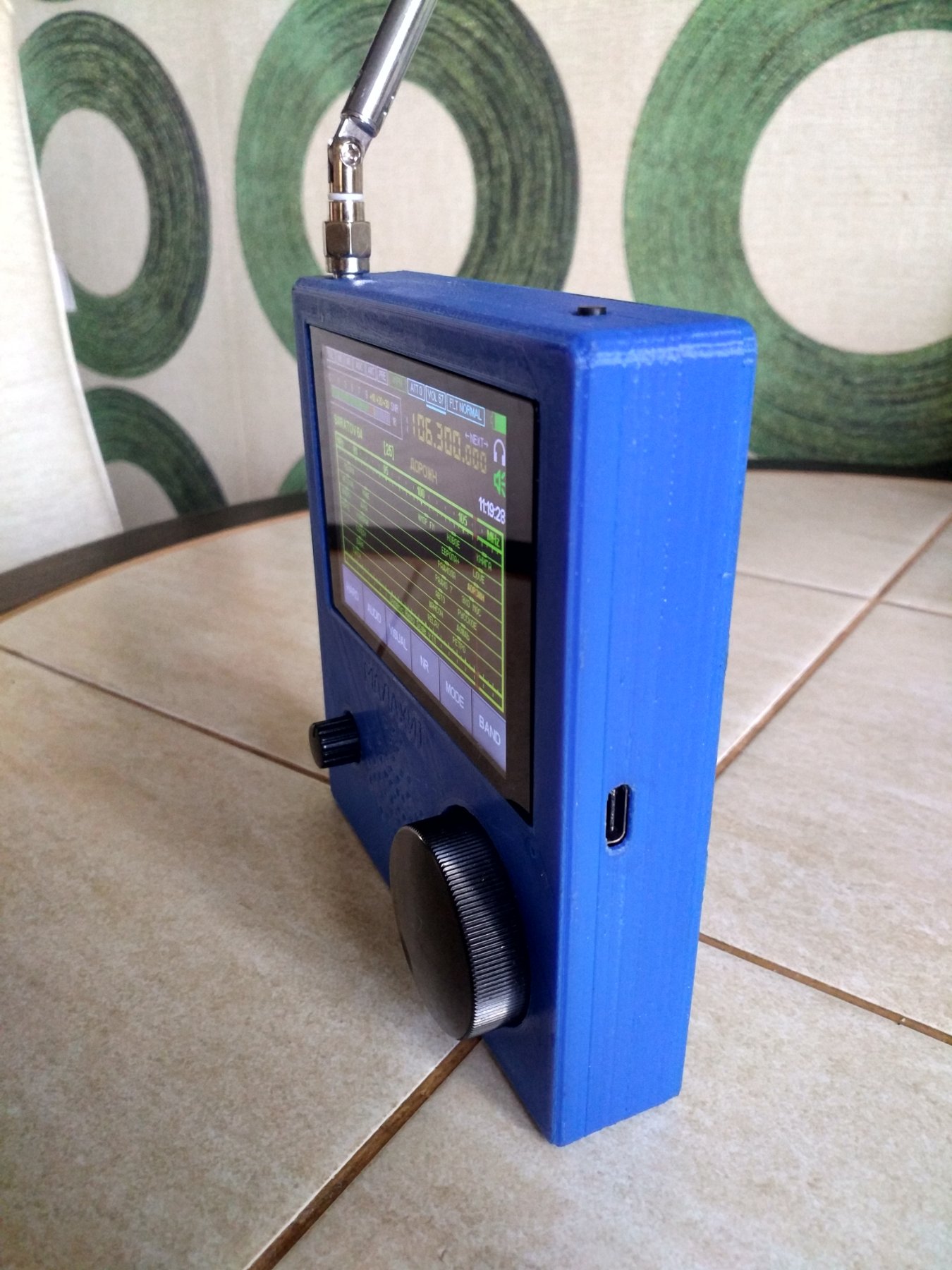

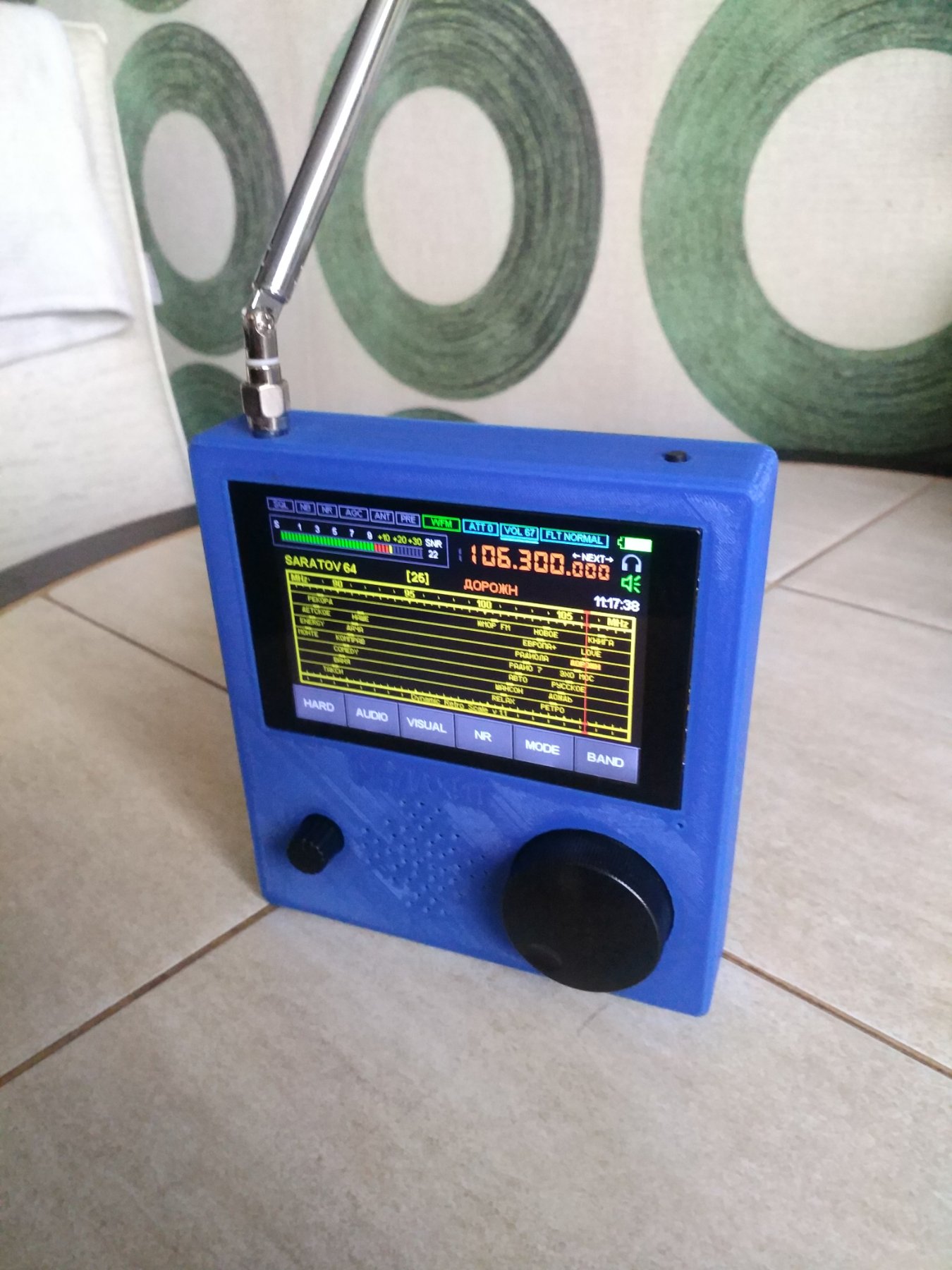

Я переделал корпус китайского приёмника, сделал его более удобным. На фото приёмник в новом корпусе и одна фотка до переделки. У кого такой-же приёмник, сделаю такой корпус за приемлемую цену. Ручки настройки и громкости брал на Али https://aliexpress.ru/item/4000147163136.html . Ручки слегка утоплены в корпус, крепежных гаек не видно и удобно в пользовании.
