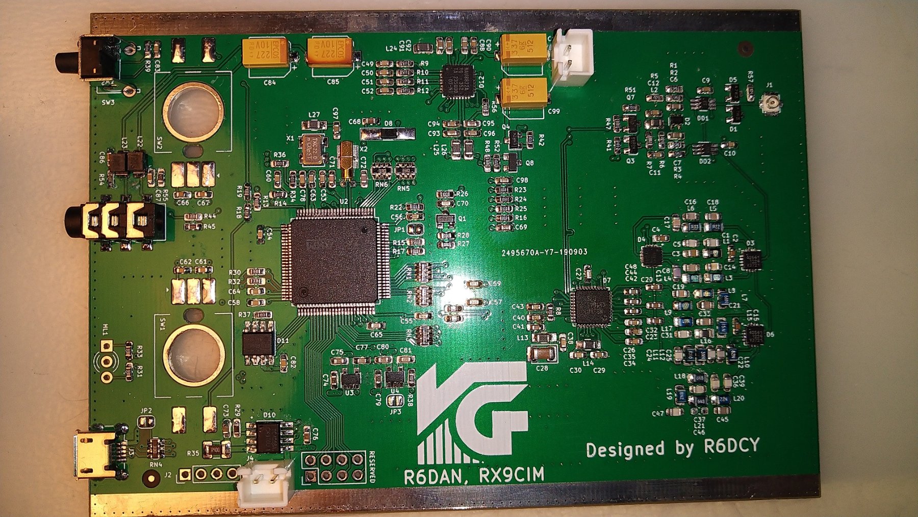

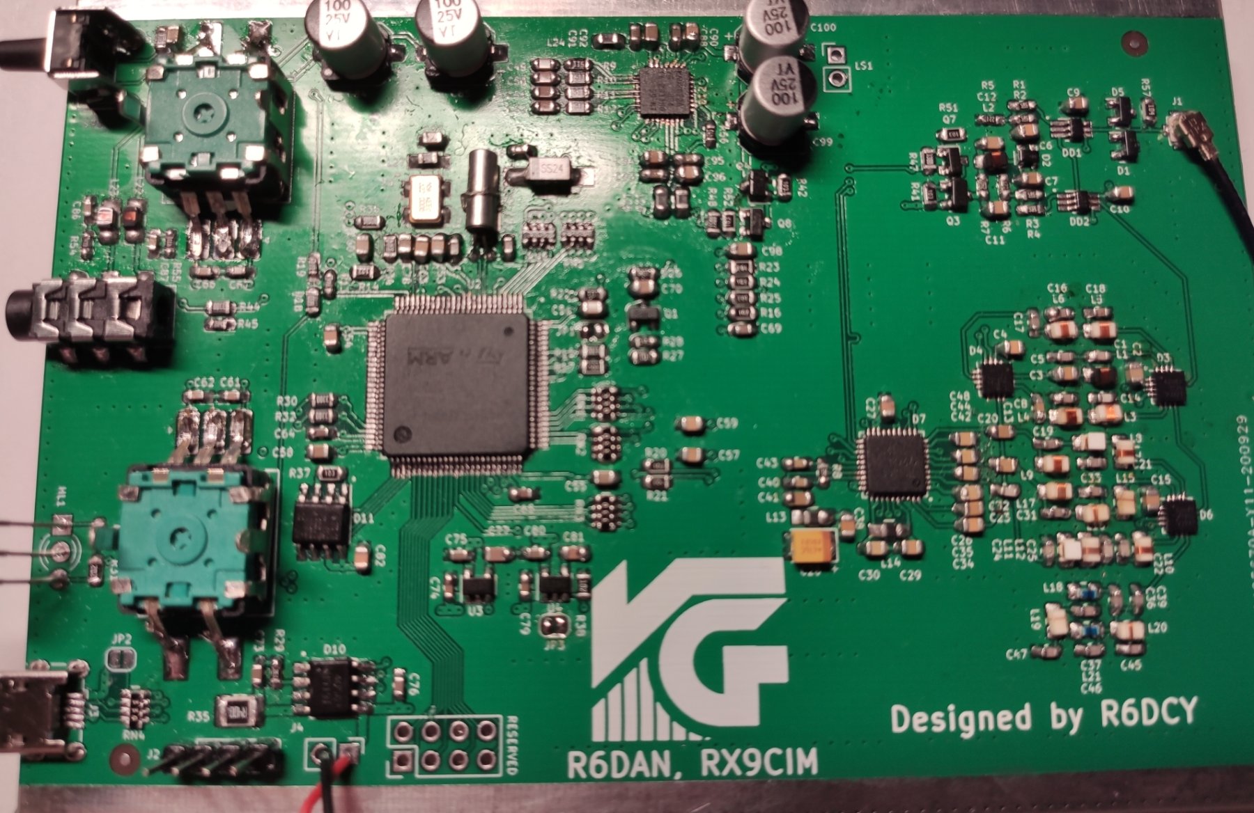

Энкодеры механические с Али, не искал самые дешёвые. Фото добавил. С часовым наглазником косяков в пайке не нашел.

Качество фото не очень, но и по нему видно, что у Вас местами многовато припоя. Элементы 805 могли замкнуть на землю. Ищите короткое.
