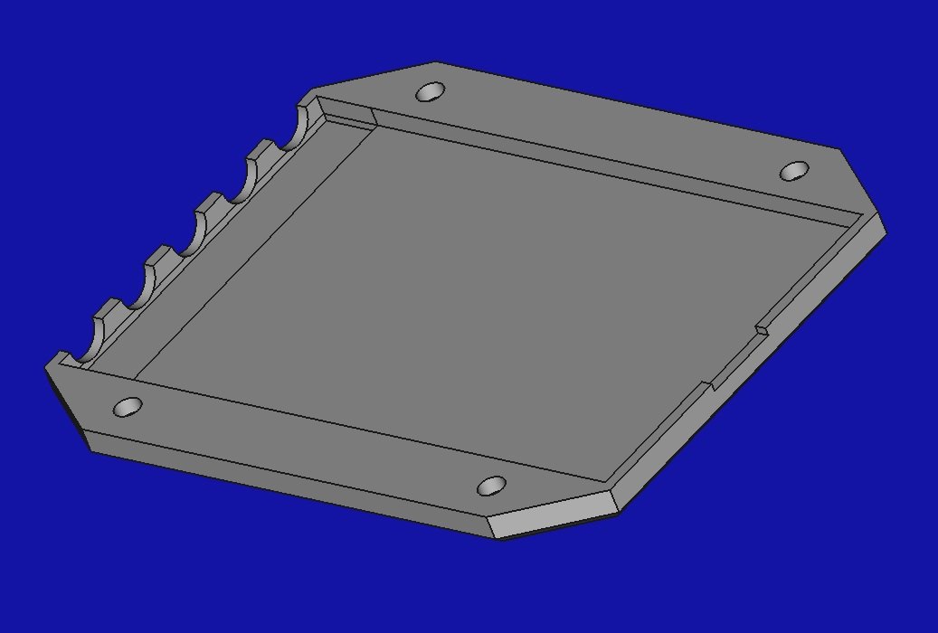

icon776

где есть для него корпус ,подскажите пожалуйста или модель для принтера
Сообщения: 1055
Сообщение ru0aog » 02 фев 2024, 13:08
icon776 писал(а):
02 фев 2024, 09:13
для него корпус
кстати, да... хорошая идея
Сообщения: 1055
Сообщение ru0aog » 02 фев 2024, 16:26
Традиционно - нижняя половинка :)
Потом будет верхняя
корпус RSP1A.rar
(399.58 КБ) 521 скачивание
