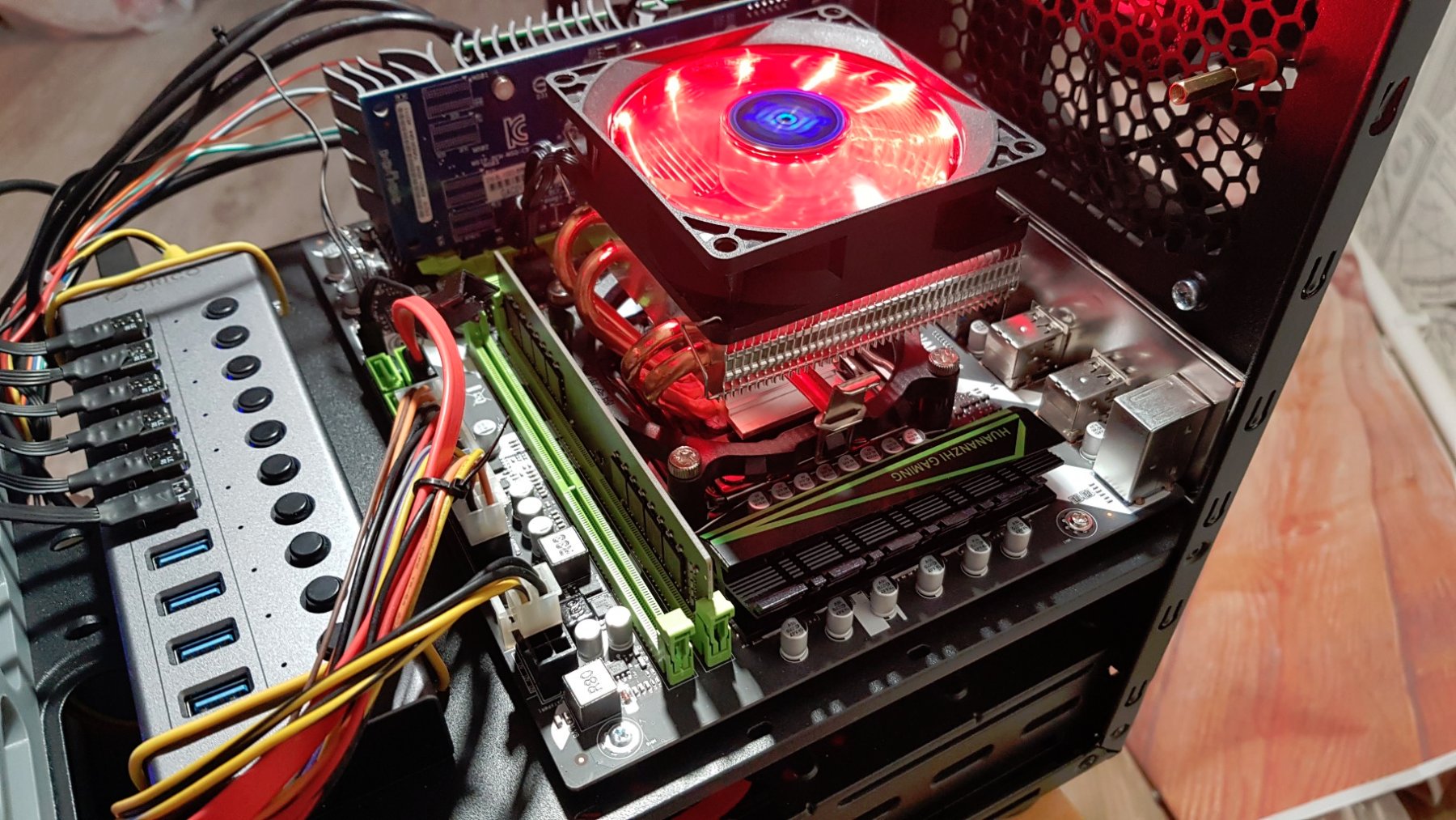

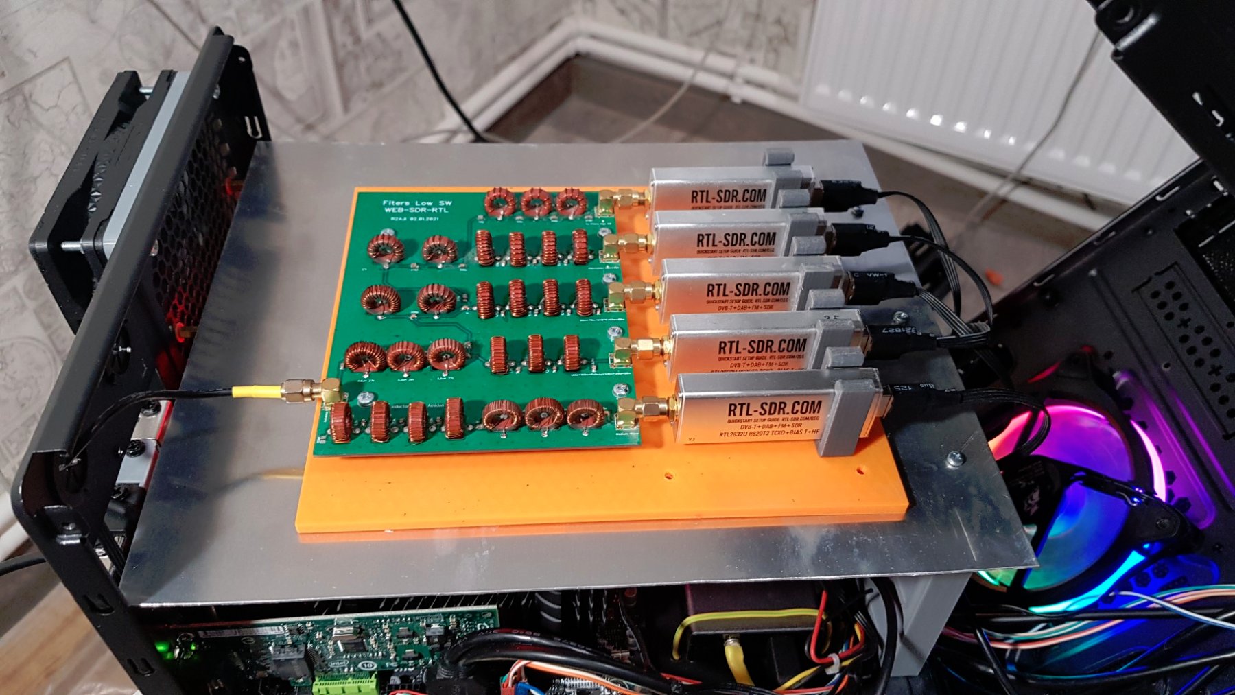

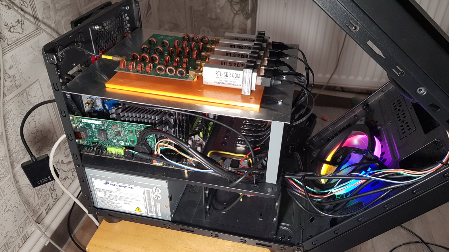

Сообщение R2AJI » 28 окт 2021, 17:29

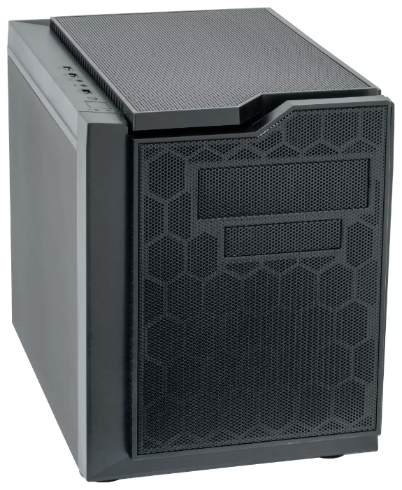

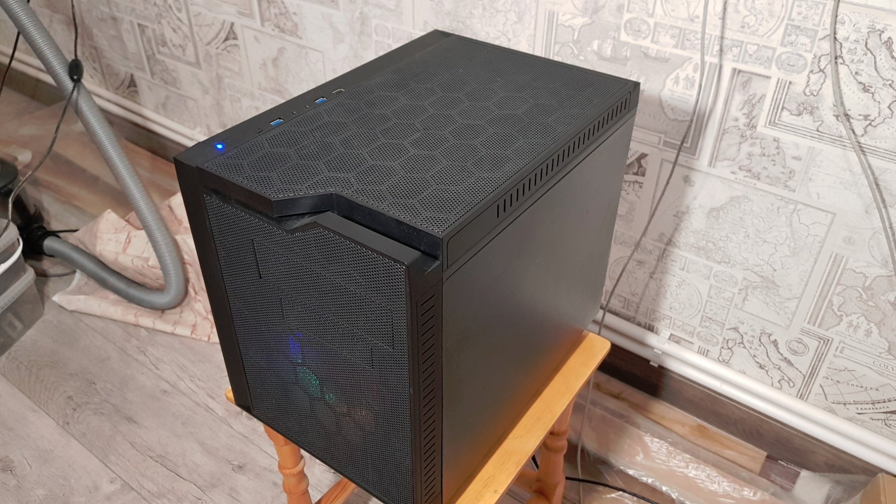

Аппаратное обеспечение сервера на текущий момент:
Корпус:
https://fas.st/s8zld
Chieftec CI-01B w/o PSU
Материнская плата, процессор и оперативная память в одном комплекте:
https://ali.ski/_RWkcO
HUANANZHI X99 8M
Intel XEON E5 2630L V3
DDR4 8G 2400MHz NON ECC

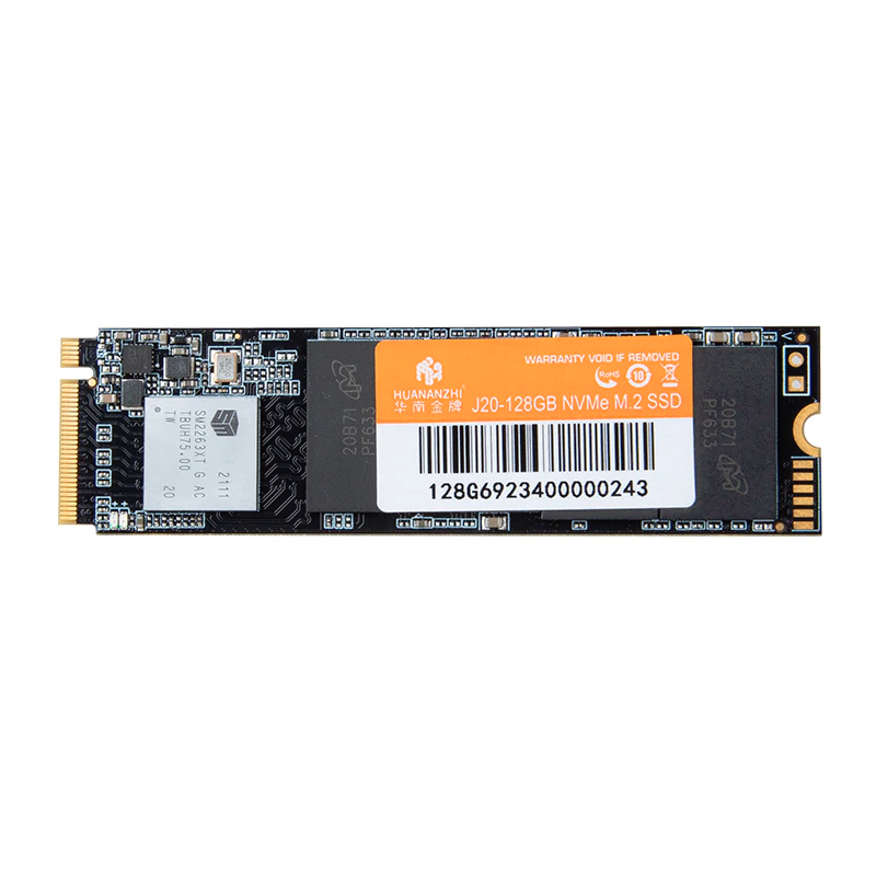

SSD диск
https://ali.ski/nZQ-So
HUANANZHI SSD M.2 NVME SSD 128GB

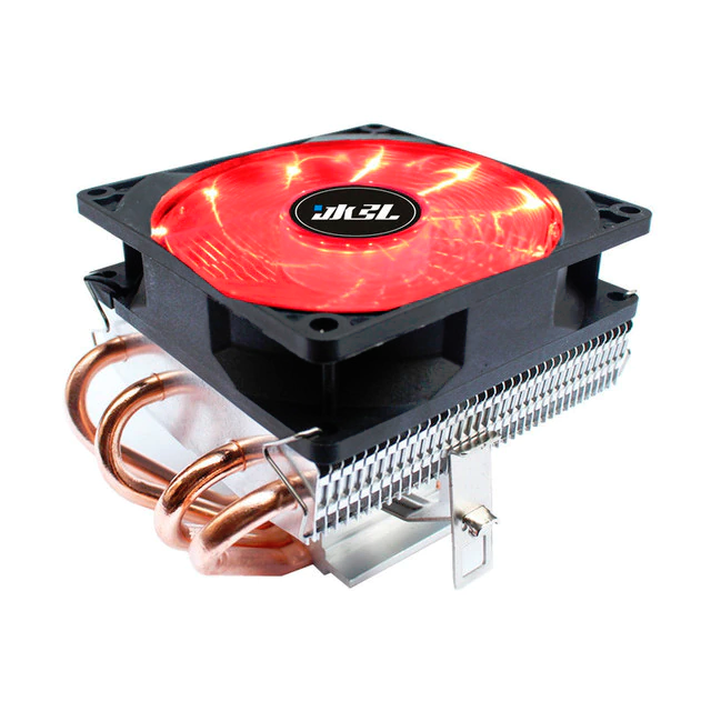

Куллер для процессора:
https://ali.ski/l0Eal

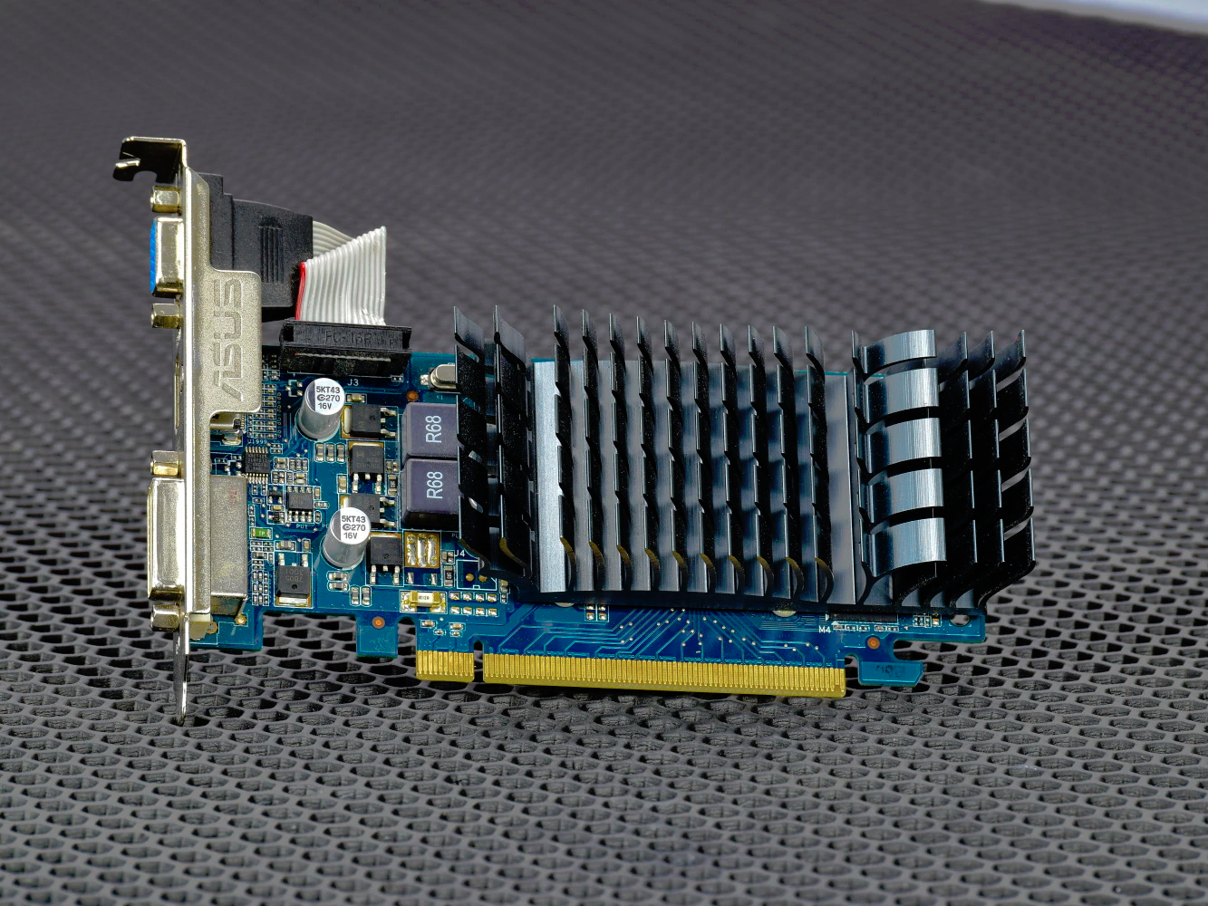

Видеокарта:
https://ali.ski/W8s82
Asus GeForce 210 64bit 1GDR3

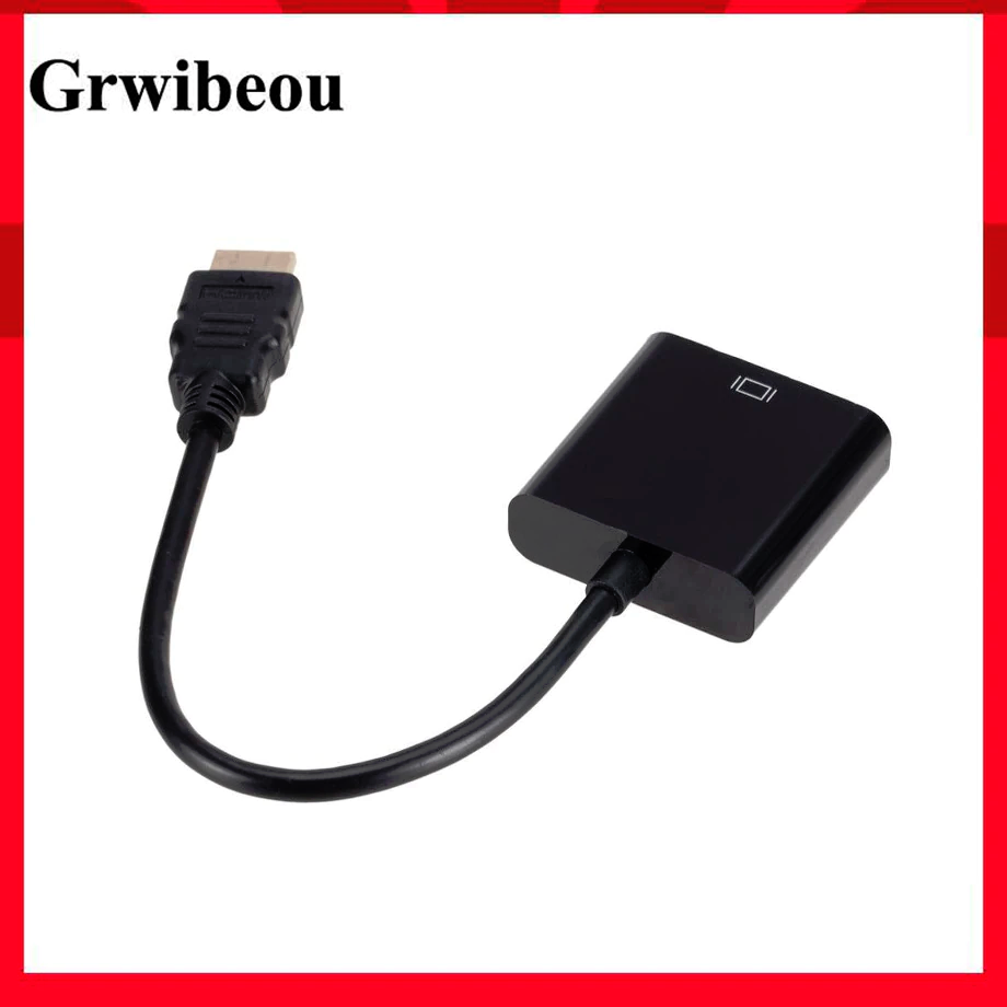

Переходник HDMI To VGA:
https://ali.ski/kkEvlO
Используется как заглушка-обманка для видеокарты
USB Hub:
ORICO Aluminum USB 3.0 HUB Multi High Speed 10 Port
https://ali.ski/fesPqw

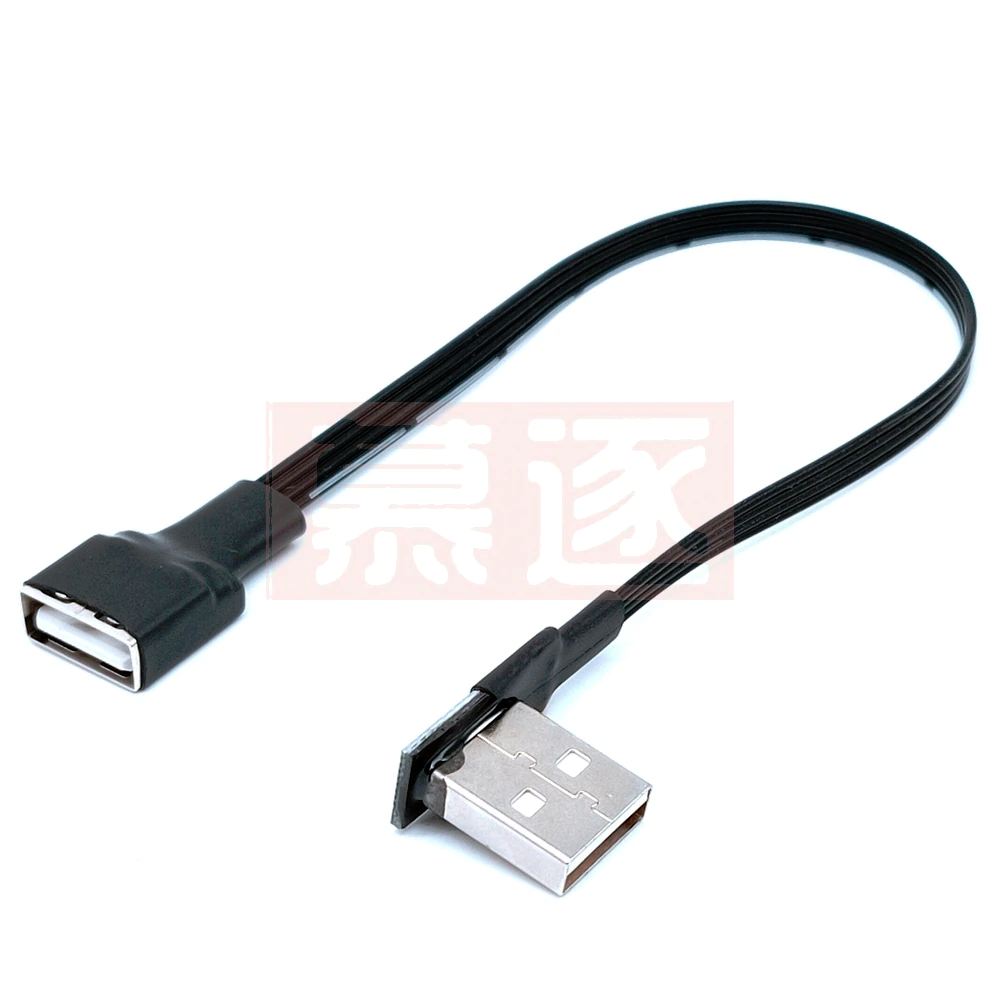

USB провода:
https://ali.ski/iks74
Очень мягкие, легко изгибаются и не нагружают порты хаба 10см

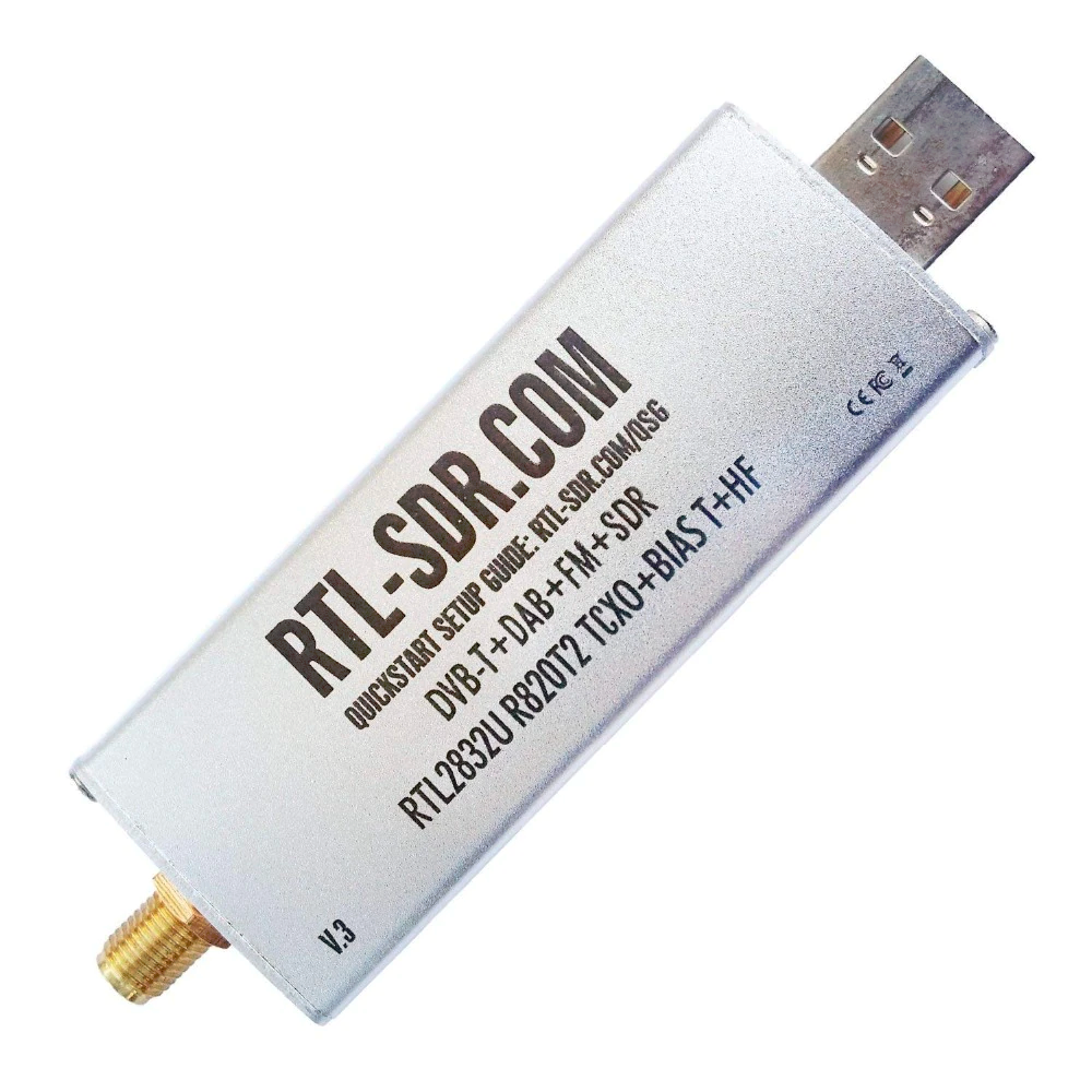

Донглы RTL-SDR:
https://ali.ski/xPDmc
RTL-SDR Blog RTL SDR V3

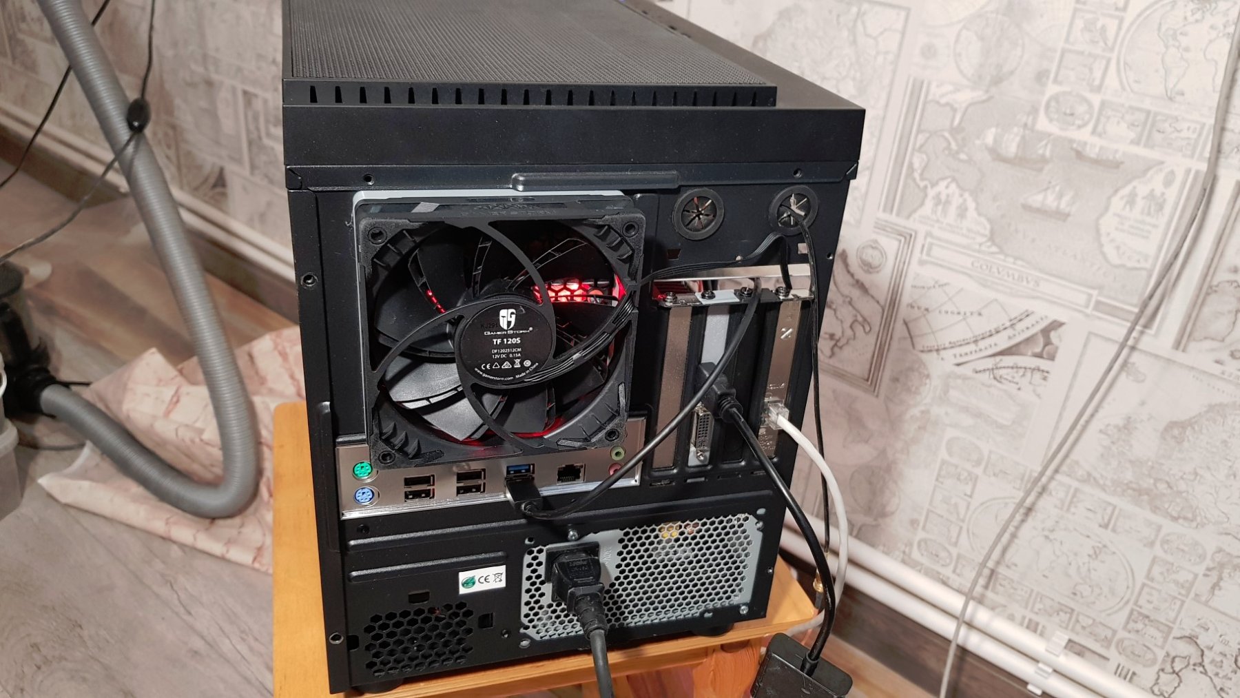

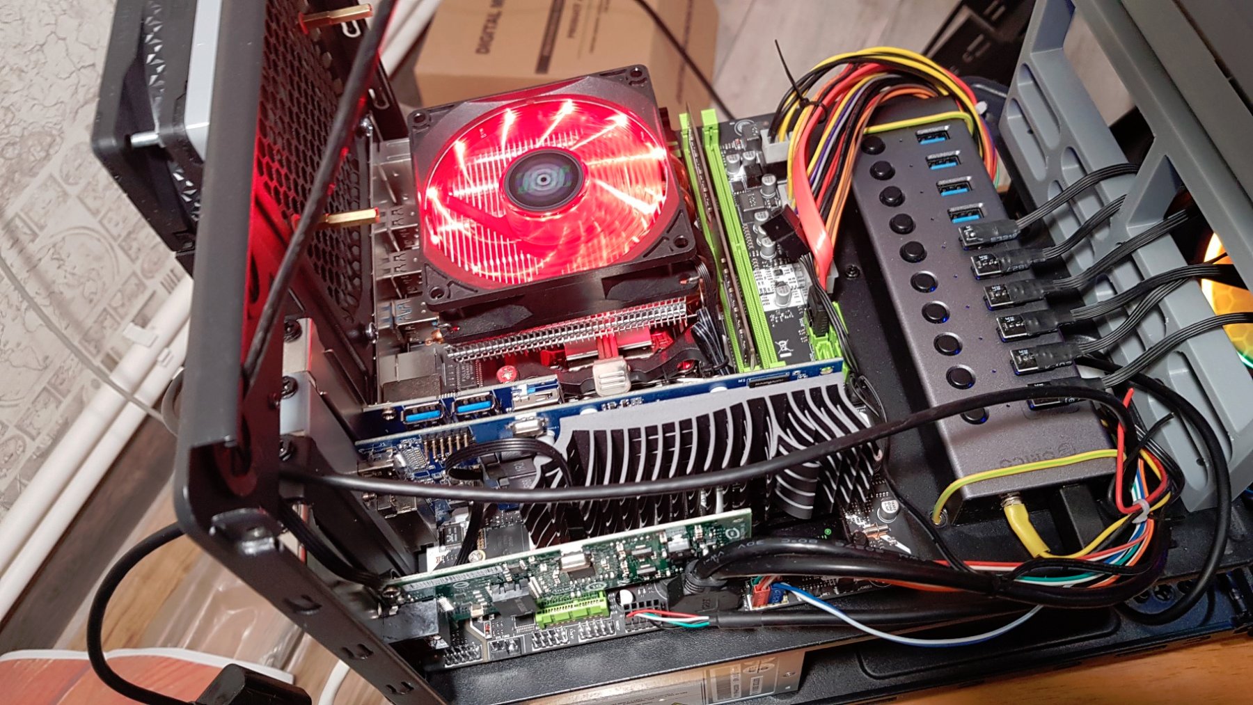

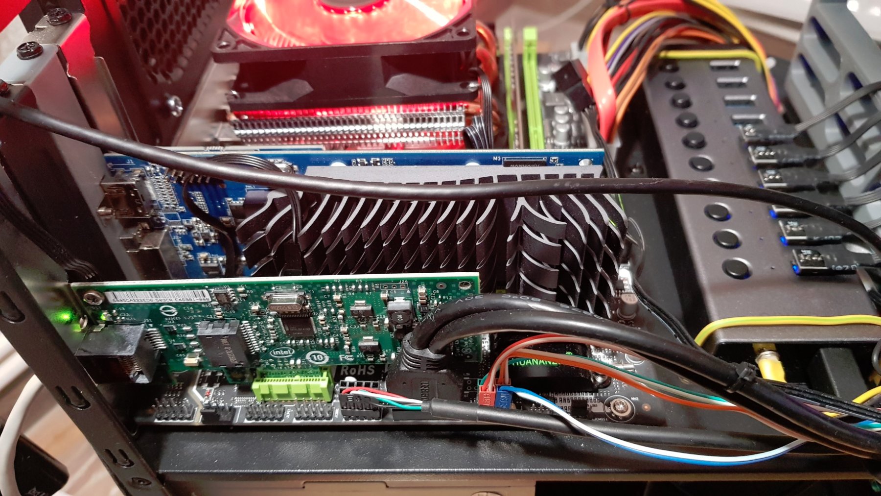

И выглядит, это все вот таким образом:
