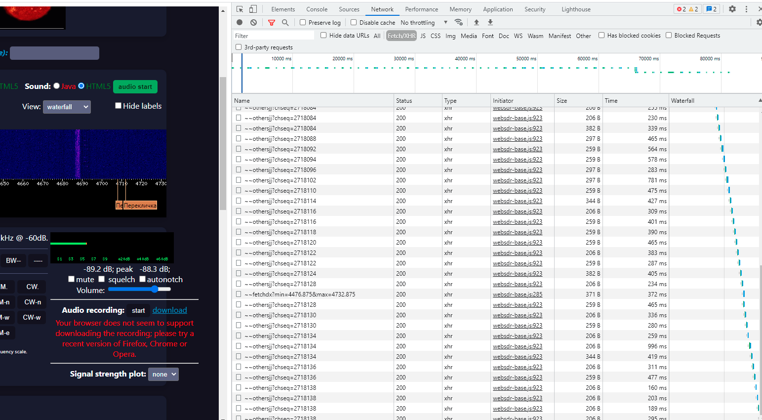

Сообщение R2AJI » 21 сен 2021, 22:03
Vort писал(а):
21 сен 2021, 21:38
Можно скриншот со вкладки Network
Вряд ли он Вам поможет
Vort писал(а):
21 сен 2021, 21:38
Какая частота дискретизации звукового потока, идущего в браузер?
К сожалению в документации на этот счет нет конкретики, есть только уровни от 1 до 4 их можно прописать с cfg

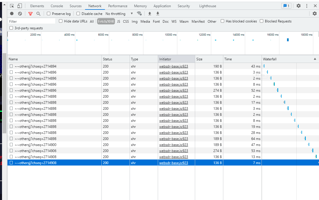

Сообщение Vort » 21 сен 2021, 22:08
R2AJI писал(а):
21 сен 2021, 22:03
Потому, что скачивания файла нету.
Данные идут вебсокетом.
~~othersjj?chseq=, кстати, это обновление никнеймов и частот юзеров.

Сообщение R2AJI » 21 сен 2021, 22:17
То я с локалки тянул, не успевало :) Вот через интернет, здесь процесс и записи и скачивания.

Сообщение Vort » 21 сен 2021, 22:50
~~fetchdx? - это тоже не файл, если что. Это - метки станций.
