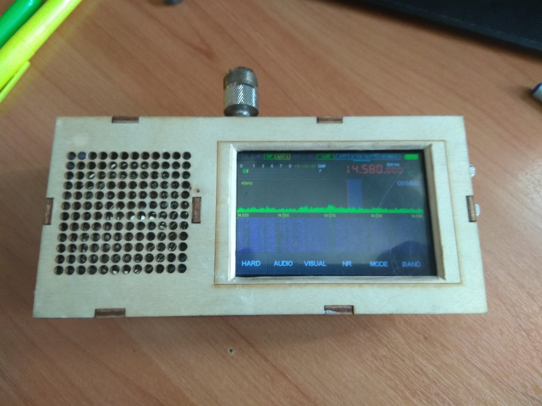

Корпус кстати выполнил из фанеры. Пока это прототип для отработки эргономики.
Крутилку громкости хочу перенести на верх чтобы не мешалась и сделать её колосиком.

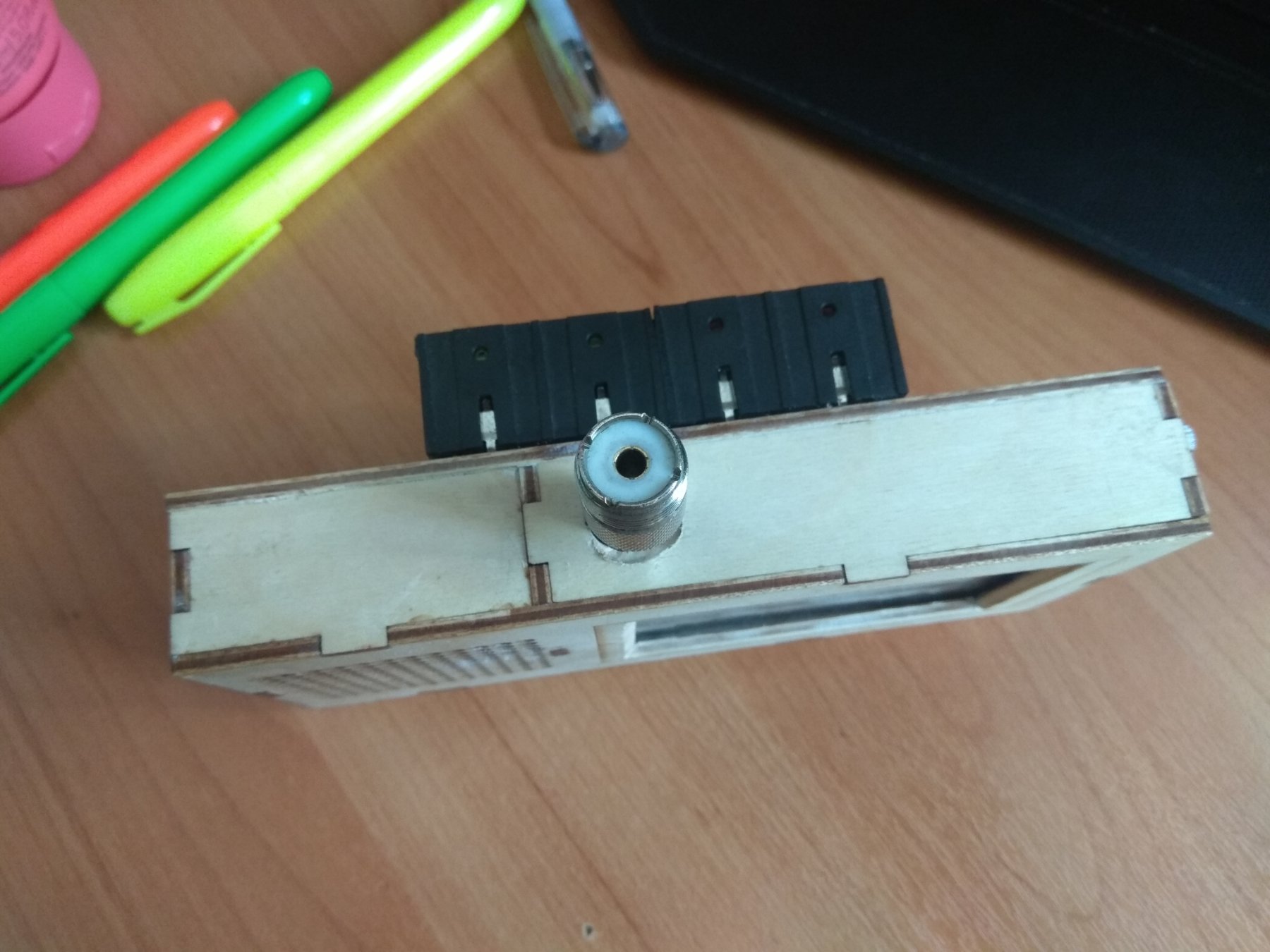

Так же покуда все равно чаще использую длинные антенны применю разъём типа "UHF" PL239. Но тут снова проблема он большой далеко выступает за пределы корпуса. Ещё не решил как лучше его разместить.
