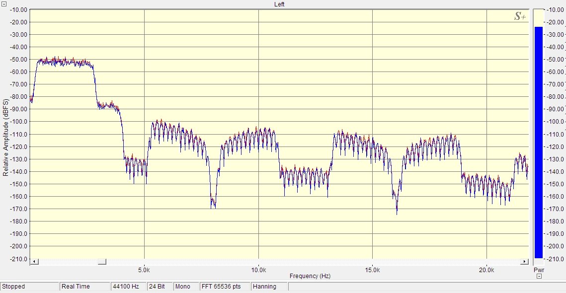

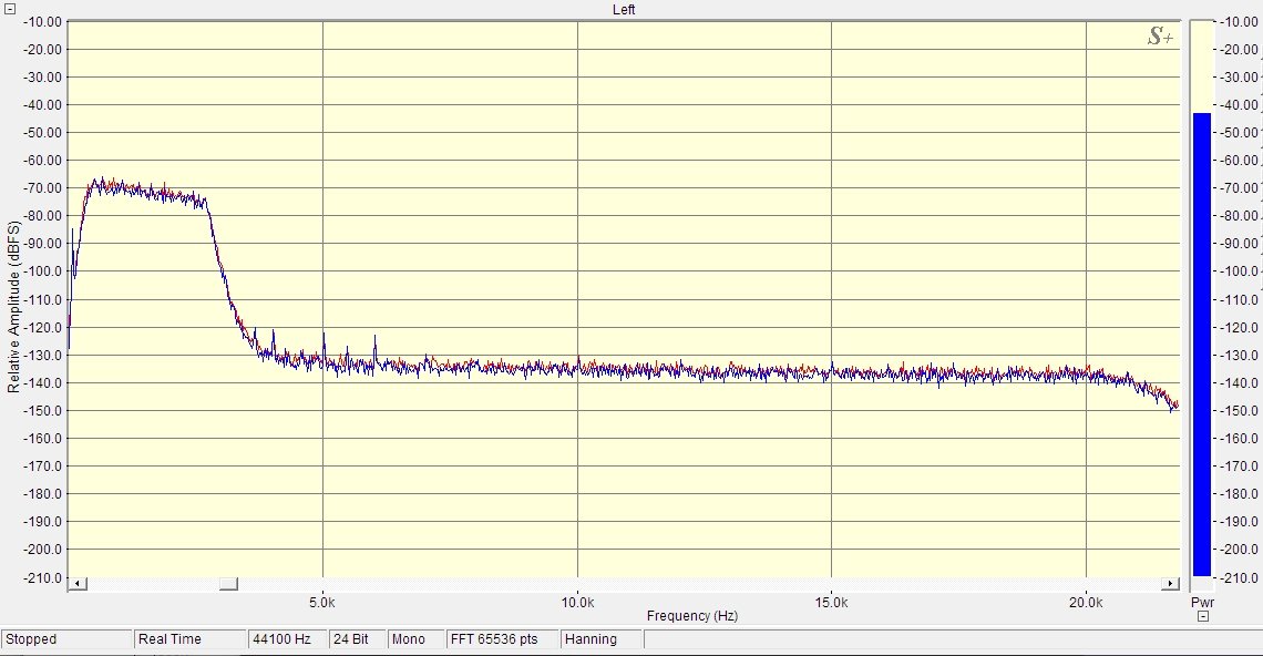

Интересно сравнить спектр сигнала на выходе от двух разных приемников.
Специально настроил оба приемника на участок диапазона, где нет станций, только шум.
Это спектр WEB SDR http://84.201.157.25:26057 (у Владимира в Россоши)
А это спектр с аналогового приемника, подключенного к звуковой карте (SW2019 у меня дома)
Калибровку по уровню я не делал, но видно что у WEB SDR есть какие-то артефакты за пределами полосы пропускания фильтра.
Это особенности софта?

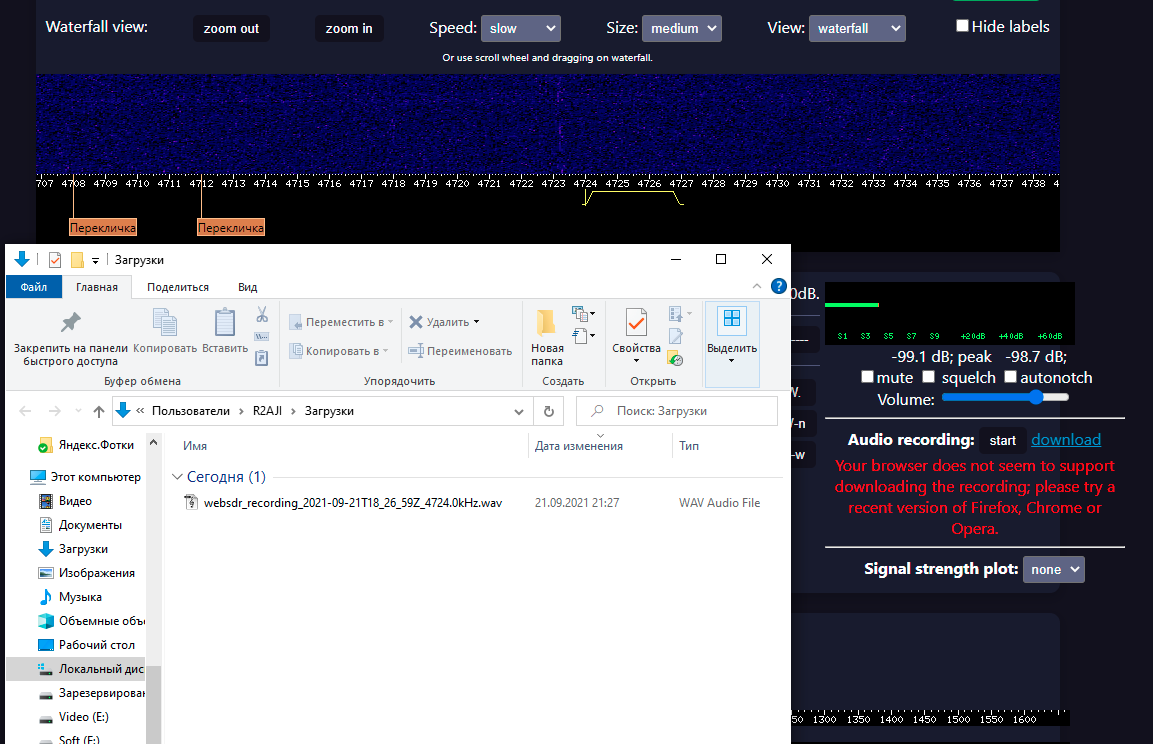

Vort писал(а):
21 сен 2021, 20:30
качается оно с оперативки (blob) или с сервера
По нажатию кнопки на страничке приемника, сервер начинает писать файл на свой диск, затем он скачивается именно с сервера.
Проверил у себя, все работает отлично.
Oleg писал(а):
21 сен 2021, 21:06
На спектры не любовался, но надел наушники и и внимательно послушал шум эфира. На слух артефактов не слышу. Артефакты могут быть от сильного сжатия, когда будет интернет пожирнее, сжатие отключу, ну в смысле не совсем, а сделаю меньше.
