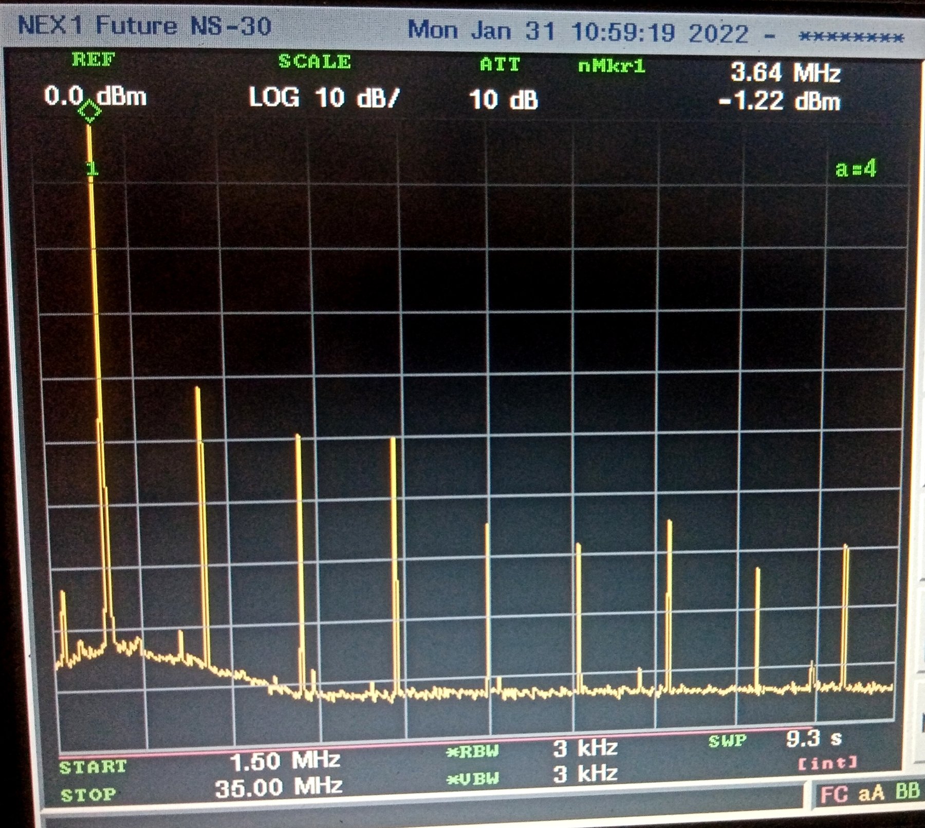

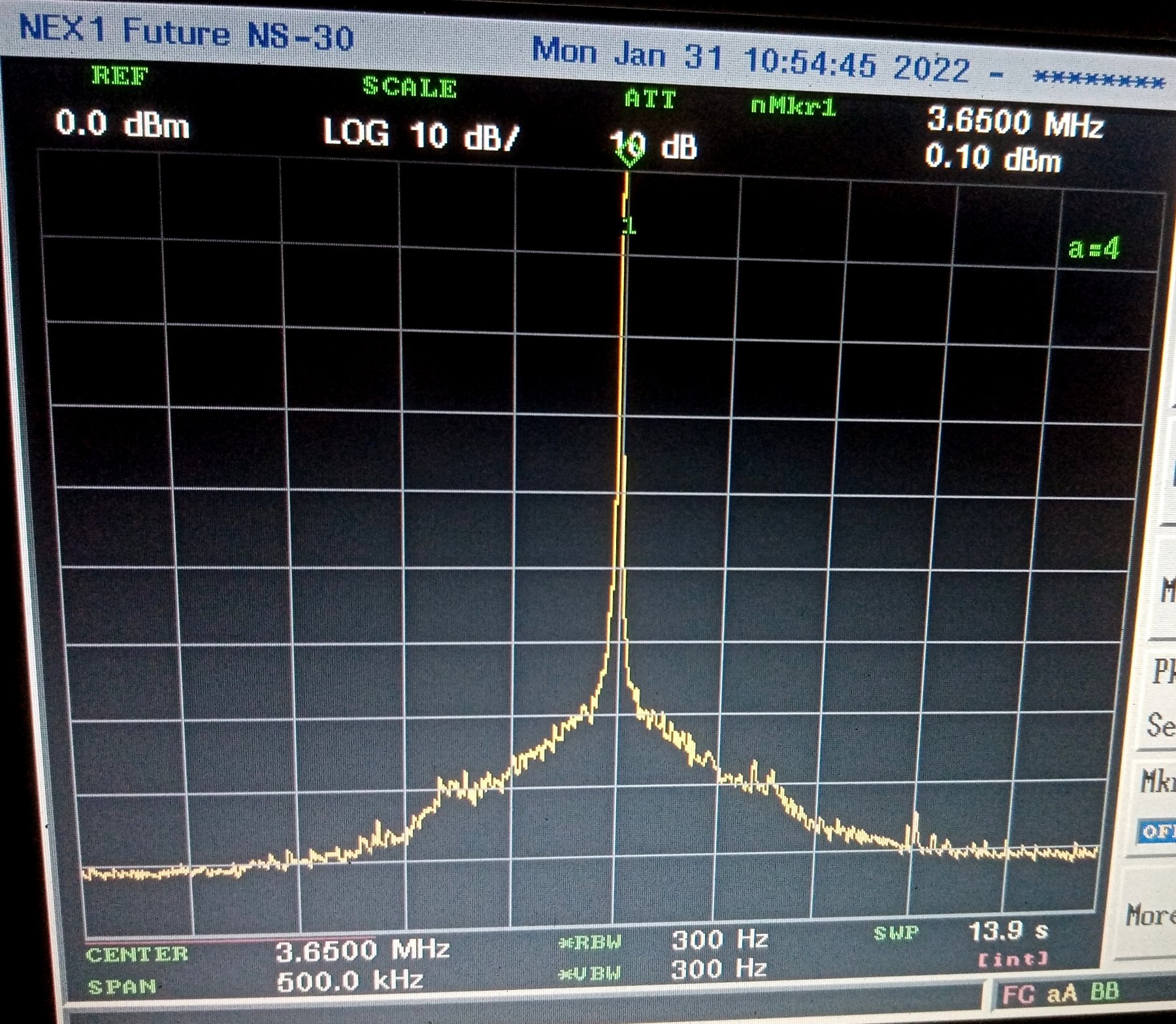

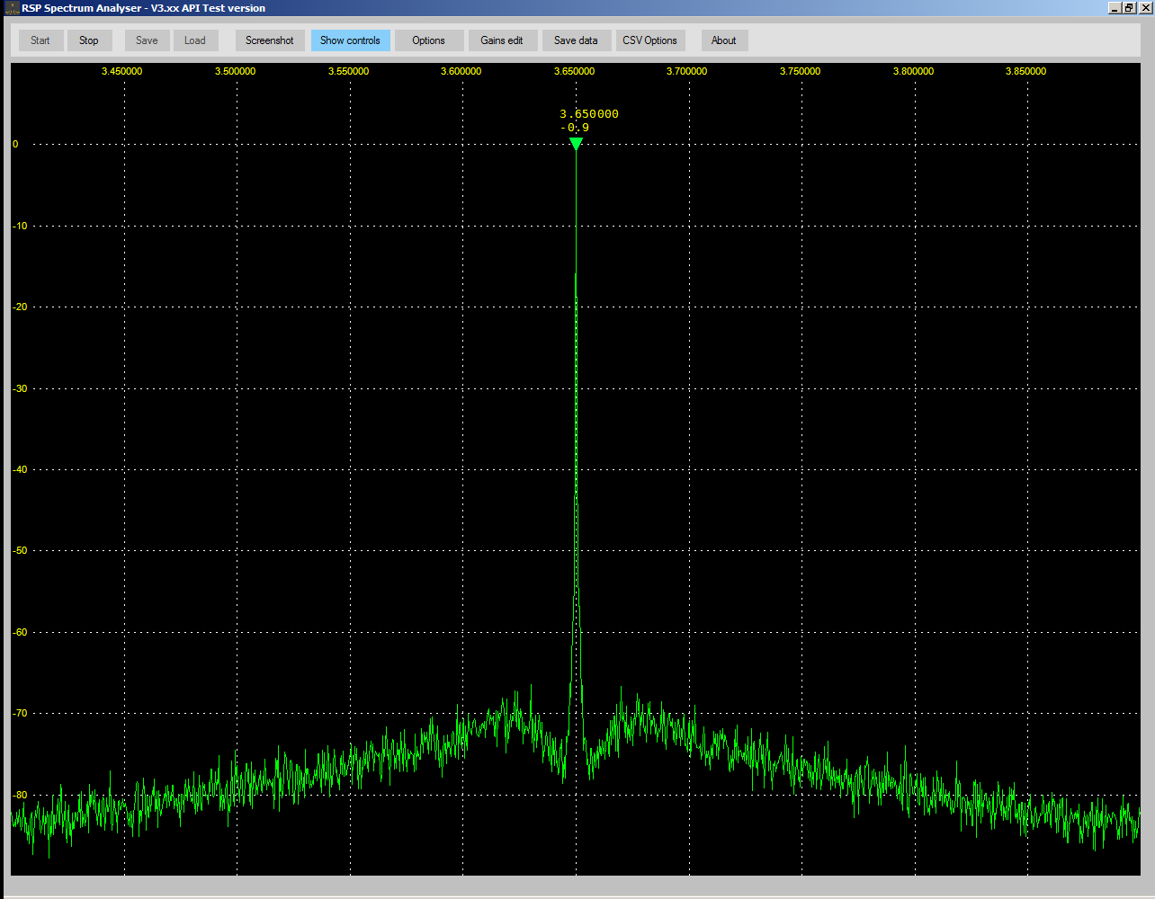

Сообщение ru0aog » 31 янв 2022, 07:36

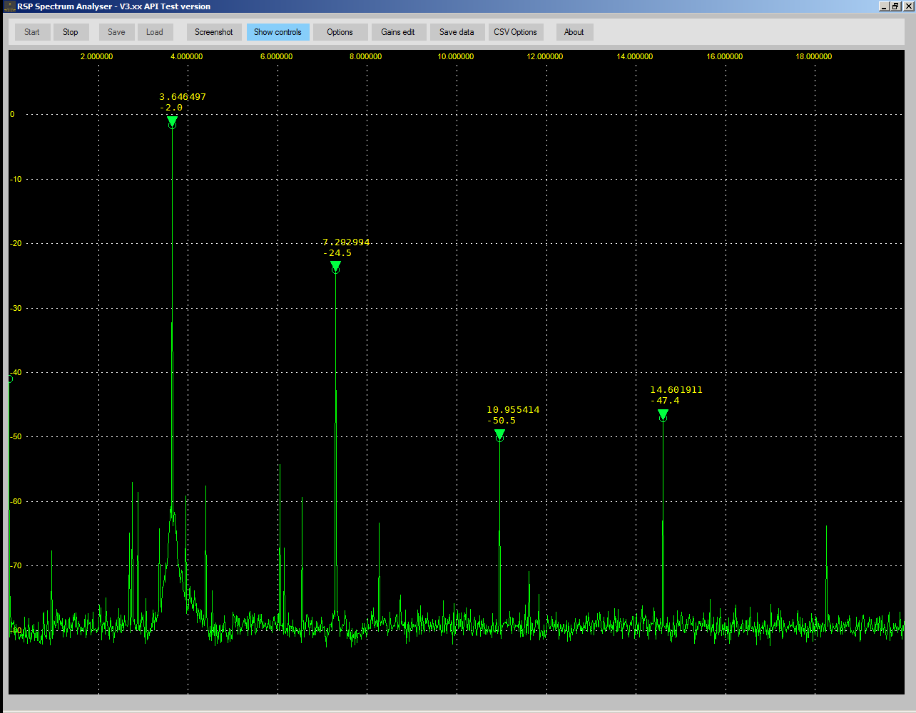

Из карточки спектроанализатор так себе... но для оценочной прикидки пойдёт.
Вот один и тот же сигнал (генератор Г4-176).
Сначала обзор гармоник.
- карточка
- анализатор
И поближе
Видим, что за исключением ошибки в определении уровня и некоторых незапланированных "палок" отображение более-менее адекватное.
Но измерять уровень гармоник этой карточкой не следует.

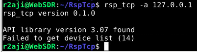

Парни у кого получилось прикрутить эту платку к RSP_TCP?
У меня не выходит. Даю команду на запуск сервера, пишет, что устройство не найдено

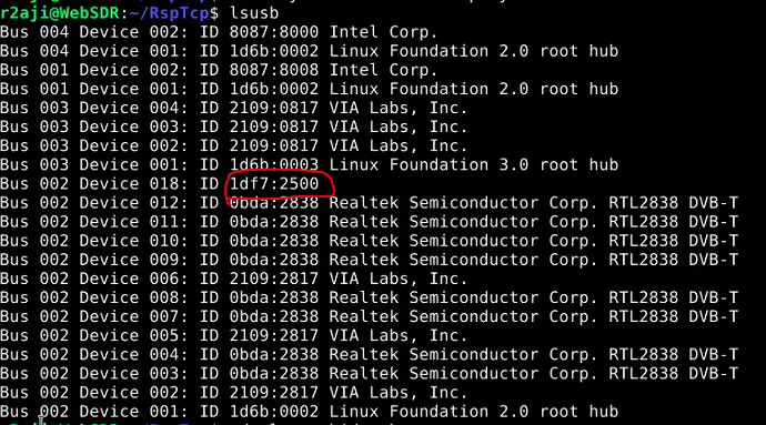

Ладно, смотрю что есть по usb. Определяется но как-то странно:

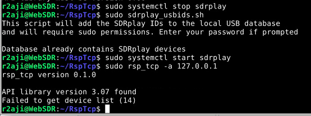

На всякий случай останавливаю службу, запускаю скрипт sdrplay_usbids.sh запускаю службу и вот результат.
Я что-то делаю не так или эта китайская железка не умеет с RSP_TCP?

Сообщение UW5EHX » 13 фев 2022, 19:07
Привет Владимир.
Где взят вами используемый драйвер?
Мои RSP1 работают под управлением драйвера от Bas ON5HB VERSION 1.6.8
https://github.com/ON5HB/rsp_tcp
Для начала по пробуйте создать черный список для драйвера
поместив в файл /etc/modprobe.d/blacklist-sdrplay.conf
Код: Выделить всё
blacklist sdr_msi3101
blacklist msi001
blacklist msi2500
Нужно будет перезагрузить систему
Код: Выделить всё
systemctl reboot
Ростислав UW5EHX
