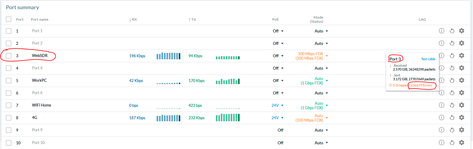

Последние пару дней были проблемы со звуком у приемника. Ну и сильно лагал водопад.
Перебрал все настройки. Пинговал тяжелым пингом яндекс и ВПН. Аппаратно сбрасывал настройки модема и заново все настроил. Проклевал мозги админу vpnki. Проверил все настройки всего активного сетевого оборудования. Даже напряжение PoE замерял.
Не помогало. Ничего.
А ларчик просто открывался. Вот посмотрите на ошибки порта в свитче на котором сидел сервер WebSDR: Сотни тысяч!
Самое интересное в том, что я не за долго поменял конфигурацию сети,и установил этот самый злополучный коммутатор. И проблема появилась не сразу, а спустя какое-то время. Вот я и не придал значения этом факту.
Переткнул кабель в соседний порт, и все заработало как раньше. Вот посмотрите на статистику: За более чем 8 часов, ни единой ошибки, более того, порт поднял скорость до положенного гигабита и самое главное, пропали лаги.
Как будет время, попробую поэкспериментировать с этим портом, но уже на своей машине, хочу понять, это порт битый у свитча, или проблема в чем-то еще.
