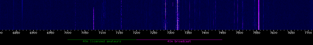

Сообщение Vort » 22 фев 2021, 16:40
Было бы неплохо отметить диапазоны не точечными метками, а линиями, как сделано в приёмнике utwente:

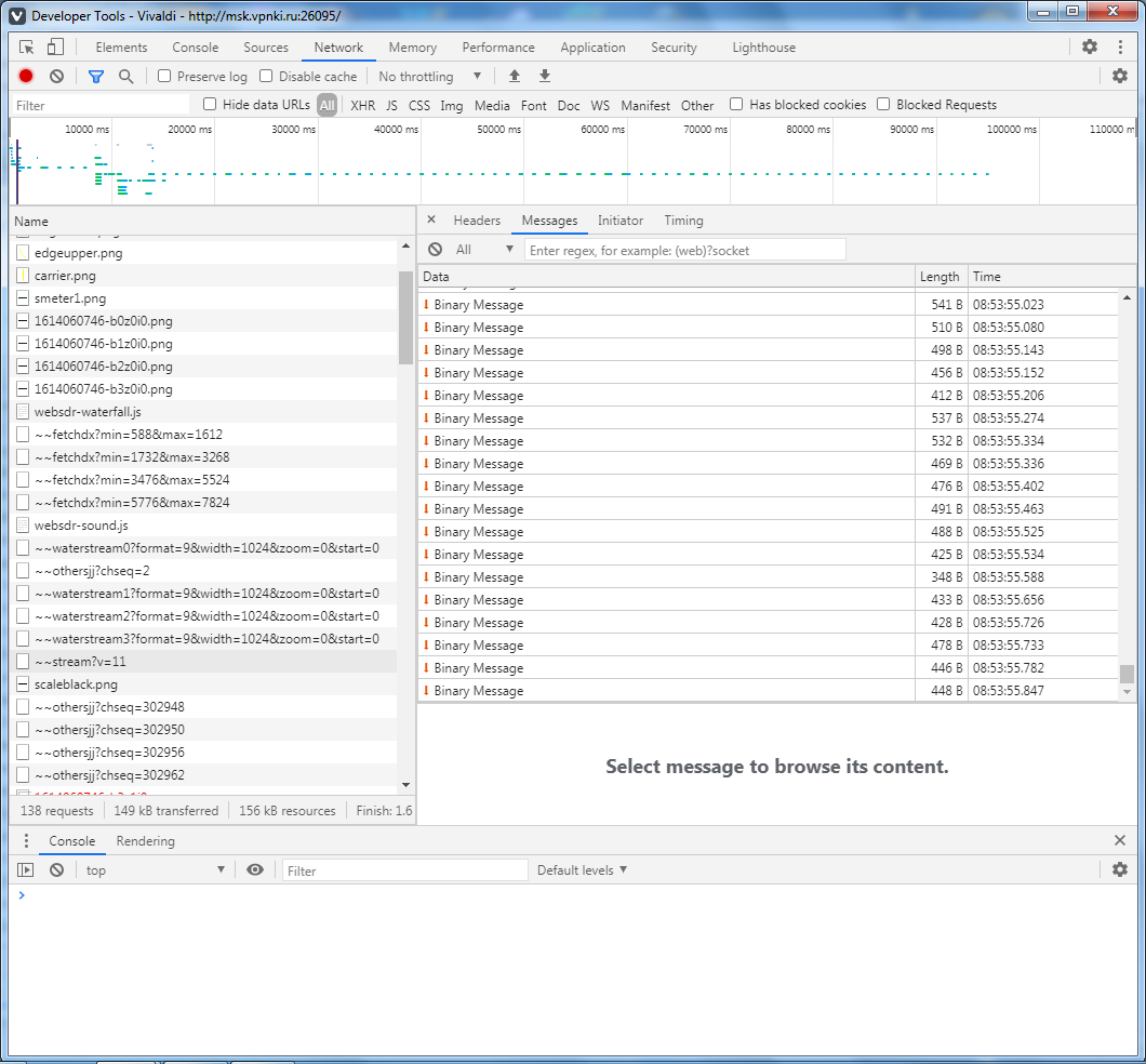

Сообщение Vort » 23 фев 2021, 09:57
23 фев 2021, 05:18
сервер websdr выдает клиенту IQ аудиопоток шириной в 2мгц
Клиент - браузер пользователя?
Вижу вот такое:
Это где-то 11 килобайт в секунду.
Двухмегагерцовый аудиопоток потреблял бы намного больше трафика.

Сообщение R9OFG » 23 фев 2021, 13:45
Vort писал(а):
23 фев 2021, 09:57
А панорама шириной в 2мгц это не результат преобразования полученного IQ?
Не спорю, скорость и стабильность интернета на стороне сервера немаловажно.

Сообщение Vort » 23 фев 2021, 14:13
23 фев 2021, 13:45
Браузеру передаётся что-то наподобие потока картинок в пиксель высотой.
Там какое-то хитрое то ли сжатие, то ли обфускация - не пойму.
