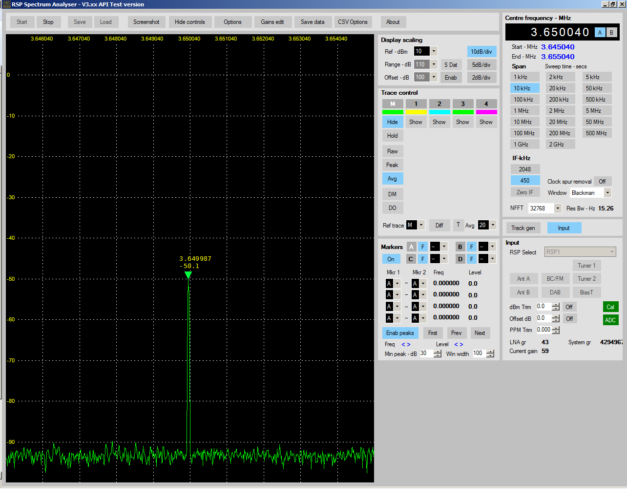

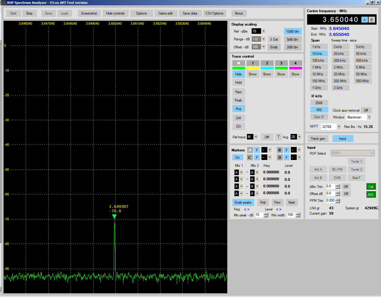

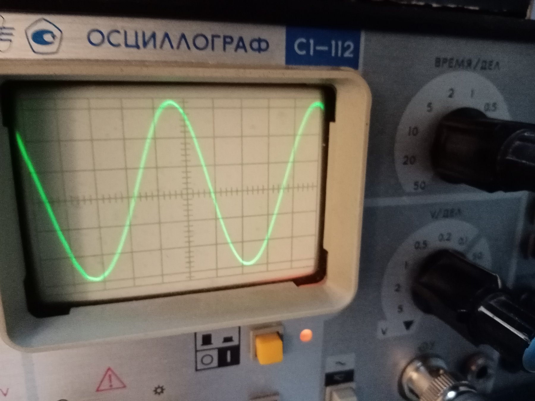

Так, провёл некоторые измерения.
Тут обнаружилось, что у меня в лаборатории отсутствует ВЧ-вольтметр :roll:
Раз я не особо занимаюсь УКВ, то оно мне и не нужно было. Но вот как сравнить завал генератора на УКВ? Фиг знает.
Тем не менее, для начала я установил 80-метровый КВ диапазон.
На "полном газу" генератор даёт 8 вольт размаха. Это напряжение может прикончить входные цепи SDR-приёмника.
Поэтому по осциллографу выставляю размах 1,2 В р-р.
Это соответствует уровню 0 дБ на спектроскопе
и поехали вниз с шагом 10 дБ по аттенюатору:

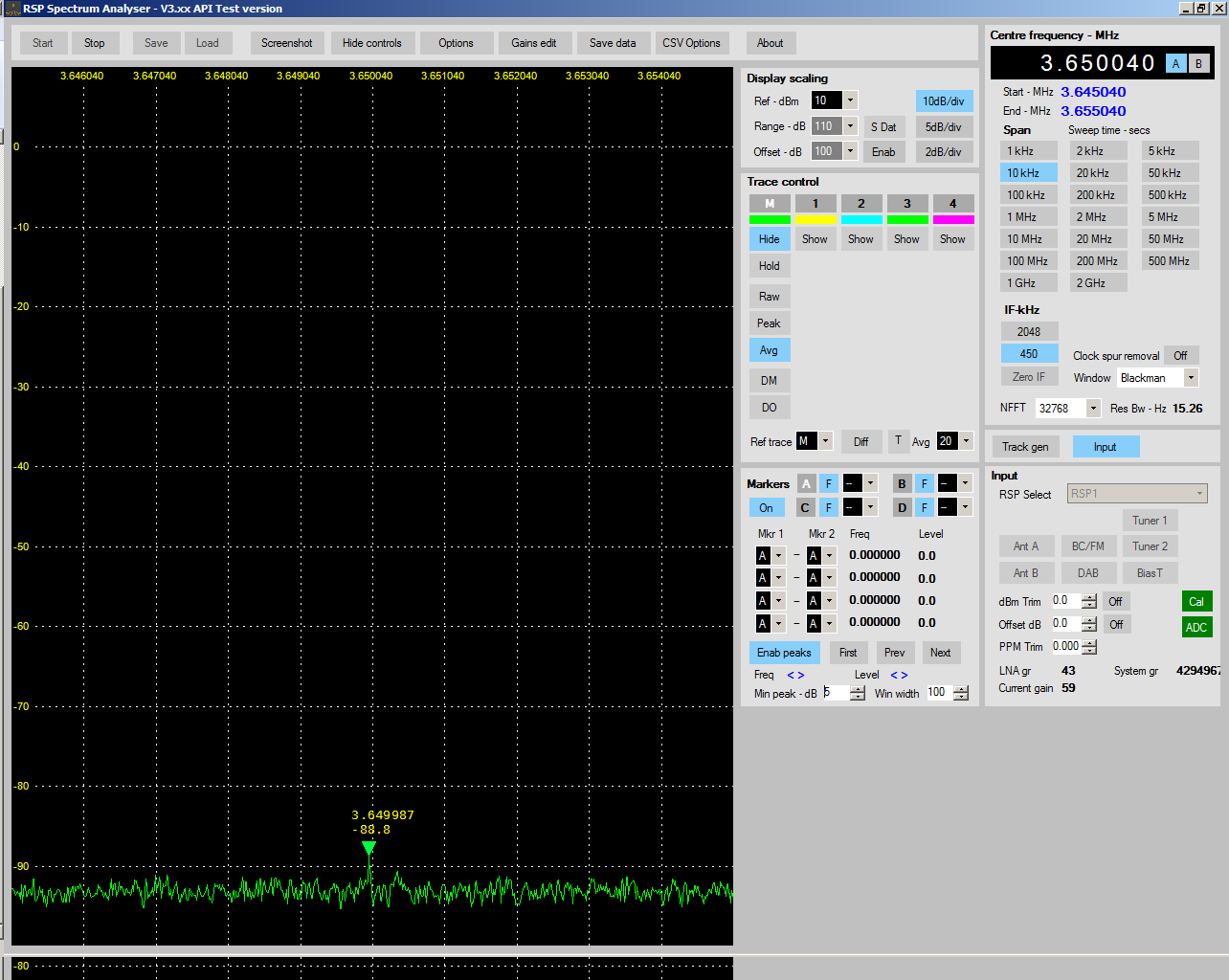

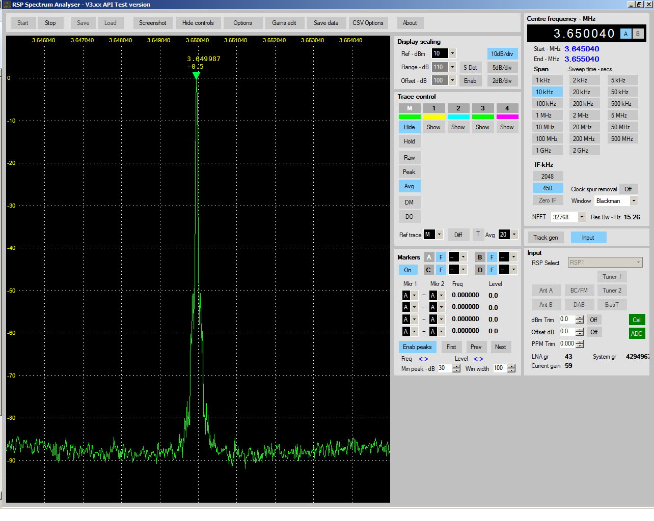

Сообщения: 1055
Сообщение ru0aog » 08 янв 2022, 11:09
на -90 дБ уже начинаются неточности, то ли в аттенюаторе, то ли в измерениях
Что мы видим по этим графикам?
Мы видим, что при уровне в 0 дБ, шумовая подошва приподнимается примерно на 1..2 дБ выше среднего. Это один из признаков перегрузки по входу.
И минимум шумовой дорожки находится примерно на -93 дБ.
Что даёт динамический диапазон около 90 дБ.

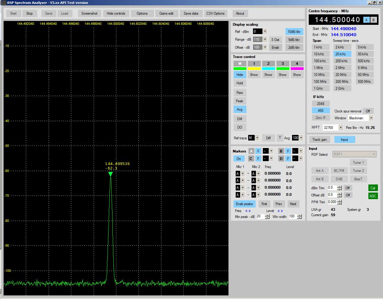

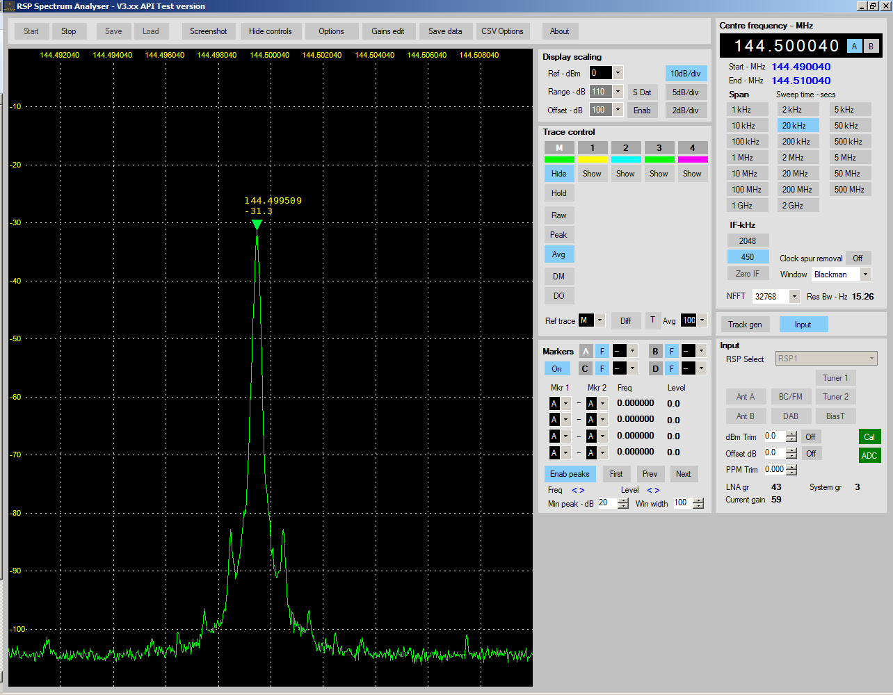

Перехожу на частоту 144,5 МГц. ВЧ-вольтметра нет, померить, сколько вольт на выходе генератора нечем.
Поэтому просто оставляю настройки амплитуды теми же.
Обмеряем:
-70 дБ я почему-то не сохранил.
и -80:
Опять вывод:
На 0 дБ шумовая дорожка приподнята почти на 5 дБ от средней.
Шаг примерно соответствует 10 дБ.
Динамический диапазон получился около 80 дБ.

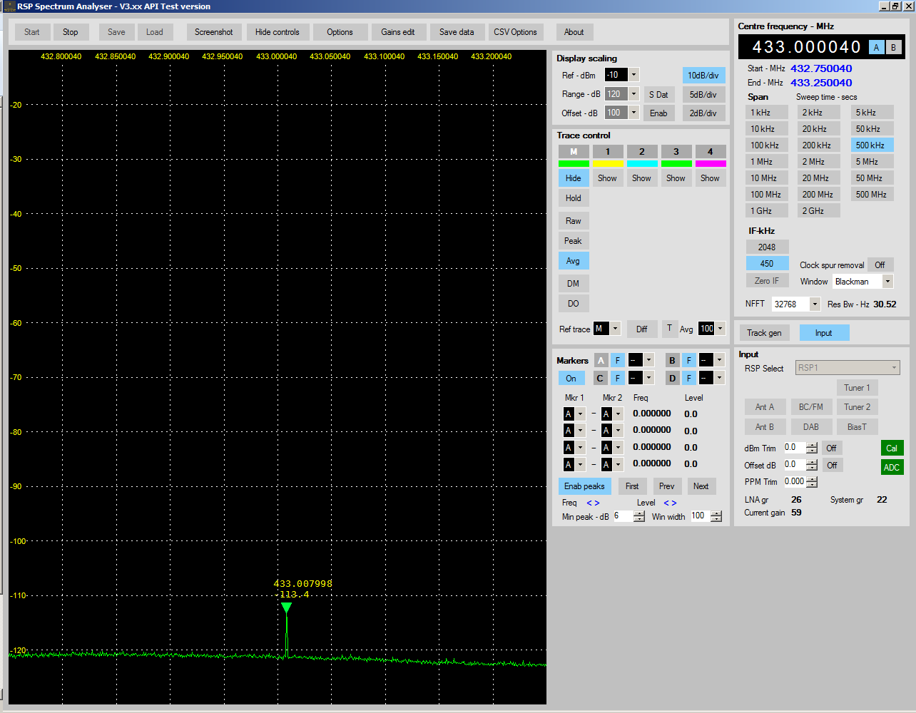

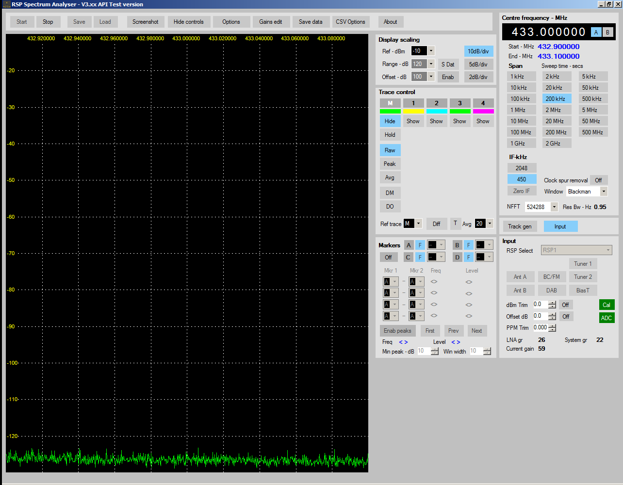

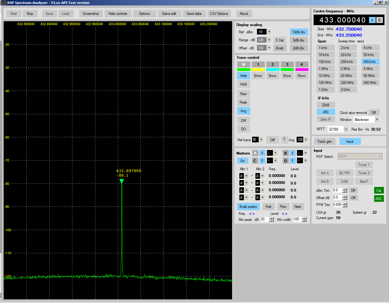

И последний диапазон 433 МГц.
Опять же, не к чему привязать уровень в 0 дБ. Есть только калиброванный шаг аттенюатора.
Измеряем.
Ниже -90 дБ видимо идёт-таки пролаз.
На уровне 0 дБ довольно большой шумовой "пьедестал", но по краям особого перегруза не происходит. Шумовая дорожка приподнята на пару дБ, не больше.
Динамический диапазон 90 дБ.
Может надо было также уменьшить ширину полосы до 10...20 кГц, как в предыдущих измерениях.

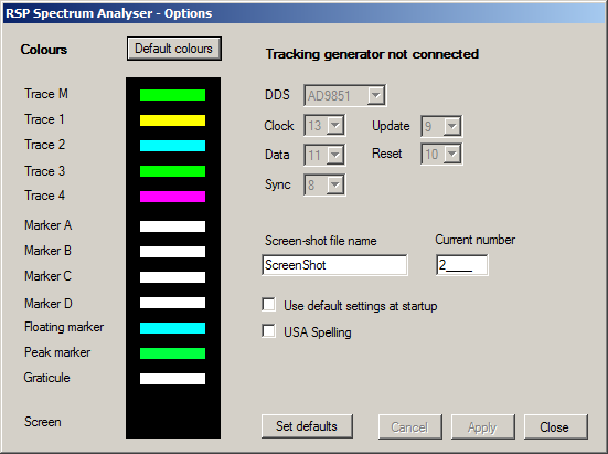

Сообщение MiB » 08 янв 2022, 12:14
RSP Spectrum analyzer
век живи век учись.... не занал о существовании такой проги... есть RSP в виде синего свистка и китайской платки в оргстекле - нужно попробовать....
Сообщения: 191
Позывной: R3KEE
Город: Novovoronezh
Имя: Roman
Благодарил (а): 26 раз
Поблагодарили: 19 раз
Сообщение MiB » 08 янв 2022, 14:24
а есть в этой программе возможность строить АЧХ с параметрами
Span - 200kHz,
RBW - 1Hz,
VBW - 1Hz
а калибруется неоднородность входа?
Сообщения: 1055
Сообщение ru0aog » 08 янв 2022, 14:56
MiB писал(а):
08 янв 2022, 14:24
RBW - 1Hz,
VBW - 1Hz
что это такое?
Шаг сканирования?
Можно увеличить количество точек и сканировать через 0,95 Гц. Но полоса 200 кГц будет обновляться секунду-другую
Для построения АЧХ нужен внешний ГКЧ, и смотреть в режиме заморозки пиков.
В самой программе вроде тоже есть управление внешним генератором, но я не пробовал
