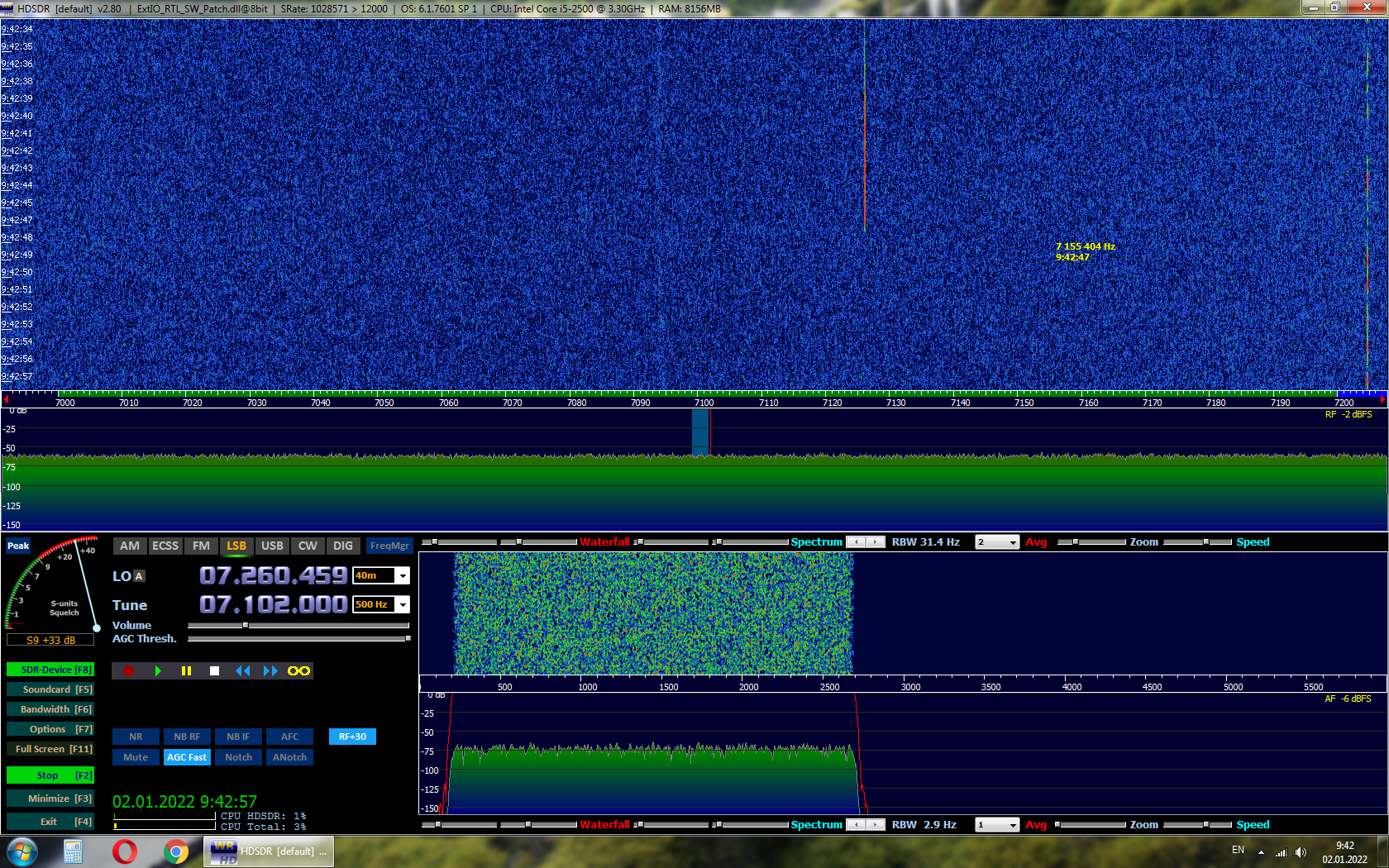

Нашёл последнюю помеху, вроде как эфирная, при отключении антенны тоже уходила, обратил внимание что помеха импульсная, тоесть повторяется через равные промежутки.
Последнее на что я подумал это были компьютерые колонки с питанием от USB и когда я отключил колонки помеха тоже ушлa

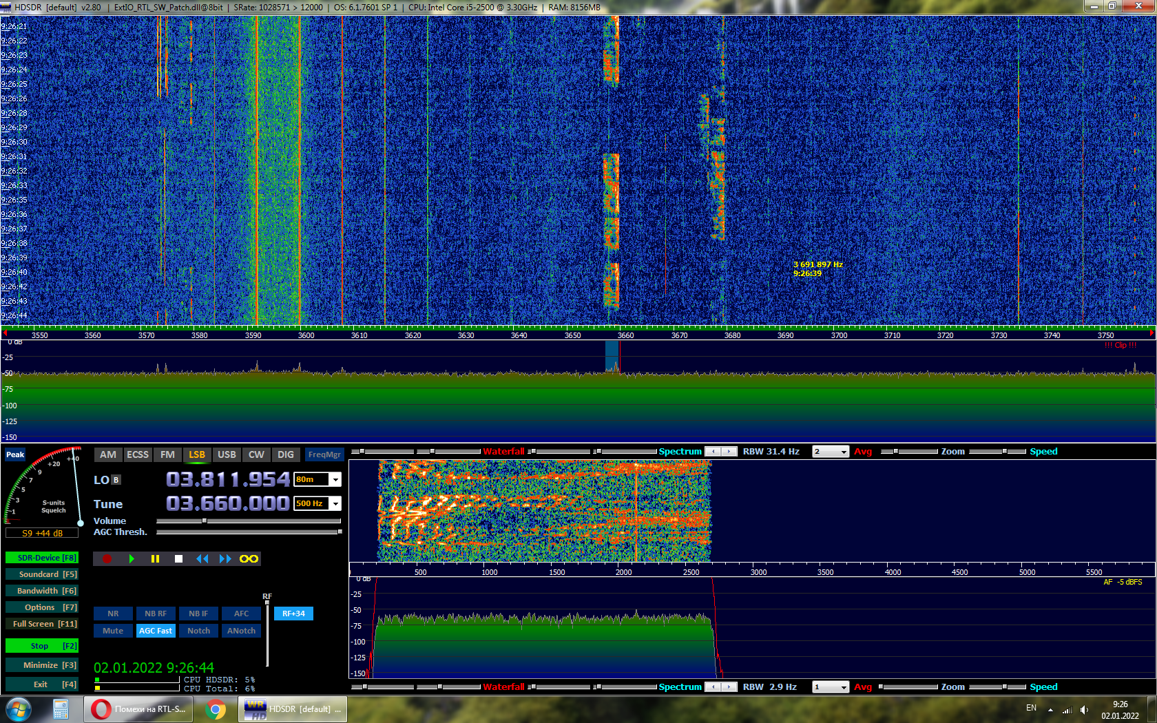

Что имеем после борьбы с помехами.
AGC выключенн
AGC включенн
AGC выключенн

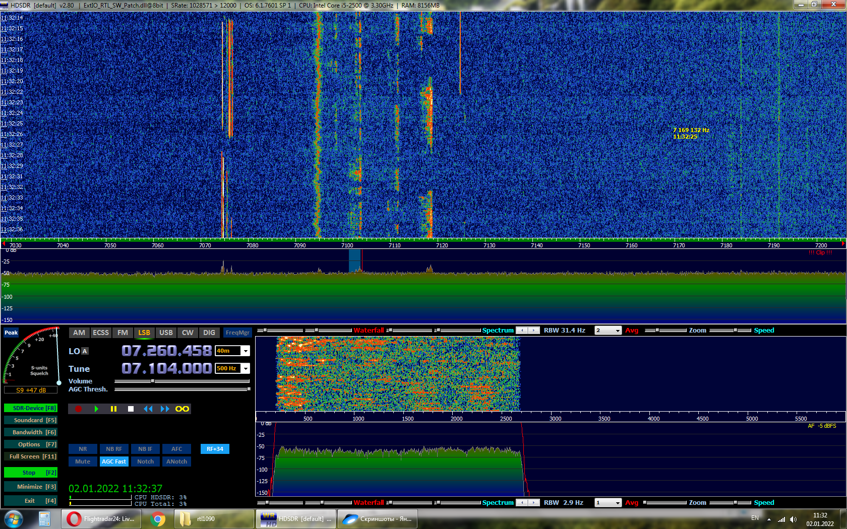

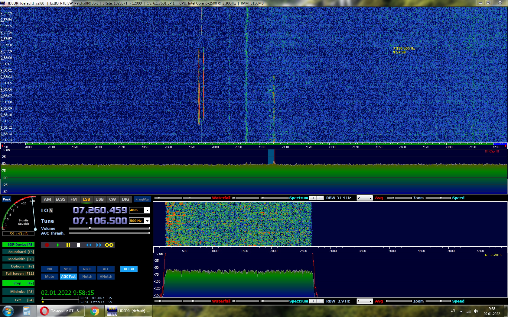

Ещё пару скринов
