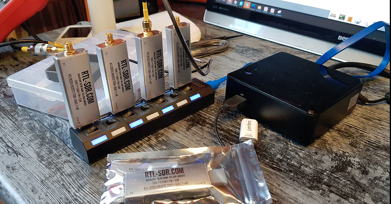

Запущены четыре приемника и сервер переключен на стандартный http порт, но пока только в локальной сети.
Распределены диапазоны. В виду того, что антенна всего одна, переключаю пока вручную. Платы все еще едут.
Приемников, пока только четыре, но как только будут готовы фильтры буду устанавливать и пятый.
В перспективе УКВ, местных радиолюбителей порадовать :)

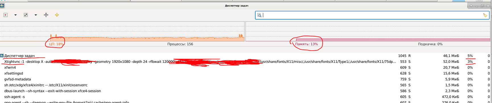

Загрузка процессора минимальна, стоит учитывать тот момент, что сам задачник и VNC отедают 8% производительности. Само собой в штатной работе сервера эти процессы будут остановлены

Владимир, я вижу у вас USB HUB, он не глючный? А то я такой выкинул по этой причине. А так характеристики даже очень и очень. Но это без клиентов. С подключением клиентов нагрузка будет расти.

Сейчас с утра работают четыре приемника, но пока только ко мне в локалку, проблем не было.
До этого несколько дней игрался с RTL-SDR и никаких проблем не заметил.
Данные хабы есть двух видов, USB 2.0 и USB 3.0
Так вот, первый вариант я использую уже больше года, глючат только сами разъемы, так как низкого качества.
Второй вариант, который сейчас использую в WEBSDR работает хорошо, разъемы качественные, ничего не глючит. Рекомендую https://ali.ski/OJTee

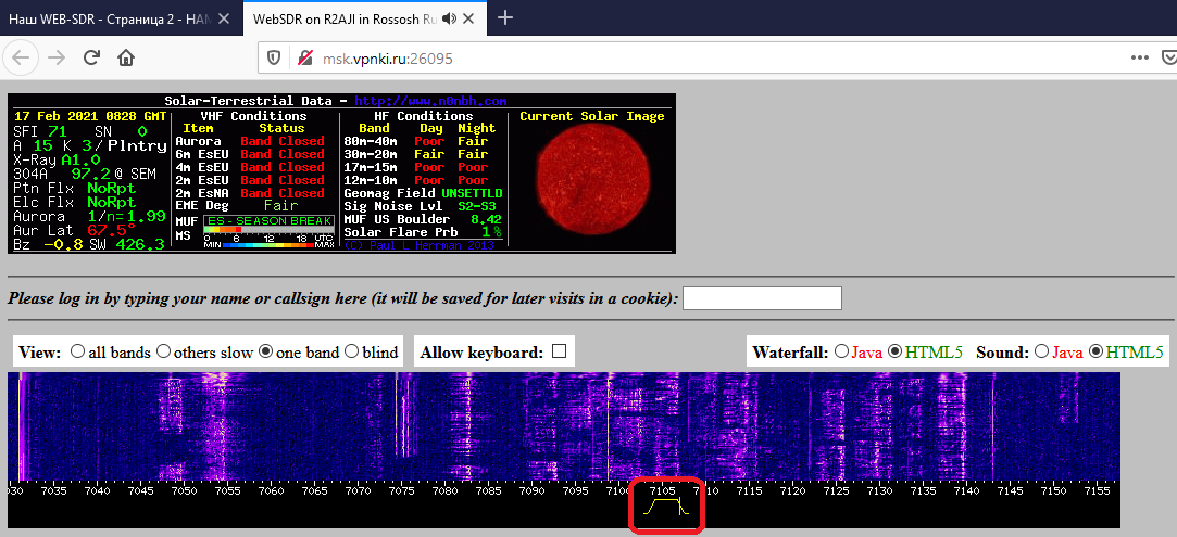

Парни, временно выпустил приемник в интернет http://msk.vpnki.ru:26095/
Без фильтров.
Антенна только на приемнике 80M-60M
В приемник 180m-90m воткнута проволочка.
Остальные приемники вообще без антенн.
Сервер работает в тестовом режиме и может прервать работу в любой момент

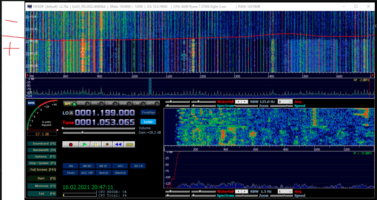

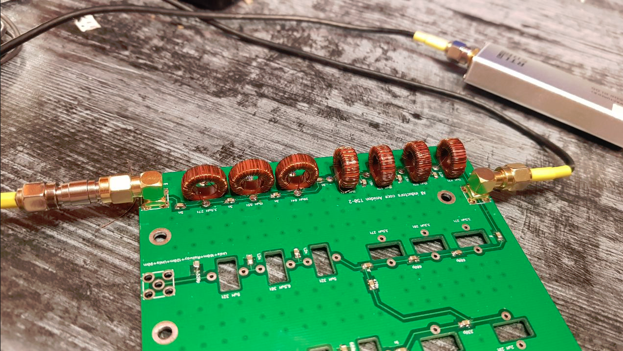

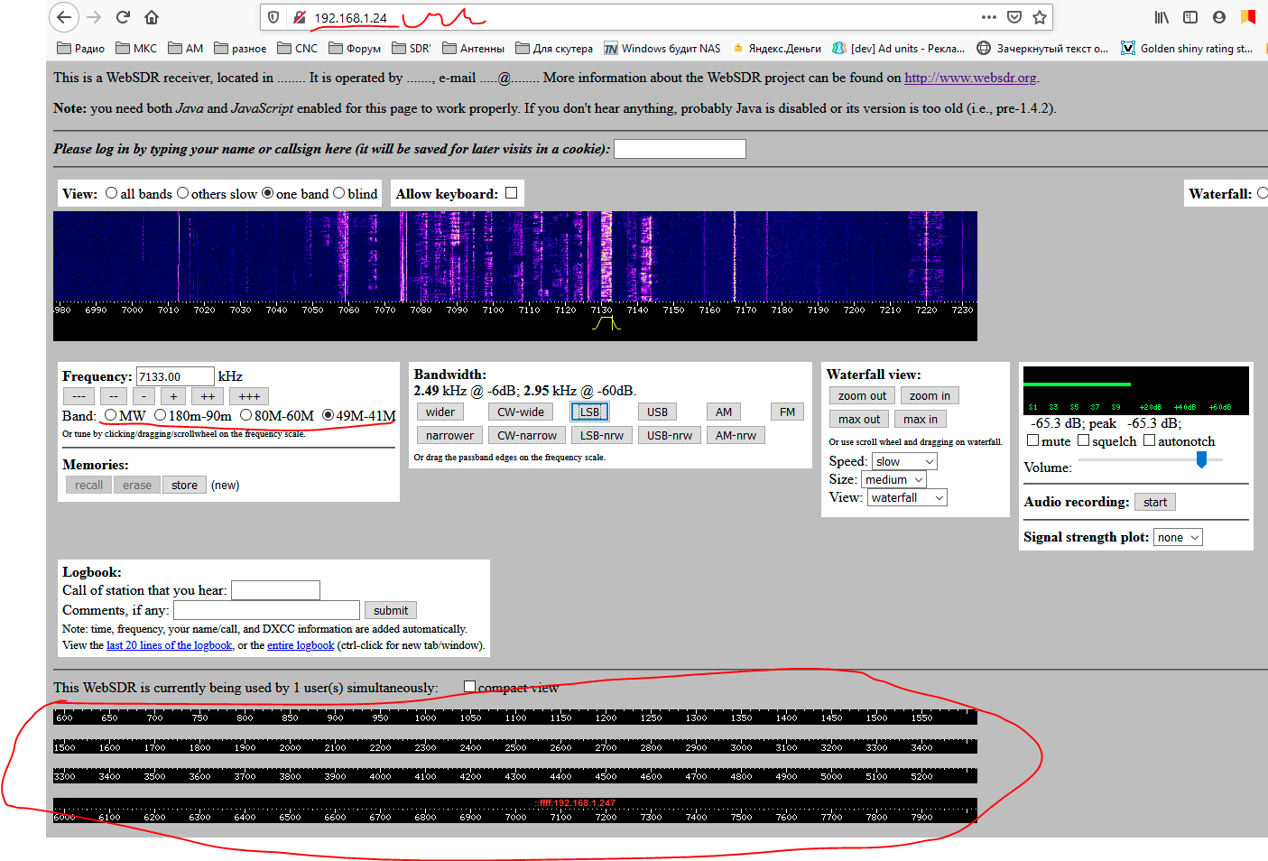

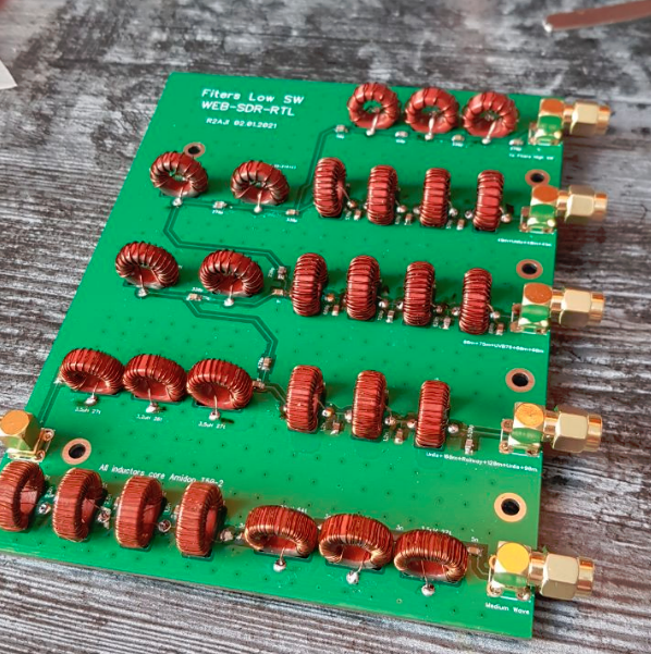

Приехали платы, уже успел собрать один фильтр:
На средние волны.
Сверху водопад без фильтра, снизу фильтр подключен. Думаю результат заметен не вооруженным взглядом.
Пока полностью плата не будет собрана и настроена, подключать не буду.

Немного по тестировал. В целом работает хорошо. Даже на проволочки вещалки хорошо слышно.

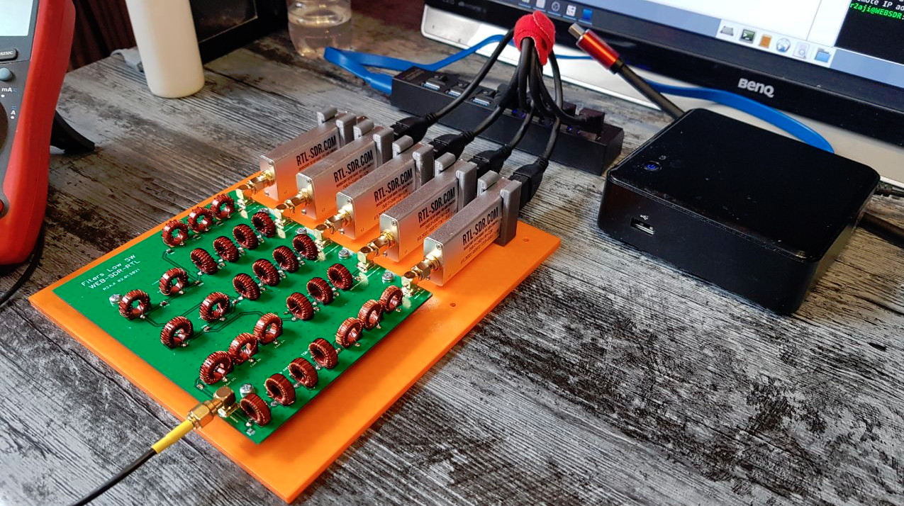

Тем временем, продолжается сборка и настройка:
Сообщения: 759
Благодарил (а): 201 раз
Наш WEB-SDR
Сообщение R2AJI » 18 фев 2021, 20:54
Сборка и наладка окончены, если все будет хорошо, завтра буду публиковаться.
