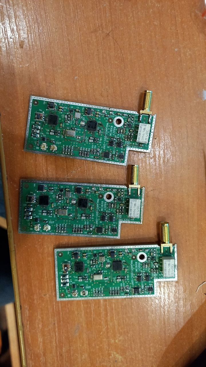

Доп платы для DDC.
Первая партия. Красивое.
