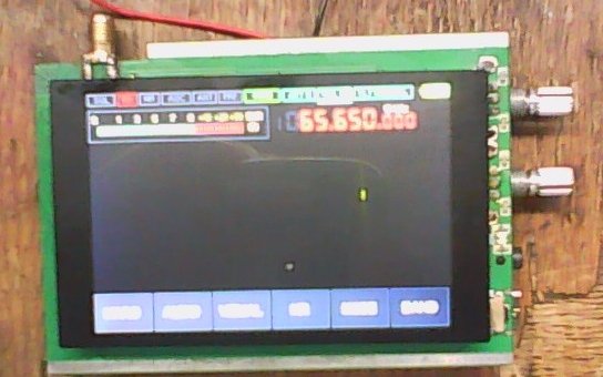

Сообщение Юрий 2 » 24 май 2022, 09:58
Прошу ответить Георгия как автора приемника.
А может кто и другой подскажет.
Я прошил приемник Reciever_msi001_l_test.hex (не помню откуда я ее скачал , думал , что это тестовая прошивка) ST LINKом и приемник потребовал код активации .Приемник не Китай.
Не дождавшись ответа прошил Reciever_msi001.hex , но к сожалению экран погас и приемник перестал включаться.
Прошил Malahit_FW_1_10d.hex экран заработал , но кода активации не запросил.
Сенсоры HARD и др. не работают. Сам приемник ведет себя как то неадекватно.
Что делать ? Нужно ли менять память FM25W256 или прошиваться еще раз до запроса кода активации ?
Или прошить еще раз тестовой Reciever_msi001.hex ?
Прошу помочь разобраться , что не так .
