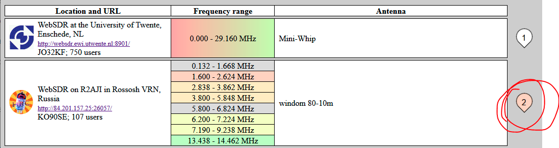

Наш WebSDR оказался очень востребованным. Почти постоянно количество пользователей 100+. Слушают номерные, контингент, незакусывающих и прочие частоты. Мне даже немного страшновато.
Однако и здесь можно найти плюсы, рейтинг приемника вырос до второго места, выше только отец основатель PA3FWM.

R2AJI, этот рейтинг ничего не дает, через час твой может стать 11, или вообще в конце))
