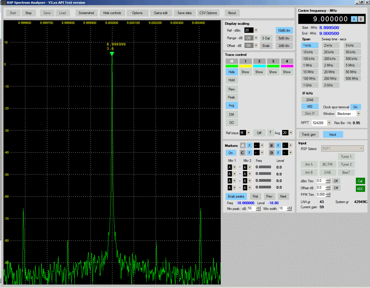

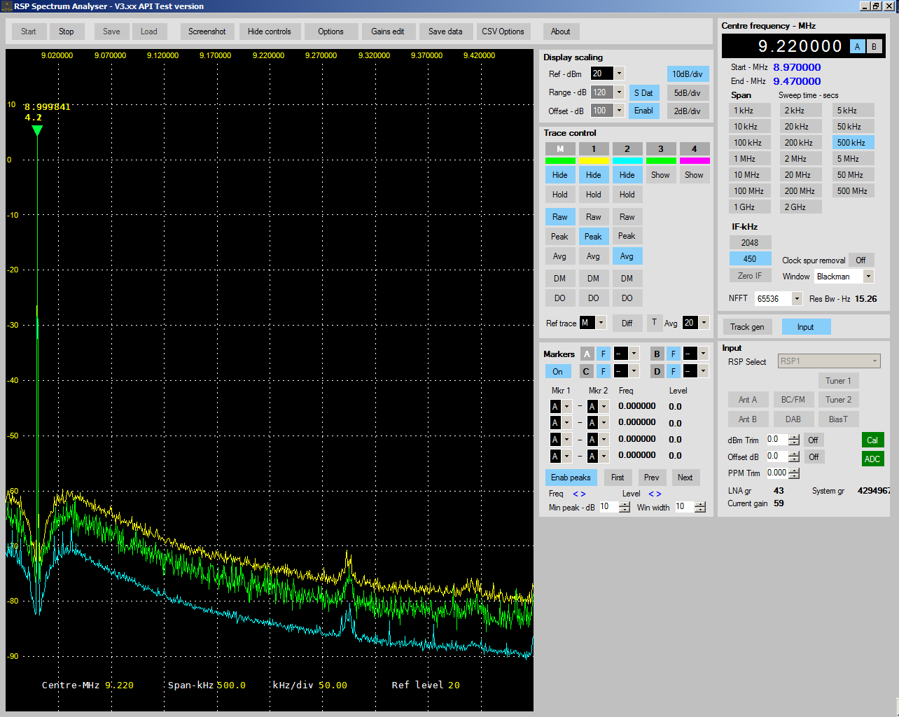

В общем, погонял на разных режимах спектроскоп и могу сказать, что более-менее достоверный спектр получается при установке IF=450 кГц.
Но полоса при этом будет не шире 500 кГц.
Вот снял ближний спектр NWT-300AF (это анимашка, чтобы не плодить картинки):
на полосе 2 кГц почему-то уровень основного тона провалился. Пока не понял почему.
Для предварительного просмотра можно ставить 65,536 точек. Для уточнённого - 524,288, это немного расширит динамический диапазон вниз.
Осреднение тоже понижает шумы. По 20 отсчётам достаточно.
Вот для сравнения ближний спектр MHS-5200
В ближней зоне (+/-250 кГц) спектры почти одинаковы - до -70 dBc чистенькие.

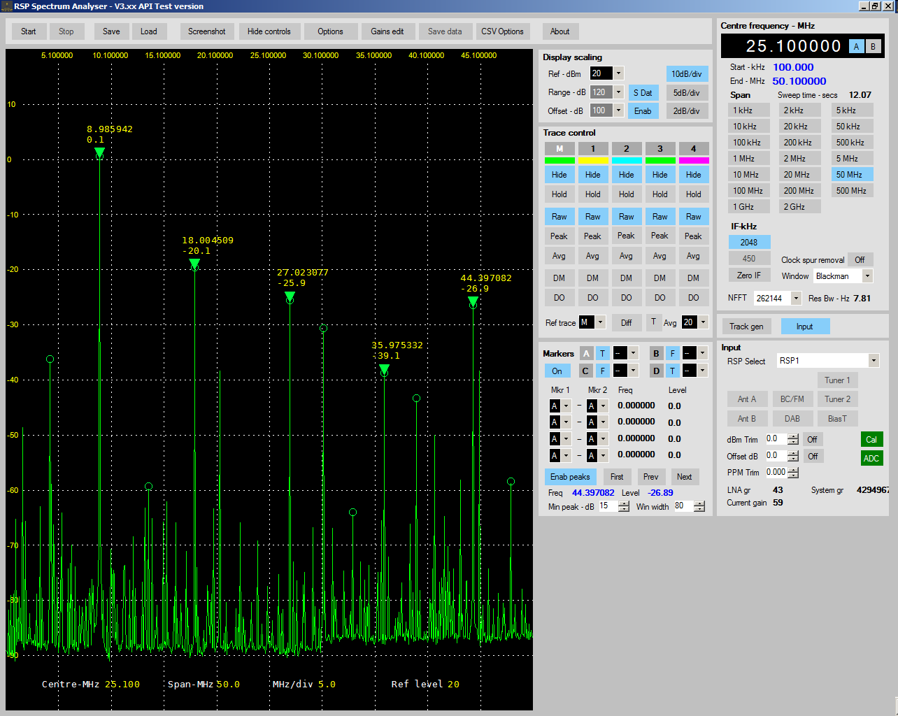

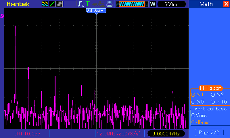

Гармонические искажения, кстати, удобнее всё же смотреть на осциллографе. Он даёт сразу широкую полосу, без особых подробностей.
Опять MHS-5200.
В инструкции написано - на частотах от 1...20 МГц гармоники - 35 dBc (т.е. на 35 дБ ниже уровня несущей)
Смотрим на осцилле общую панораму:
До 7-ой гармоники ещё видны, а дальше тонут в шумах прибора.
Ладно, посмотрим первые 5.
Вторая самая сильная (-27 dBc), и почти такая же - четвёртая.

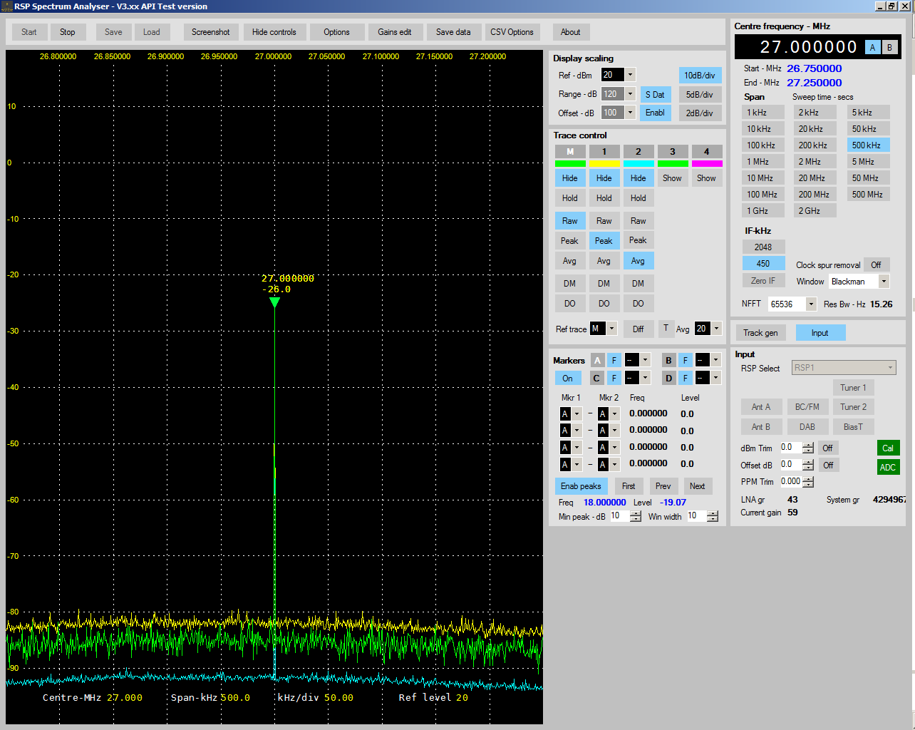

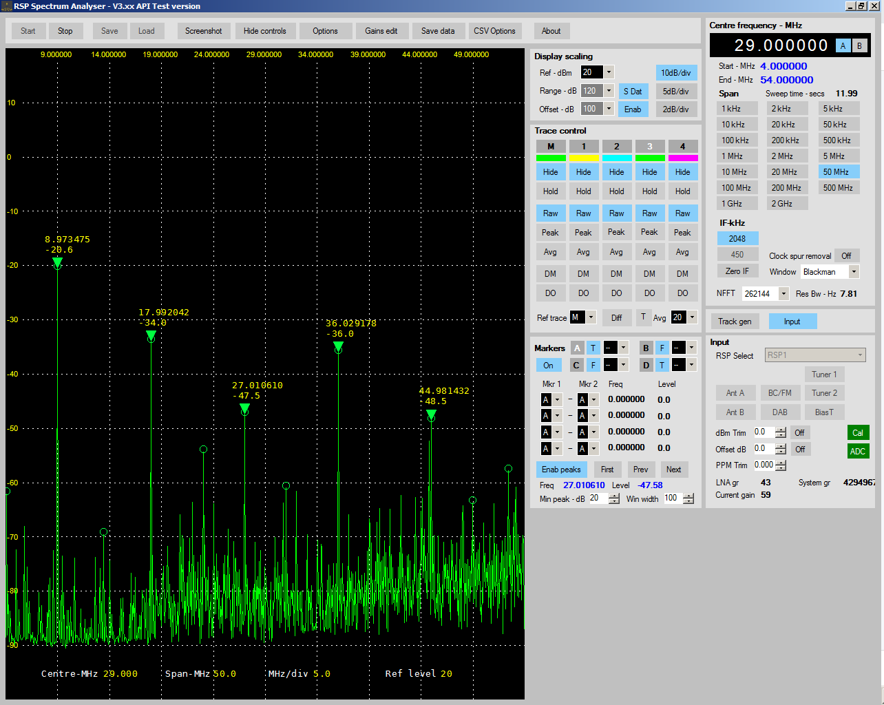

Хорошо, проверим на msi001+msi2500.
Уровень основного тона (первая гармоника) на ноль дБ

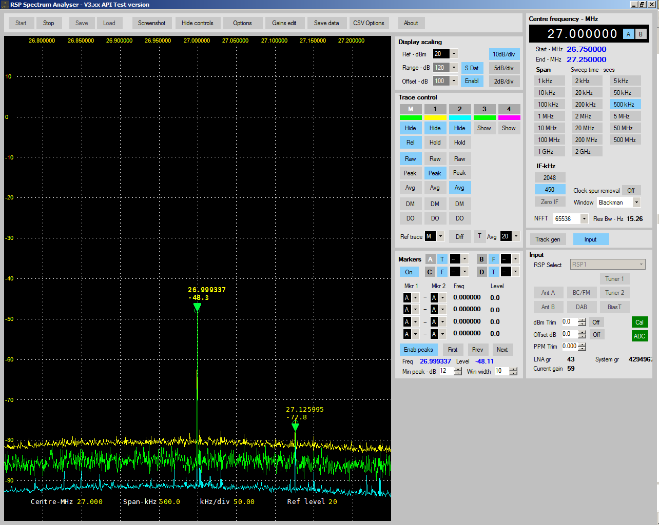

а тут рядышком, оказывается, на 450 кГц выше первый приличный пик болтается -52 дБ.
Это пока в норме.
Смотрим вторую гармонику, -39 дБ. Не совпадает с осциллографом!

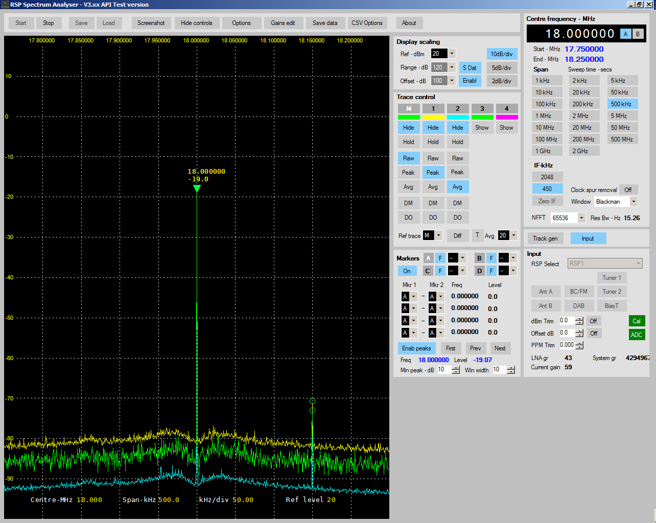

Третья -48 dBc

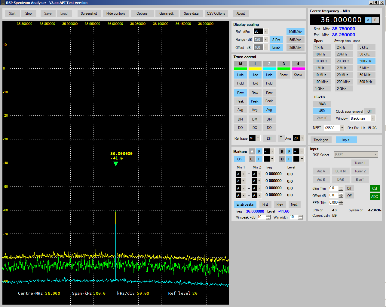

Четвёртая - 36 dBc
Не обманули китайцы!
А вот уровни по осциллу - врут. Ну да там и разрядность небольшая и разрешение невысокое... чисто для сравнить - пойдёт.
Кто ж знал-то, что четвёртая гармоника окажется самая сильная?
На осцилле это видно сразу.
Хотя...
можно всё это и этой карточкой посмотреть. Также с ошибкой уровней и частоты (шаг 1 кГц).
Чуть медленнее, но и точнее по частоте. Больше точек выбрать нельзя
Уровень основного тона, к сожалению, не верен.
