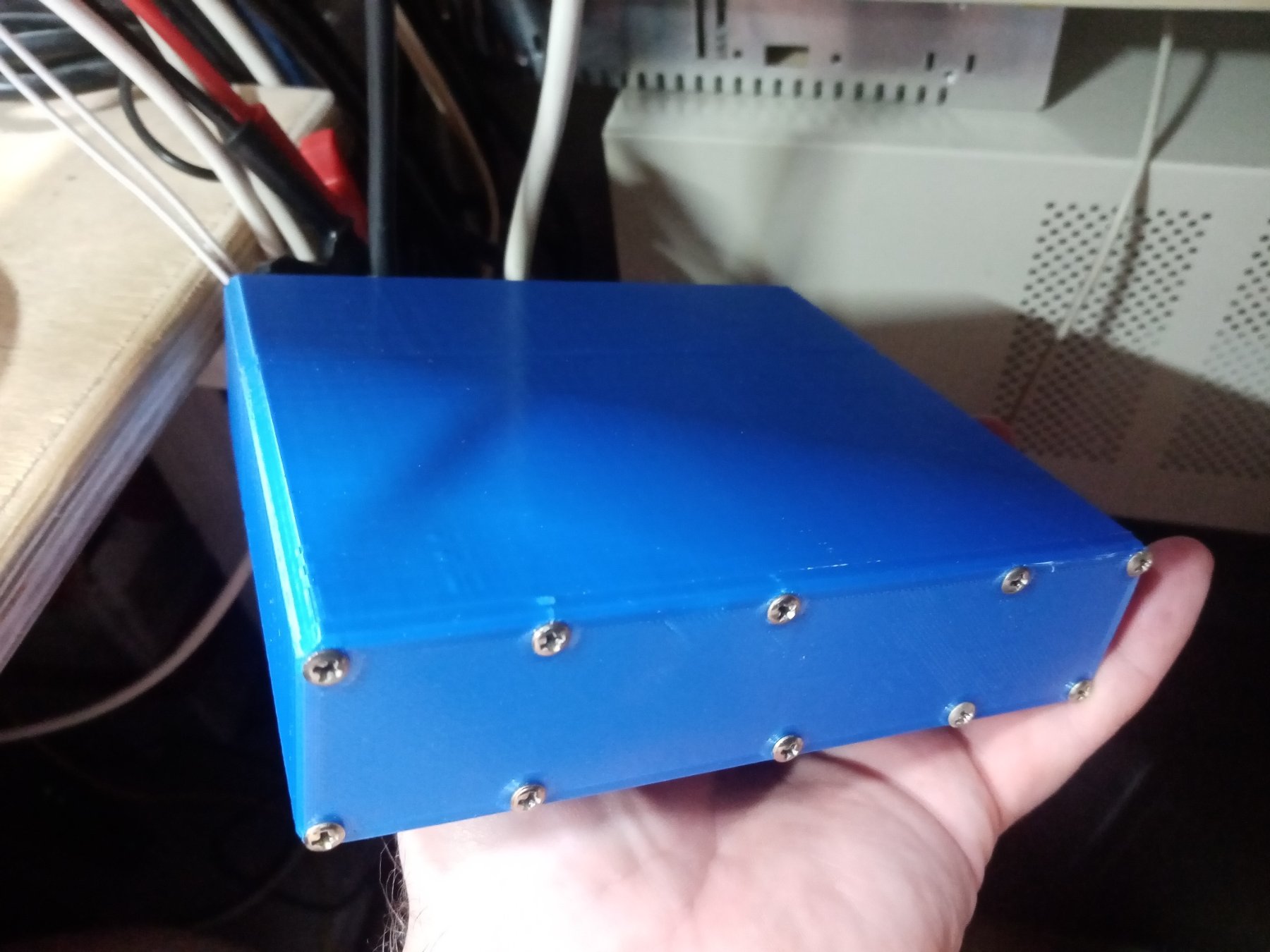

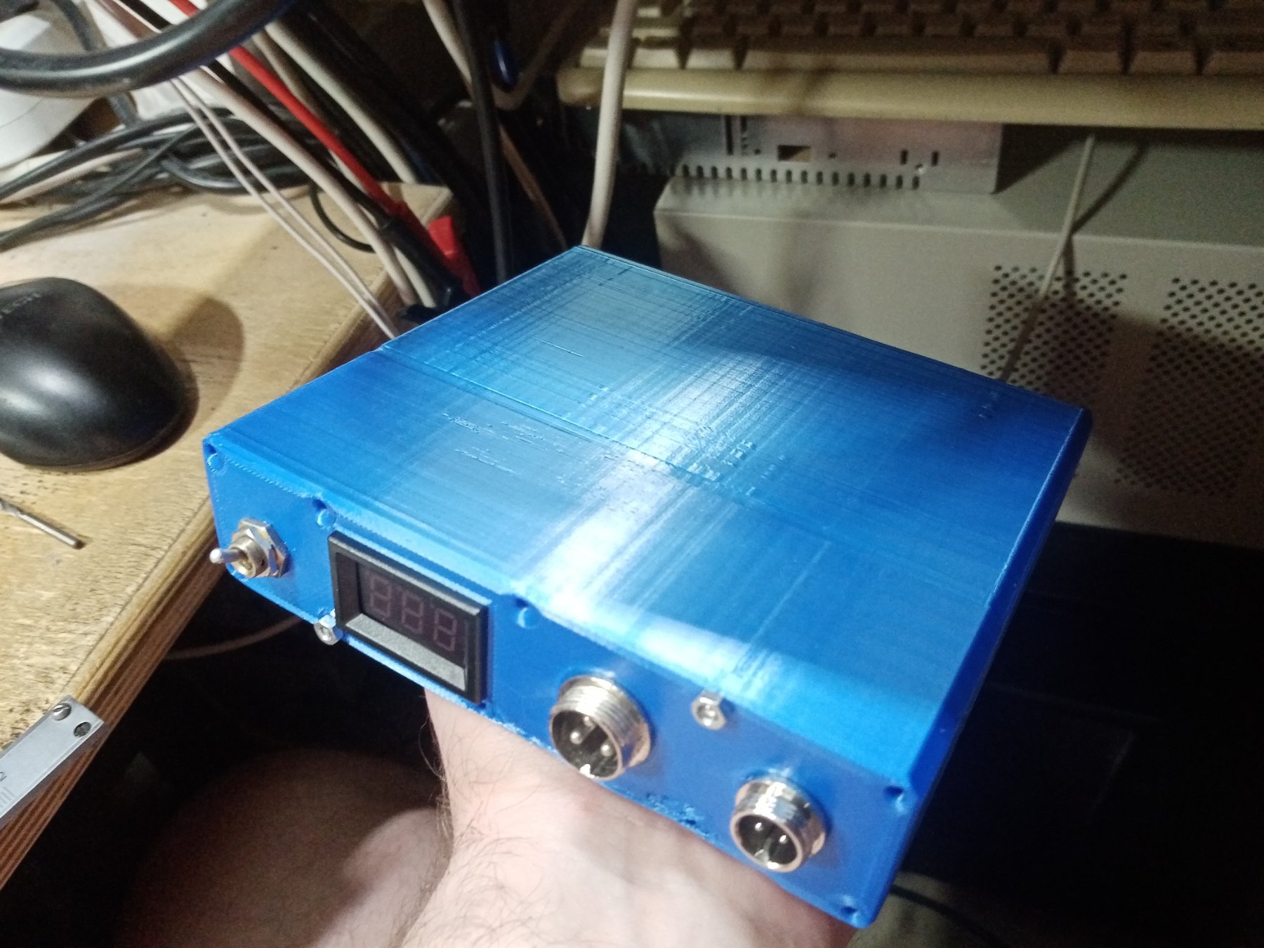

Доброго дня всем!

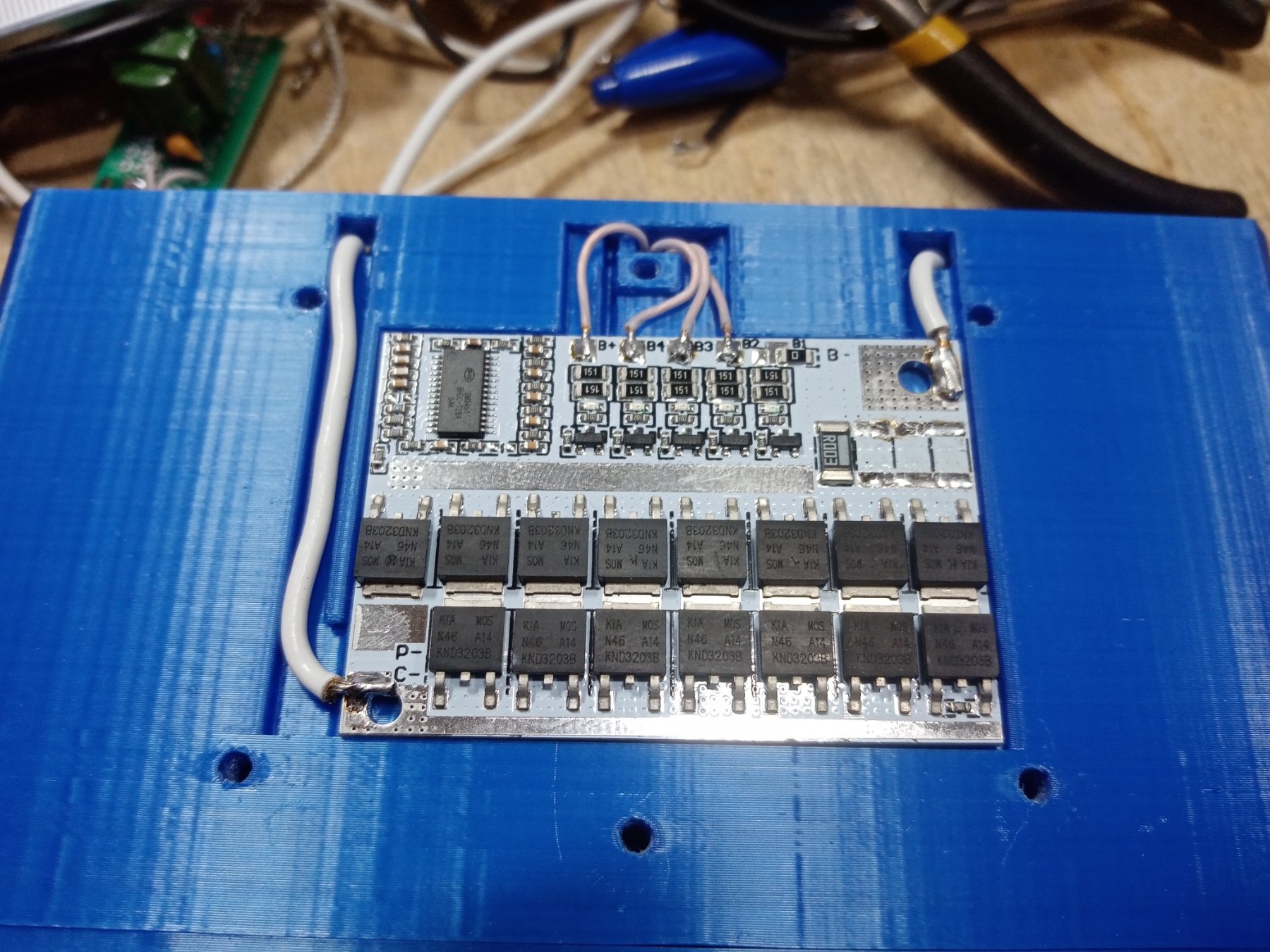

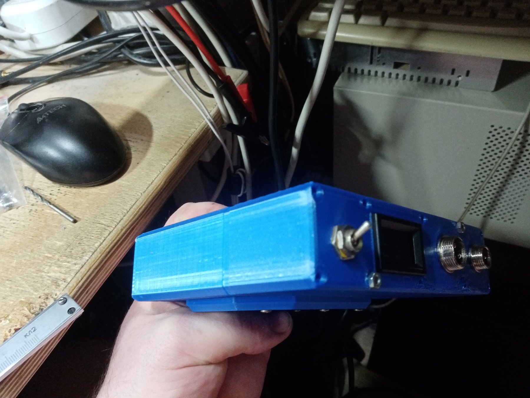

Надоело видеть обмотанные изолентой банки. Решил попробовать соорудить что-то вроде корпуса под них.
На данный момент вот что вышло: Вольтметр некалиброван, и отсутствует подстроечная крутилка... показывает на 0,2В ниже реального значения.

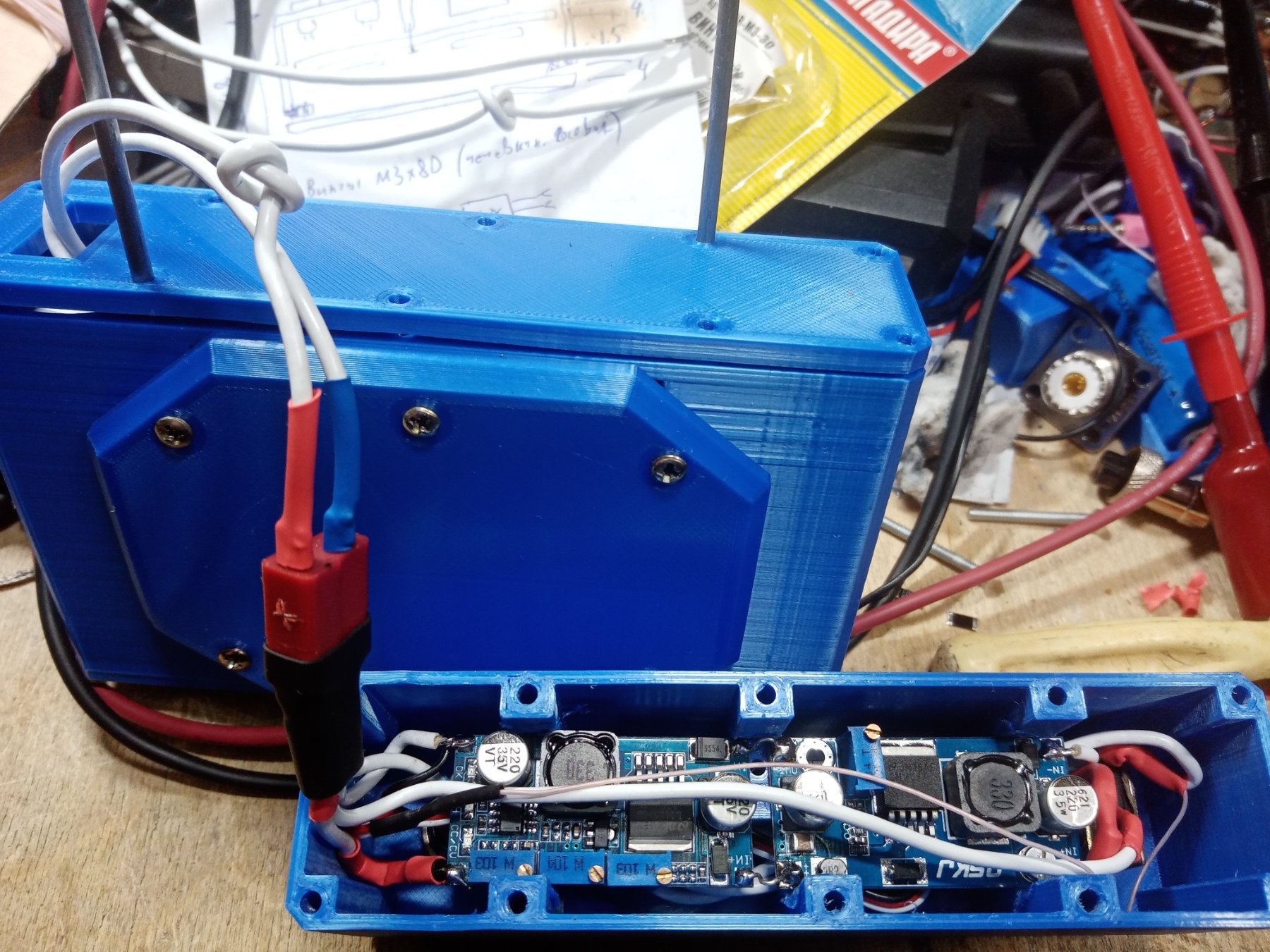

Нужны винты м3х70, пока поставил две самодельные шпильки элементы LiFePO4 32700 6Ач плата BMS (расположена сбоку под крышкой) контролирует заряд-разряд ячеек два модуля DC-DC (степ-ап и степ-даун) обеспечивают зарядку от любого напряжения 5...28 В.
Напряжение зарядки 14,4 В с ограничением зарядного тока 1 А Номинальное напряжение блока 12,8 В.

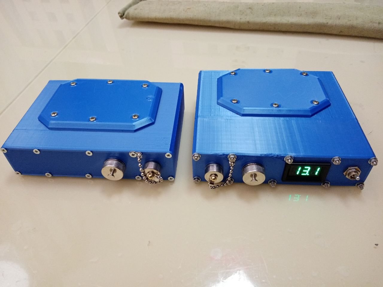

Напечатал ещё один вариант коробочки для элементов 32700.
Без преобразователей, тумблеров и дисплеев. Покороче.
Только элементы и плата BMS.

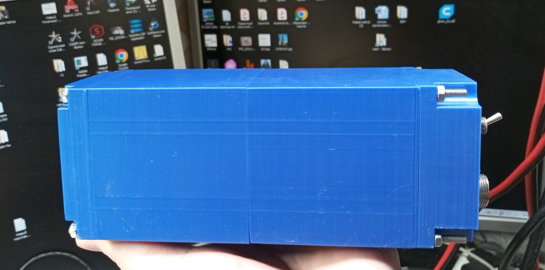

Продолжаем.
Понадобилось мне батарейное питание для усилителя, ток отдачи порядка 15 А. И вижу, что элементы LiFePO4 32700 6Ач тут уже не справляются.
Посему были приобретены элементы LiFePO4 типоразмера 32140 15Ач
Изначально хотел собрать блок из 8 элементов, но прикинул - вес уже неприличный получается. И габариты.
Проще тогда на прямоугольные элементы переходить.

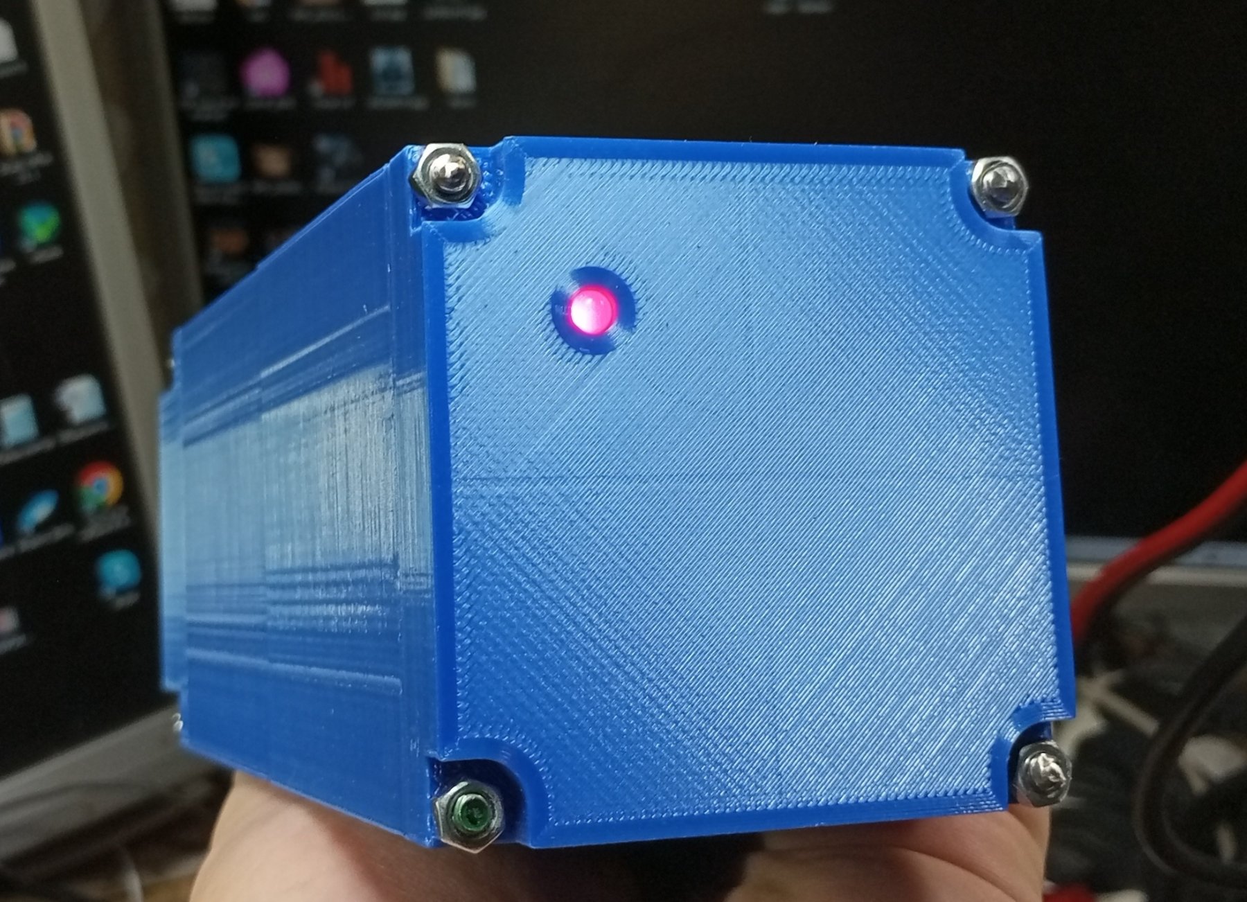

Поэтому проба - блок из 4-х элементов, который бы помещался в мой радио-чемодан.
На передней панели только индикатор включения питания. Можно было добавить вольт-амперметр, но пока так.
Сзади - выключатель питания и разъёмы.
Питание включается/выключается парой полевиков D514
Модель создана в FreeCAD 0.20.2
