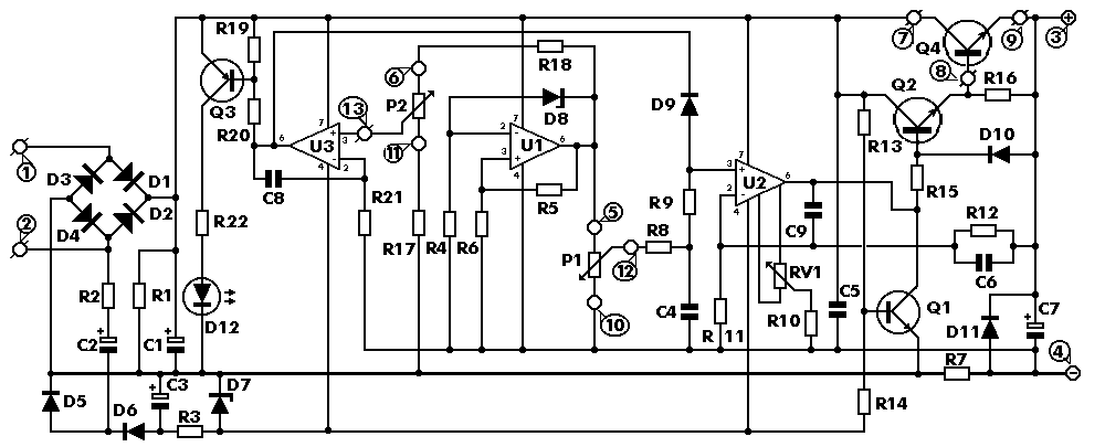

Первоначальная схема лабораторника Пара вечеров чтения интернету, и на глаза попалась схема ЛБП на ОУ TL081.

Пока ждал резисторы 0.5ом 50Вт с алика, нашёл вот такую схемку Новую плату разводить не стал.Хотелось вначале проверить как схема будет работать с отдельным стабилизатором питания ОУ.Но нет ничего постояннее чем временное! Нашёл трансформатор со вторичкой 2х16Вольт.Собрал на отдельной платке стабилизатор на LM317.Подал на вход 32Вольт переменки.Работает!

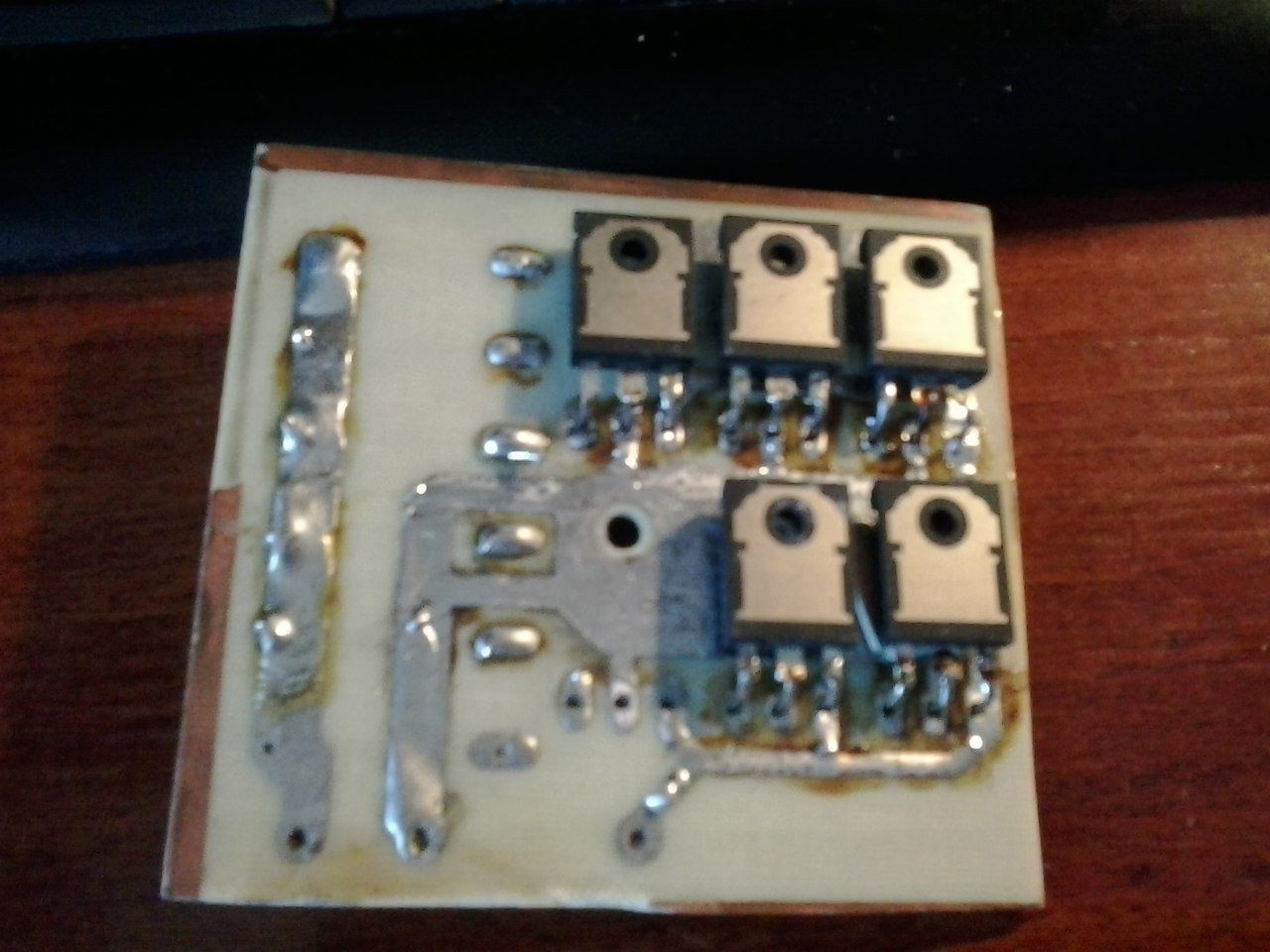

На выход поставил уже два TIP35.При 12-14Вольт на выходе неплохо так греют радиатор.

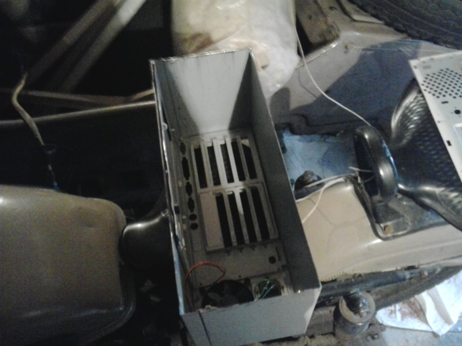

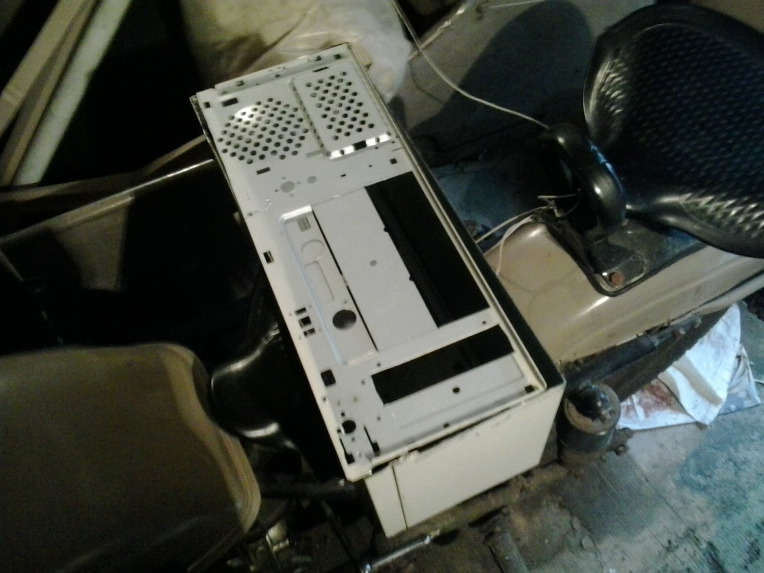

Поскольку трансформаторы я перематывать не умею, было принято решение греть радиатором атмосферу дальше, но на помощь призвать ещё 4х Типов Вначале на проводах.А потом всё это безобразие убрал в корпус от старого лежачего системного блока В таком составе проработал он у меня месяца 4.Удалось выжать из него около 43 Вольт и 4 Ампер.

Успел шасси Кантаты-203 в корпус вкинуть и на дачу уехал

И Самое главное, что это все поместилось внутри корпуса обычного компового БП, только разве что радиатор слегка выпирает.
