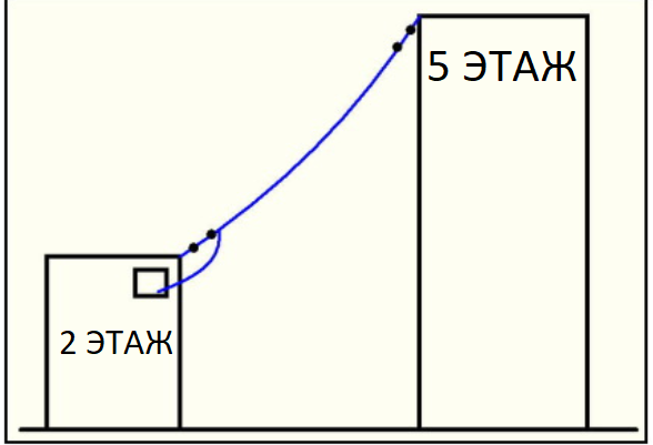

Возник вопрос сейчас в антенне. Все таки думаю на соседний дом кинуть луч. Кто уже замерял луч с Nano vna ? Есть точные размеры например чтоб 80 ка тоже работала Это 23 метра ? Хотелось бы сделать сразу нужный размер. Та как потом не смогу удлинить или укоротить. С доступом очень плохо на крышу
Сам по себе "луч" - это просто провод, нужна вторая часть ("земля" или противовесы). От этой "второй части зависит очень много.
С моей точки зрения, то что Вы предполагаете сделать - очень неплохой вариант, если сможете обеспечить хорошее заземление (противовес).
Можно попробовать подключиться к профнастилу на крыше (как Вы предполагали), либо, если есть возможность, забить кусок трубы в землю и вывести провод от него (у Вас ведь второй этаж).
При наличии хорошей "земли" сможете работать и на 80 метрах. Обычный тюнер Т- П- Z- вполне подойдет для точной подстройки. Естественно, тюнер желательно подключить непосредственно к полотну антенны и "земле".
Если с противовесами ("землей") будут проблемы, то гарантировано сможете работать от 40 метров и выше, но потребуется короткий "противовес" длиной около 1 метра и немного другая схема согласования.
Для диапазонов 12 и 10 метров имеет смысл сделать отдельную антенну в виде четвертьволнового штыря с противовесами. Конструктивное исполнение может быть на основе стеклопластиковой удочки.
У меня используется провод длиной примерно 21 метр. Точную длину я не помню.
Полноценной "земли" нет, поскольку у меня 10-й этаж. Я использую короткий противовес и резонансный контур с переключаемой катушкой связи для согласования с кабелем. На кабеле - несколько больших ферритовых колец.
Настройка получается довольно узкополосная, но согласовать удается в диапазонах от 40 до 15 метров.
Эффективность получилась вполне приличная для такой "антенны".

Примерные планы.
С таким подвесом очень хорошо подойдет антенна "Windom". Там как раз реализован диполь.

Сообщение Oleg » 06 сен 2021, 14:35
Да, подойдет City-Windom. В нем часть фидера используется как часть самого диполя.
Классический Windom в данном случае не удастся использовать. У него фидер подключается довольно далеко от конца.
Если есть место, то 40-метровый CW80100 перекроет диапазоны от 80 до 10 метров.
Но его лучше покупать в готовом виде.

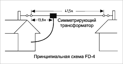

Может что то и подойдет:
http://cqradio.ru/products/category/windom
