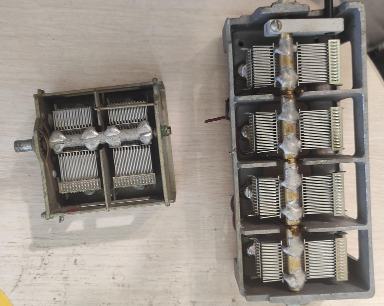

Привет всем. Парни вопрос. Сегодyя договорился о покупке FT840 у него в комплекте нет тюнера. И придется самому что то собрать . Покупать к сожалению уже не позволяют финансы. Кто из сторожил может со мной собрать согласующее устройство? Я в этом деле 0. Из деталей нашел вот такие два конденсатора. Теперь надо определиться со схемой. Пока интересует только 160-40 метров. Антенна у меня кусок провода метров 10 из окна на дерево. Какую схему предвочтительнее использовать? чтоб можно было гвоздь согласовать?

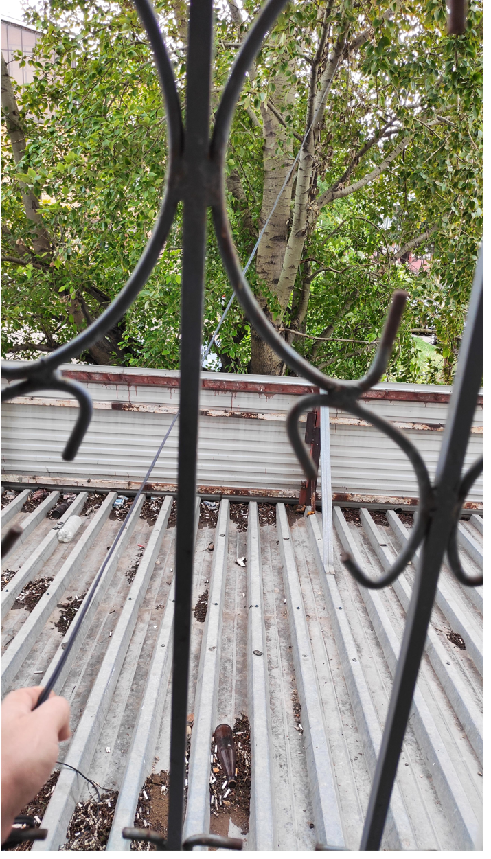

Я не особо понимаю в этом. Но живу на втором этаже. На первом расположен магазин. И крыша у этого магазина их профнастила.( метал) может к ней можно подключиться?
В первом посте забыл фото конденсаторов выложить.
На фото мой кусок провода на дерево закинут.

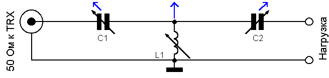

Это не самый неплохой вариант, можно попробовать. Можно сделать тюнер T-типа.
Вместо вариометра можно использовать катушку с переключаемыми отводами.
За основу можете взять схему и конструкцию MGJ-971, исключив цепь измерения КСВ.
Но я бы не ожидал нормальной работы такой антенны на 80 метрах и, тем более, на 160 метрах.

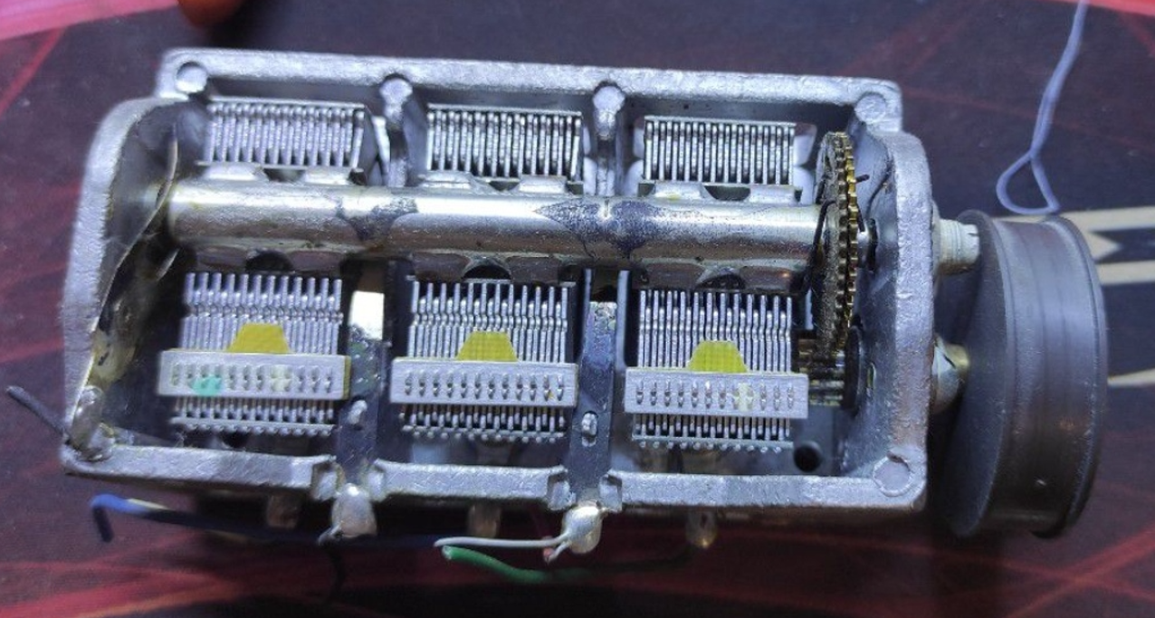

У меня мощность 100ват. Усилитель не планирую собирать. Кстати не подскажите сколько выдержат кпе от океана 214. ? каждая секция замерил по 440 пикофарад. Не много ли будет на одну сторону кпе с емкостью 1500? или все таки проредить его ? Но если проредить емкость сильно упадет до 60 пик вроде как с одной секции?

При оценке расстояния между пластинами КПЕ обычно принимают порядка 1 мм на 700-1000 вольт. В тюнере при работе на ненастроенную антенну оценить максимальное напряжение между пластинами и реактивную мощность на конденсаторе не очень просто.
У Вашего конденсатора зазор где-то 0.3мм.
Если есть опыт прореживания, то лучше проделать эту операцию, но не у всех это получается с первого раза. Скорее всего потребуется перепайка секций статора после прореживания.
Если я не ошибаюсь, то емкость секции после прореживания уменьшается примерно в 4.5 раза, то есть в итоге должно получиться 440*3/4.5= 293 пФ (примерно). Вполне достаточно.
