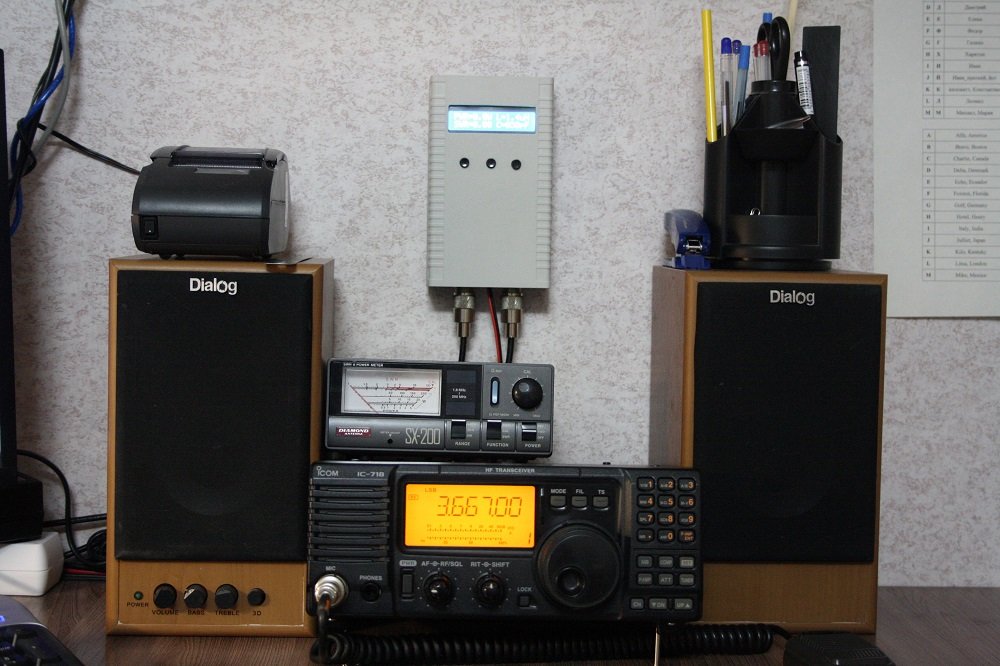

Сообщение R9OFG » 02 фев 2020, 16:04
ra4ppi писал(а):
15 окт 2019, 23:35
Интересовался как то данным тюнером, но так и не узнал точно. Будет он работать с мощностью 100 ватт? Например в цифре, где в отдельных видах передача бывает довольно продолжительной.
Везде слышу одно и то же "до 100 ватт" а что если 101 ватт, непонятно в общем
А зачем в цифре 100 ватт? При более менее согласованной антенне там и 50-ти за глаза обогнуть пол шарика.
А данный тюнер отличная и повторяемая конструкция. Вот мой вариант реализации варианта 5*5
Большинство импортных трансиверов при высоком КСВ занижают выходную мощность, вот тут то и приходит на выручку тюнер.

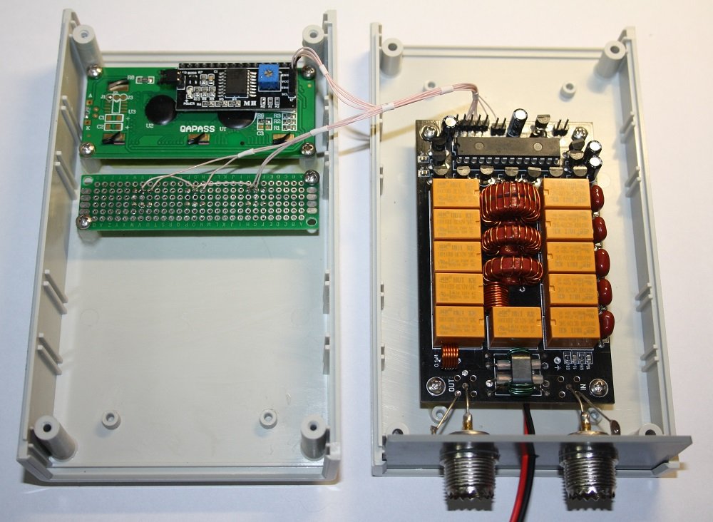

Купил набор для сборки этого тюнера. Подарю другу на день рождения :-) ему он нужнее, чем мне, у него толковой антенны нет, а согласовать "удочку на балконе" нечем.
Тоже приобрел такой тюнер, собрал его в корпусе от свича D-Link, отдал другу на тестирование, а он засыпал меня вопросами, на которые нет ответов. На какой мощности можно работать, как правильно начать работать и т.д. Вячеслав присылает описание, но там нет ни слова об этом. Может, ребята, вы подскажете, как правильно работать? ДЛЯ НОВИЧКОВ. Мне 67, другу 70. :roll:
Автотюнер 7X7 N7DDC версия R2AJI
Сообщение R9OFG » 15 июл 2020, 11:35
Vlad1953 писал(а):
15 июл 2020, 07:13
Если стандартная версия то не более 100 ватт, подстройку лучше делать на пониженной мощности 5-10 ватт. Тут все зависит от качества реле и примененных емкостей в цепях соглаосвания.
Я когда собирал свой делал шпаргалку по сборке, посмотрите может поможет чем нибудь, правда там пр 5*5 версию но сути не меняет.
