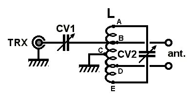

Самая простая и оптимальная схема симметричного тюнера на диапазон от 3 мГц. Схема сразу же решает и проблему статического электричества.
Точки B,D должны допускать переключение по виткам, при использовании разных антенн. Изначально на 1/3 от количества витков от концов катушки.
Катушка 12-16 витков, добротная.
CV1- 250 pF, CV2- 100pF.
