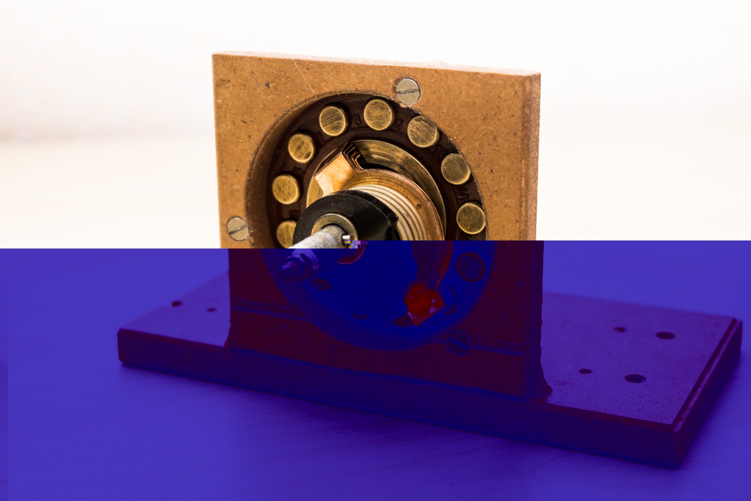

Сообщение vovash45 » 14 окт 2019, 23:17
Сделал индуктивность для УКВ Т-тюнера на основе мощного галетника. Сама индуктивность получилась согласно расчётам- переключается от 0,9 до 0, 27 мкГн. Но закрались сомнения- будет ли работать данная пластмасса галетника в диапазоне от 100 до 150 мГц? Провод посеребренный, диаметром 1,2 мм. Очень высокую добротность, конечно, не ожидаю, т.к. и КПЕ пока с подвижным контактом (позже планирую вакуумные поставить), но вот насчёт переключателя сильный сомнения...

А в чем сомнения?
Подразумевается работа на передачу?

Так же не вижу причин, должно все хорошо работать, если конечно не киловатты мощности. На такой частоте должна быть вполне приличная добротность, на вскидку так не меньше 150

Сообщение vovash45 » 14 окт 2019, 23:46
Сомнение в работе пластмассы галетника на частоте более 100 мГц. Изначально галетник по паспорту силовой до 400 Гц.
На передачу работать совсем не предполагаю. Задача- эксперименты с УКВ антеннами и наблюдение за авиа диапазоном (у меня хорошая домашняя локация для наблюдений и за дальними трассами и за аэродромными службами).

Сообщение Sven » 14 окт 2019, 23:51
Ясно.
Если Ваша задача - эксперименты, то тут и думать не надо - экспериментируйте!
Все будет работать! По NWT оцените результаты, если таковой имеется!

Сообщение R4YAE » 15 окт 2019, 00:05
Если работать будете только на приём, то пластик будет не помеха. К тому же, если судить по фото, это не пластмасса аля полипропилен или полистирол, а эбонит. Во всяком случае, очень на него похоже. А это довольно неплохой изолятор. У меня есть советский аналог разъёма SO239 с эбонитовым изолятором. Так что смело используйте

Сообщение RA6M » 15 окт 2019, 04:17
Можно проверить очень просто.
положите ваш переключатель в микроволновку. "Прожарьте" 1 мин. после чего попробуйте рукой. Если сильно нагрелся- то увы. Не подходит.

Сообщение vovash45 » 15 окт 2019, 10:55
на эбонит не похоже. Термореактивный пластик, типа для советских бытовых выключателей, мощных пускателей и проч.
Спасибо за совет. Частота, конечно, выше значительно, но тоже показатель... И этот показатель меня расстроил.
Положил в микроволновку секунд на десять. Пластик нагрелся, причём явно неравномерно С одной стороны почти холодный остался (стол микроволновки вращался). Нагрелся до температуры градусов максимум 45.
Самый плохое, что даже при такой низкой температуре он стал давать характерный запах горелой аппаратуры.
