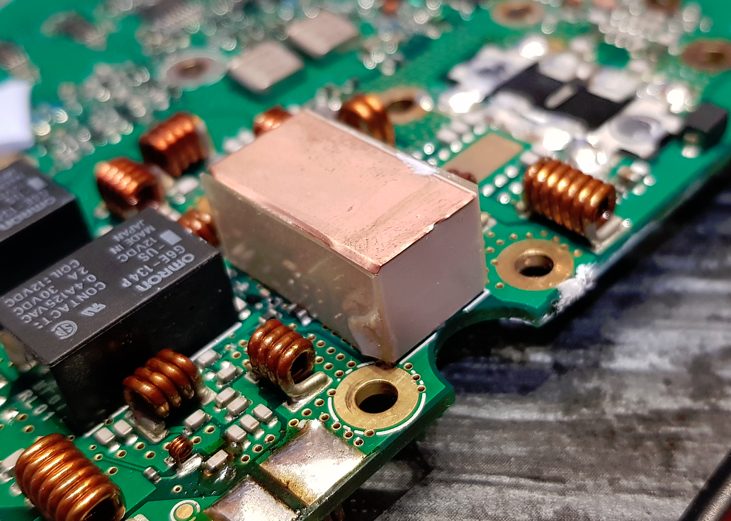

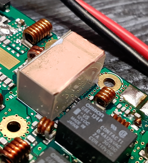

Япы вон, видимо, сами фольгу на релюшки клеят. Вот, нашел плату от станции на 50 ватт: Не поленился, открыл сервисмануал, реле самое обычное AGP2013F. Не самый лучший вариант, но тут им деваться некуда, приходится идти на компромиссы.
У Вас есть полчаса на правки, если никто не написал сообщение под Вашим.
- Dragon_Knight
- Сообщения: 7
- Зарегистрирован: 04 ноя 2022, 09:07
- Благодарил (а): 2 раза
Реле антенного коммутатора
Сообщение Dragon_Knight » 04 ноя 2022, 22:28
А фольга, не совсем понятно по фото, но как я понимаю реле в 'коробочке' из фольги и она заземлена?
